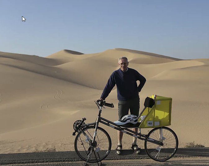

Это еще что! У него как "заглавная эта фотка (единственная, причём) ЕЩЕ одного аппарата похожей схемы:
Угол где-то 80 градусов, ЕЩЕ более длинный бум, шоссейные колёса, такая же высота посадки и угол + обтекатель, но без багажника снизу. Более "гоночный вариант", ага.
У меня подозрения, что с обтекателями у него были проблемы с боковым ветром - помню, когда команда на F40 с обтекателями ехала, у них были с ними большие проблемы, ну да у них они съёмные тканевые, а у него вроде как структурные.
Я подозреваю, делался специально под RAAM, но "не покатил". Возможно, как раз из-за слишком длинного бума.
В общем, надо ему писать и надеется, что он ответит.
 Заголовок сообщения: Re: Руководство: переднеприводный лигерад с подвижной кареткой
Номер сообщения:#85  Непрочитанное сообщениеДобавлено: Ср июн 07 2017 13:35
Удлиннил и занизил!

А результаты? :?: Что и за какое время, заняв какое место он проехал на этом?
И где, кстати, спинка/поясничный упор?
Фото и видео в движении?
У него же на сайте всё написано. Он их сделал, насколько я знаю, не меньше трёх, и каждый отличался от предыдущих. И почти на всех он проехал очень немаленькие расстояния. Но по-моему в основном по Австралии, там дороги хорошие, судя по фото.
Мне отвечал, так что можешь попробовать. Но учитывай, что он не велостроитель, а путешественник, его такие высокие материи не интересуют.
Да, но именно "шоссейного" по схеме "угол 80, нулевой оффсет, бум средней длины" там только ОДНА фотография. Остальное - либо SWB заднерпиводной, либо тот, что в Австралии, с грузовой платформой.
Но он же их сам спроектировал, причём явно знал, что делал!

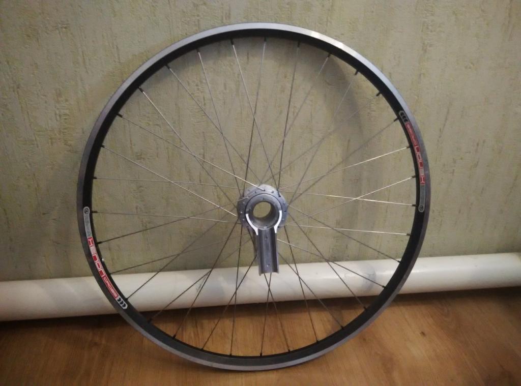

Вить, ты лучше расскажи, как и из чего ты переднюю втулку делал?
Номер сообщения:#98  Непрочитанное сообщениеДобавлено: Ср июн 14 2017 09:48
Сообщения: 323
Откуда: Самара
Благодарил (а): 103 раз.
Поблагодарили: 95 раз.
Имя: Виктор
Олег, втулку я выточил из дюраля Д16т, на токарном, отверстия для спиц просто просверлил по разметке чертеж ее взял на сайте Лукянова Тотемские веломобили. Полую ось переднего колеса, и кронштейны ее крепления к вилке спроектировал по другому. Ось токарная из стали 30ХГСА, кронштейны из Д16т фрезерованные.
Главное отличие моей конструкции от оригинала Сергея в том что у меня можно снять колесо в дороге и поменять камеру. Для этого нужен только ключик-шестигранник которым откручиваем 8шт винтиков М6 и колесо вместе с педалями отделяется от вела. Если кому интересно могу поделиться чертежами.
Номер сообщения:#99  Непрочитанное сообщениеДобавлено: Ср июн 14 2017 10:35
Так там каретка подвижная или нет таки? :)

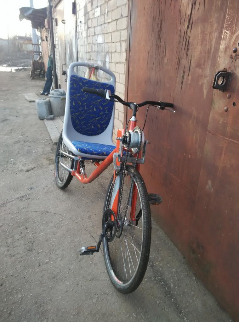

Номер сообщения:#100  Непрочитанное сообщениеДобавлено: Ср июн 14 2017 10:48
Сообщения: 323
Откуда: Самара
Имя: Виктор
Олег, она неподвижная.
