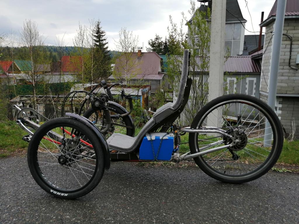

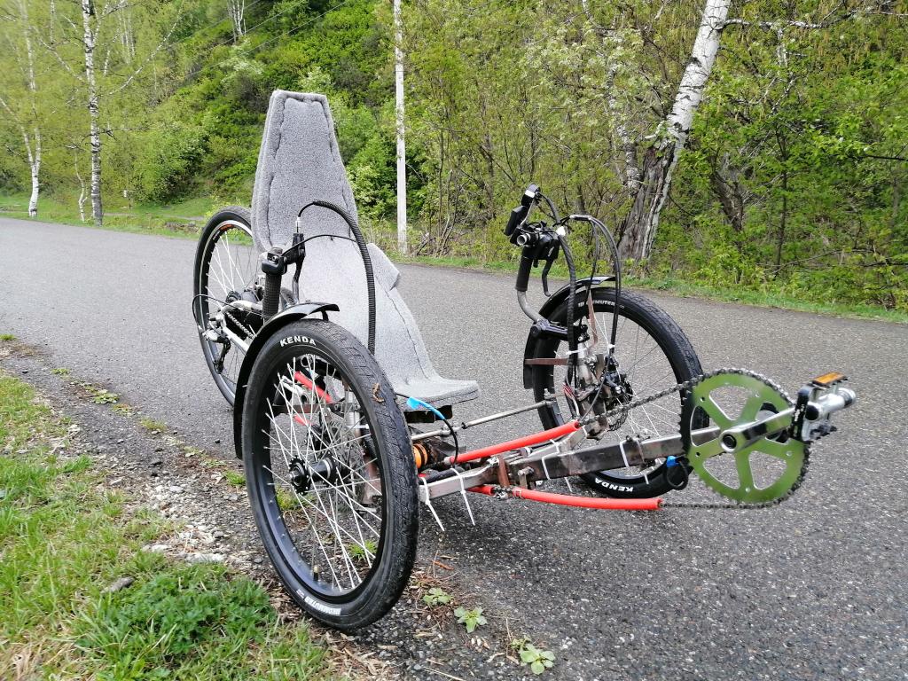

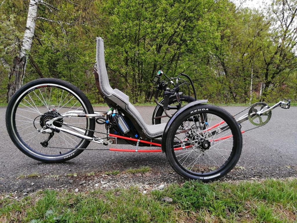

Прошло некоторое время с момента когда я закончил мелкие переделки и устранение недочётов. Повторюсь, в целом, трайк меня вполне устраивает. В будущем планирую переделать систему складывания, не удачная она получилась, а пока катаюсь в свое удовольствие, наездил без малого 400 км, основное внимание сейчас обращаю на расход батареи в зависимости от режима ПАС, с приобретением и установкой кулонометра это стало делать просто. На сегодня получается следующая картина:
Батарея литий ферум 17,5 ач, для себя установил минимальный остаток
заряда в 4 ач, те могу тратить 13,5 ач. На ПАС 1 скорость 20-23 кмч, километровый расход батареи 0.11, могу проехать122км, 2-ка 25-27кмч,расход 0.14,расстояние 96км,3-ка 29-31кмч, расод0. 19 ач, расстояние 71км,4-ка, скорость 32-34, расход 0.2 ач пробег71, 5-ка, скорость 34-36 кмч, расход.0. 23,прбег 58км. Без ПАС, чисто на электротяге скорость 36-37кмч, расход 0.32 прбег 42км. Все эти выкладки пока в теории, максимум за один раз проезжал 28км,впереди проверка соответствия теории с практикой

КРАСИВЫЙ у Вас веломобиль. Завидую.
Реальная практика начинакеся с холостого хода. Отрезвляет сразу, когда амперметр показывает 2.5...3 А.
Покажите злектропривод, и себя тоже. Я, возможно, стал уже забывать, простите.

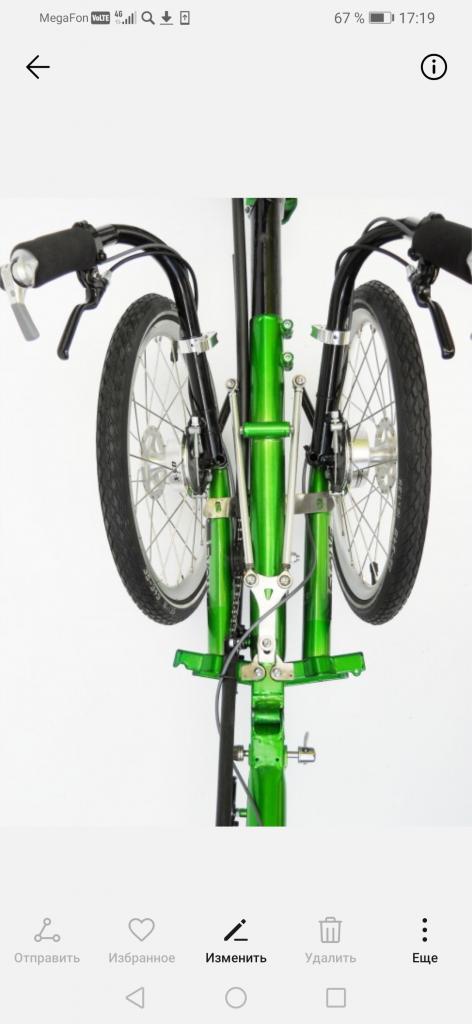

Трайк, копия Мунго.
Покажите этот аналог. Это первое, с чего начинается проект.

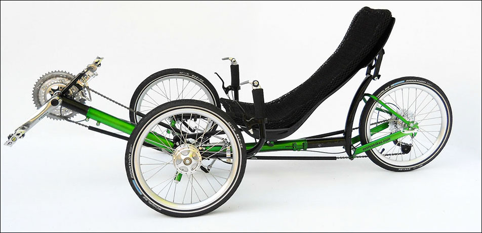

Вот этот трайк сподвиг на создание моего. Называется Evolve

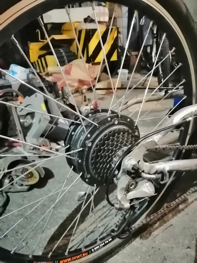

Привод

780км, ни одной поломки.

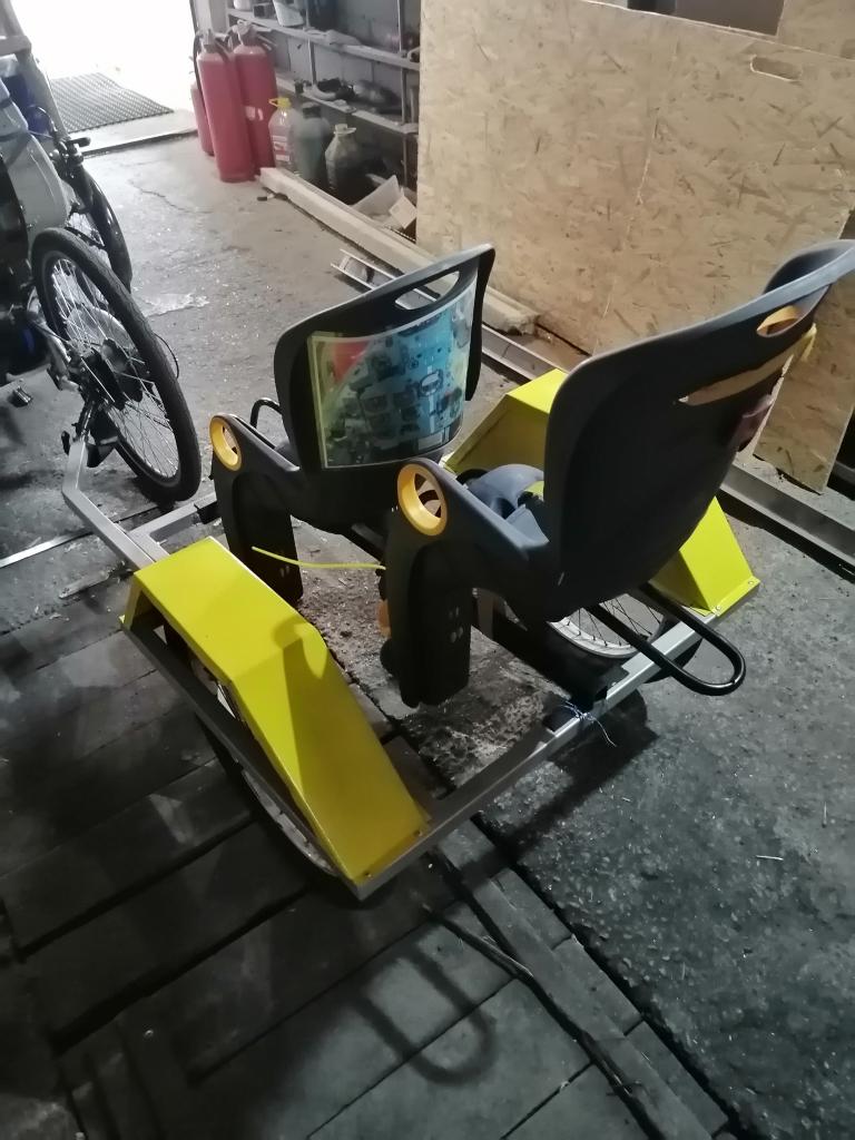

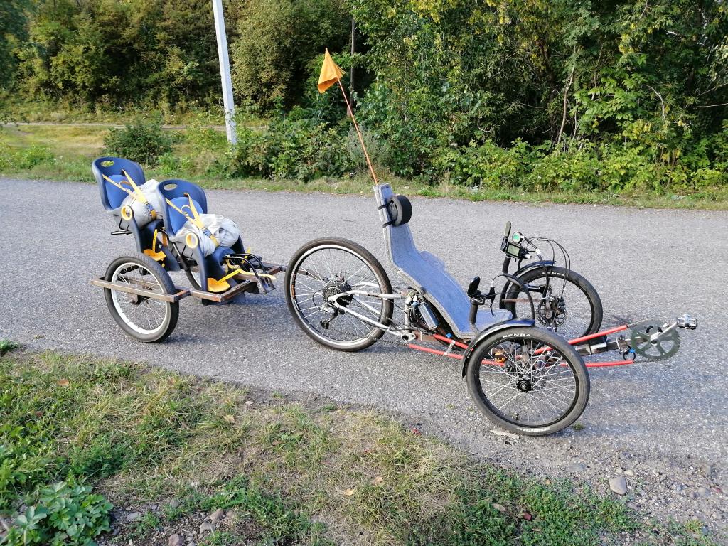

Эксперементируем, спарка УТИ

классный прицеп!

Спасибо! Общий центр тяжести находится чуть перед осью колес

самого тяжёлого - в переднее кресло )))

Так и есть
Добавлено через 4 минуты 26 секунд:
Примерно так

прекрасно!
если в этом году народ соберётся, то я голосую за это фото для календаря!

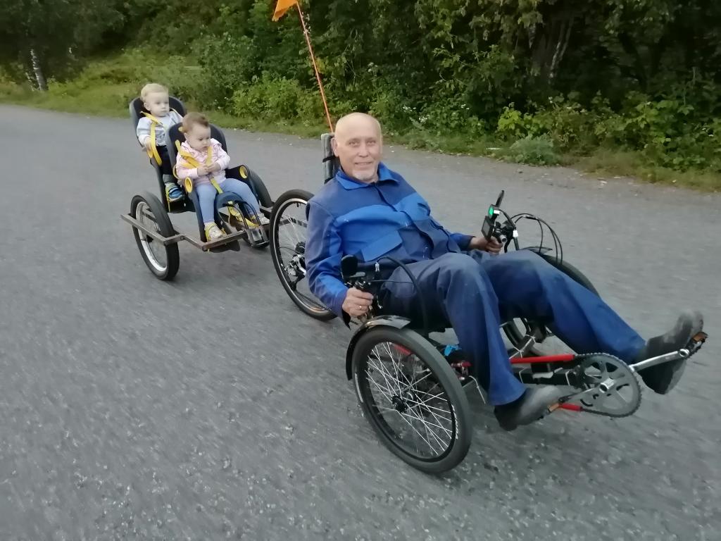

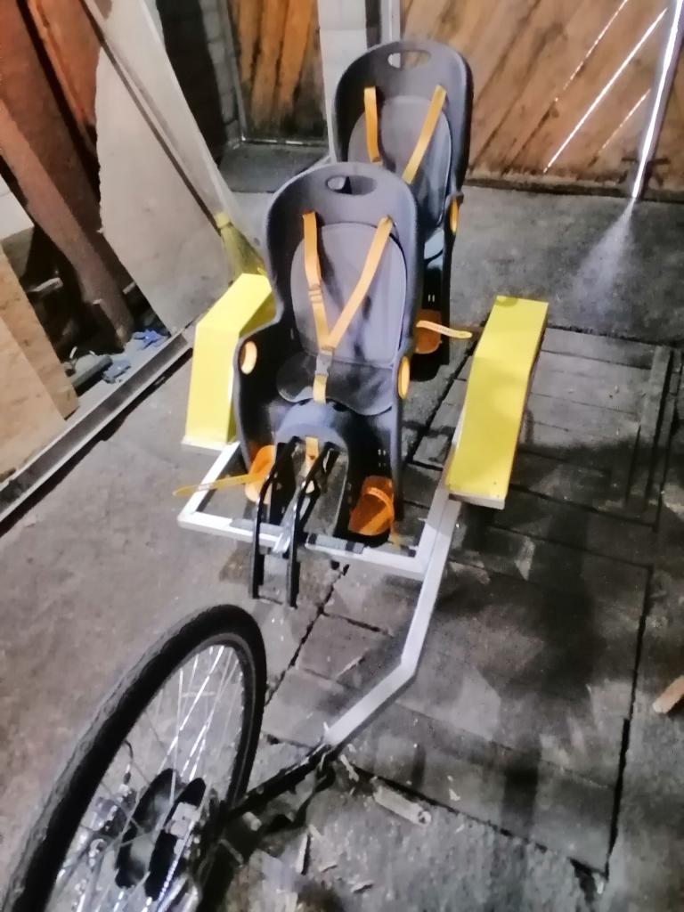

Привёл прицеп в удобоваримое состояние, в поездке с пустым, скорость на Эл тяге снизилась на 4 кмч, понятное дело с детьми до максимума не разгонялся, изготовил полик, пока без ограждения, кг 50, думаю, выдержит, но, пока, не эксперементировал. Прошу пардону что тема с прицепом не по адресу, просто одно тянет за собой другое, а дробить не хочется.
За это сообщение автора sergant682 поблагодарил: -=LT=- (Вс сен 06 2020 17:49)
