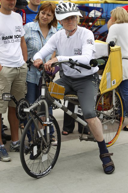

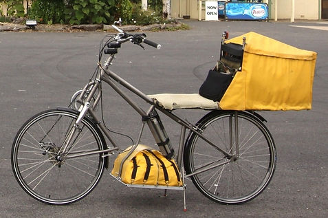

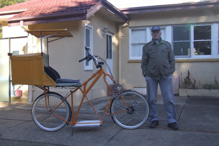

Кстати, есть человек, проехавший оооочень много на такой схеме - Сергей Зимин, и вот его самая свежая конструкция. Что в ней не так?
Добавлено через 3 минуты 17 секунд:
Вид сбоку. Угол почти вертикален

Замечательная схема! Всё по "моему" в плане основных выводов - т.е. бум минимальной длины, угол близок к 90, длинная база, околонулевой оффсет.
Из минусов - колеса я бы сделал 28 с сохранением высоты кресла, и угол кресла значительно более лежачий (см. ссылку на чертёж) - т.е. рассчитано больше на гоночное, чем туризм, хотя с таким обтекателем, наверно, и так весьма неплохо!
А где он живёт и как с ним связаться? Я бы с ним с удовольствием пообщался!
На его ранних конструкциях бум был гораздо короче, сейчас стал длиннее.
У него и угол был другой. Эволюция, итить :). Опять, тут комбинация компромиссов - короткий бум уменьшает инерцию, но ценой либо удлиннения базы, либо ухудшения развесовки.
А тут еще и де-факто хайбайк получился :). Ты представляешь, как на таком в горку градусов 10 или больше закручивать без поклажи килограмм в 30 снизу? Я-нет!
Плюс, инерции у него хватает в любом случае - видешь хрень снизу? Она порядочно длинная и тяжёлая.
В общем, "насколько короткий, насколько это можно" следует читать как "пока это не привносит в конструкцию больше вреда, чем пользы". Сейчас, с карбоновым бумом в 12см управляемость неотличима от обычный велов ВООБЩЕ (только поза неудобная, есс-но - удалёнки-то нет).
Даже со стальным бумом в 16 - всё равно небо и земля, жаль не успел поездить почти :)
Синдром модулятора, что его ринцлер тоже "опрокинется"?
У Зимина бум порядка 200 мм.

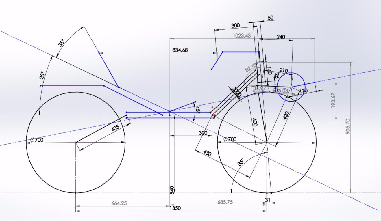

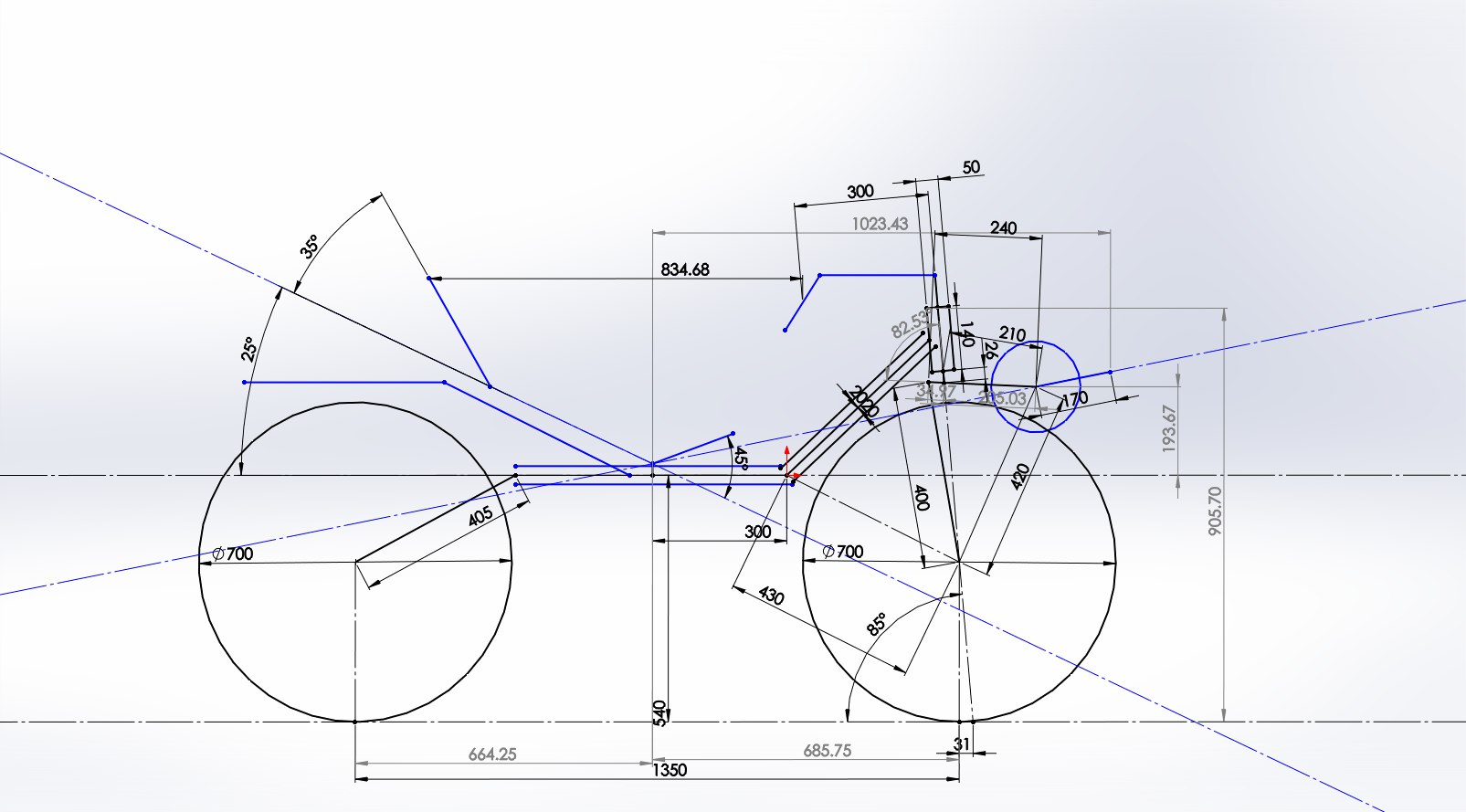

Что бы ты ещё изменил в геометрии Зимина? Я думаю, что это именно та схема, которую стоит пробовать. Он проходил 150-250 км в день, правда, по ХОРОШИМ дорогам.
И я не понял, где на схеме флоп, который измеряется в мм, и чем отличается просто трейл от механического трейла.

Конфликт между шатуном и рамой в поворотах, если не извращаться как выше.
Его система весьма неплоха, решение с "хайбайком" тоже окологениальное, плюс эта байда снизу (усиление + пассивная амортизация, я полагаю) добавляет порядочно весовой стабилизации (хотя и инерции).
Но опять, вес, высота ЦТ и распределение веса! Дело не в том, что он завалится - дело в том, что колёсо передние ведущее и дрифтить будет адски под нагрузкой!
Бег груза у него развесовка как у ринзлера, а привод на ПЕРЕДНЕЕ колесо. Варинант для гружёного туризма (вес груза - снизу и сдвинут вперёд) весьма интересен (только колёса пожЫрнее поставить).
Но я думаю что он тоже оценил преимущество тягания за руль, увы для этого надо иметь вкачанные руки - например первый бревет на Зокре который я поехал побыстрее - и у меня потом пол-недеели болели исключительно плечи :).
Скорее всего поэтому он потом и заменил в процессе РААМа лигерад на обычный SWB.
Колёса 28, при этом сиденье примерно так или даже пониже. Потому что как раз дороги-то не сахар :). Угол кресла 25-30 (можно/нужно регулируемый) Т.е. "поспортивнее".
Ёпрст, как раз такой дизайн я тебе недавно скидывал :)

Это пофиг, главный вопрос как оно в теории по езде будет? Можно сделать умеренной величины бум, сопоставимый с длиной шатунов.
Стоооп, а про это где написано?

Во-первых, на его второй титановой модели база всё-таки длинная и сидит он почти посередине. Плюс сами ноги прилично весят. Во-вторых, он ездит по хорошим дорогам с покрытием. А чтобы не было пробуксовки - плавнее крутить надо.
Ты этот имеешь ввиду?
Да, это получше, но всё равно далеко не оптимально для езды в горки по плохой дороге без большого груза. Впрочем, как "грузовоз" - "эттапять". Обрати внимание, там еще мотор-кит опциональнаый и крыша с солнечной панелью :). Но мне лично хочется "поспортивнее" - у меня от сильно сидячего положения спина болит. Поэтому и Ринзлер проставивает :(.
http://www.vershina.info/raam
Обрати внимание, он их периодически менял похоже. Аэродинамика у SWB явно получше, нет мотни под креслом.
Вообще не очень понятна его любовь к 26" колесам, надо попробовать с ним списаться.
Чем короче бум при прочих равных, тем длиннее надо делать базу или терпеть неидеальную развесовку. Это с отрицательным уголом и негативным оффсетом можно иметь И то, И то. И удалёнку, будь она неладна :Р.
Нет, про неё я вообще не знал, я про
Почему он перешёл на эту схему?
Ну сядь ниже, отодвинь заднее колесо - какие проблемы? И развесовка улучшится.
Не имел возможности ознакомиться с другими, и поехал на первом, что хоть как-то едет, считая, что это предел совершенства. В общем, психология ультраправых владельцев советских односкоростных велосипедов. :?
Ну и обтекатель, слегка снизив аэродинамическую нагрузку, ещё больше закрепил эту уверенность. :)
