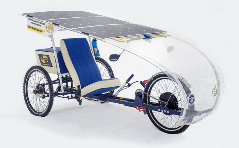

На мой взгляд, более реально и практично сделать аппарат похожий на этот
но в формате лигерада. Естественно аэродинамика будет хуже чем у проектируемого вами аппарата, ( вопрос на сколько ) но обтекатель станет проще. Как вы и хотели, будет защищать от солнца, дождя и частично от ветра. Отпадает проблема фур и боковых порывов ветра. Станет проще садится. Солнечная панель интегрированная в обтекатель не добавит вес, но будет значительно эффективней рекуперации, которую можно убрать. На мой взгляд, такой аппарат будет безопаснее, проще, легче и практичней в эксплуатации.

Михаил Сентяй писал(а):
С подвеской или без, при попадании боковых а может и центральных колёс в яму или выступ на дороге, толчёк с изменением вектора движения, который трудно компенсировать, будет.
А чем это фундаментально отличается от любого многоколейного аппарата? Там тоже имеется феномен "bump steer". И ничё, не жужжат, ездят. И даже без подвески. И на боковых колёсах 20".
И в качестве более безопасной альтернативы - заднеуправляемый аппарат. *facepalm* НЕТ, он не будет проще и безопаснее! А аэродинамику солнечной крыши при движении под наклоном представляете?! Это же плоский лист, у него Cd больше единицы! Первым же ветерком повалит нафиг - такое имеет смысл ТОЛЬКО на НЕ многоколейных аппаратах, которые не ездят по наклоном.
В плане минусов тех же тэдполов я наслышан про их тенденцию переворачиваться если не класть водителя почти на землю и терять сцепление заднего ненагруженного колеса с тем же эффектом.
Минусов хватает и там, и там - но мне, как правильно замечено, интересные ходить по собственному комплекту граблей. Задача простой транспортировки жопы из пункта в пункт Б без заморочек действительно проще и быстрее решается машиной, электричкой, етс.
Да что вы так к рекуперации пристали :).
Главный её плюс, опчет, даже не бонус к дистанции (на бреветах он будет весьма невелик), а в том что тормоза в полностью обтекаемом аппарате надо принудительно охлаждать. Сливание энергии не в тепло, а в батарею эту проблему решает радиально, ну и всё-таки эффективность повышает.
Имелось ввиду применение похожего обтекателя с солнечными элементами, ( не обязательно точно такого ) именно на лигераде.
На сколько похожий обтекатель "портит" аэродинамику можно прикинуть в программе.
При боковом ветре сопротивление не должно быть таким уж большим. Когда то читал что на обычном велосипеде ездили под парусом и не валило. Был даже чертёж конструкции.
Против рекуперации ничего не имею. Небольшой плюс есть. Но есть и минусы. Увеличение веса, усложнение конструкции, торможение при выключенном двигателе. А эффективное время её работы очень мало. Эффективность солнечных панелей тоже мала. Но они работают почти постоянно и вырабатывают гораздо больше энергии не имея таких недостатков.

https://eko-bike.ru/jelektrovelosiped-solncekat-turist
оставлю ссылку солнцекат
Ценник там скорее, как на велосипед с атомным двигателем..
