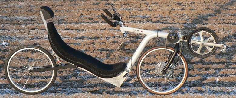

Я много начитался про переднеприводные лигерады, и даже купил у Шурикена его Зокру.
У него, правда, она под 24" переднее колесо, и отдавать кастомную систему на 60Т он не хочет, так что хотелось бы получить переделанный передний треугольник под 26" и с другим рулём до кучи.
Он его уже два раза переделывал, и, по моему, не очень удачно:
https://goo.gl/photos/o2HzrTihtYyjjd4M7
Угол без сэга вообще 67%, трейл получается где-то нулевой. Немного покатал на таком сэге т.к. комплектный аморт вытек - и даже пару раз навернулся, когда попытался порулить на скорости накатом. Стабилизация никакая, что может быть опасно, если налететь на кочку на скорости, спереди амортизации же нет.
В принципе, когда педалишь, переднее колесо должно "вытягивать", и вообще привыкнуть можно наверно, но что-то рисковать не хочется.
Насчёт вариаций исполнения MBB...
Я много читал про Зокры и Крузбайки, и в отличии от Зокр, Крузбайки получили дофига наград везде, где только можно, не смотря на то, что не карбоновые.
Уменьшение "отдачи на педали" от педаляжа, по моему, вовсе не такая уж и хорошая вещь... позволю себе самоцитату из переписки:
Чем сильнее завален угол, тем меньше "оттдача" на руль. Мне бы наоборот хотелось.
Вы когда-нибудь стоя пытались в горку вваливать на обычном велосипеде, когда в процессе руль ходит туда-сюда? И нужно подтягивать его руками и СПИНОЙ для стабилизации?
На веломании даже заметили, что после таких тренировок "спина и руки болят, как будто газельку разгружал".
Тут принцип тот же самый, только "повёнутый на 90 градусов". Как арбалет со "стременем" заряжают, представляете?
Там складываются мышцы ног, рук и спины!
Поэтому мне и не нравится, в том числе, ваш руль - он не позволяет в полной мере подключать мышцы спины, только рук.
Понятно, что постоянно так ездить неудобно. И, в принципе, если крутить 100% по кругу, то такое и не надо - но при этом невозможно развивать по настоящему большую мощность, т.к. для этого надо на 100% уравновешивать бицепсы и квадрицепсы бедра, а это совершенно неестественный профиль работы! Может за годы очень специфических тренировок разве... и выглядеть будешь как форменный фрик, хе-хе. В общем "без рук"-то ездить можно, но небыстро. А если быстро - то недолго, бицепсы бёдер устанут.
Во время педаляжа на обычном велосипеде "избыток" мощщи квадов компенсируется за счёт гравитации.
На лигераде можно упираться в спинку, но это неудобно, и часть инергии уходит в деформацию подкладки кресла и мягких тканей ТВОЕЙ спины - что ещё и явно неполезно.
А передний привод как у вендетты с рулем, за который можно "подтягивать" - даёт подключение фактически ВСЕХ мышц тела с минимумом потерь!
Насчёт езды по синусоиде - через некоторое время подсознательно запоминаешь, как надо варьировать усилие толкательное и подтягивательное ног, и компенсацию руками, и едешь идеально по прямой без всяких на то осмысленных усилий. Если на то пошло, ходить - тоже очень непростой процесс, где мы постоянно теряем и "подхватываем" равновесие - но ведь справляемся как-то :).
В общем, как прототип Шурикен взял этот Кугин:
А мне бы хотелось вот так:
Тем более, что т.к. руль далеко не карбоновый и тонкий, во время силового педалирования гнёться как макаронина.
Будут какие-нибудь комментарии у знатоков МББ?

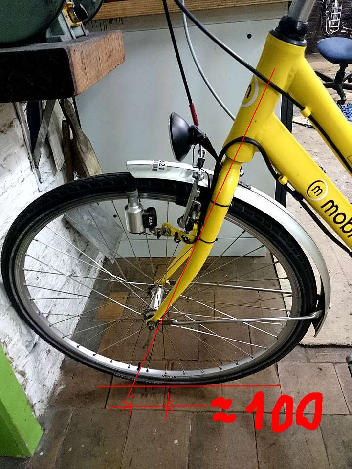

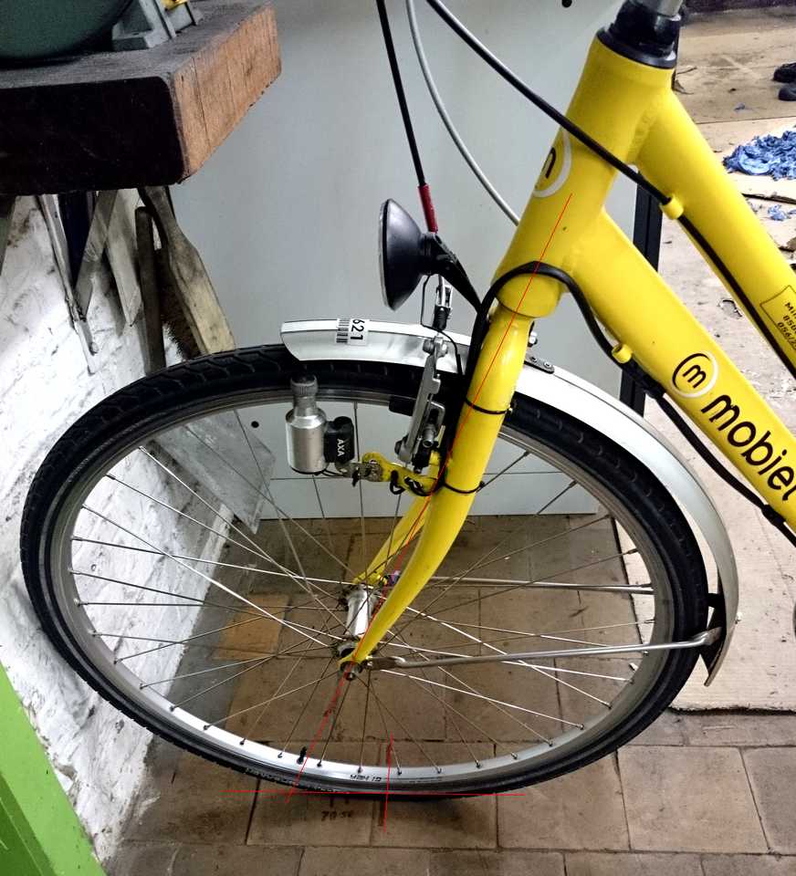

Вопросец, вижу что угол рулевой отличается от велосипедного
Собака зарыта в трейле. На любом велике, тем более на лигераде в статике рулевое сразу заваливается. Загруженный вел и в движении-смотри теорию.
Часто мне приходится проверять геометрию прокатных велов. Нарисовал на полу три черточки(для 28"), на глаз устанавливаю направление рулевой на ниппель, подношу к стене-все сразу понятно(студенты вдвоем покатались по бордюрам...).
Отальное Иосиф хорошо объяснил. Угол от вкусов и конструкции, а трейл, будь добр, подбирай!
( На фотках делаем сноску на ракурс и широкоугольность объектива)
Комментарий к файлу: вилка согнута-трейл большой (без рук не поездишь)
Комментарий к файлу: трейл в норме (постучал тыльной стороной колеса об стол)
