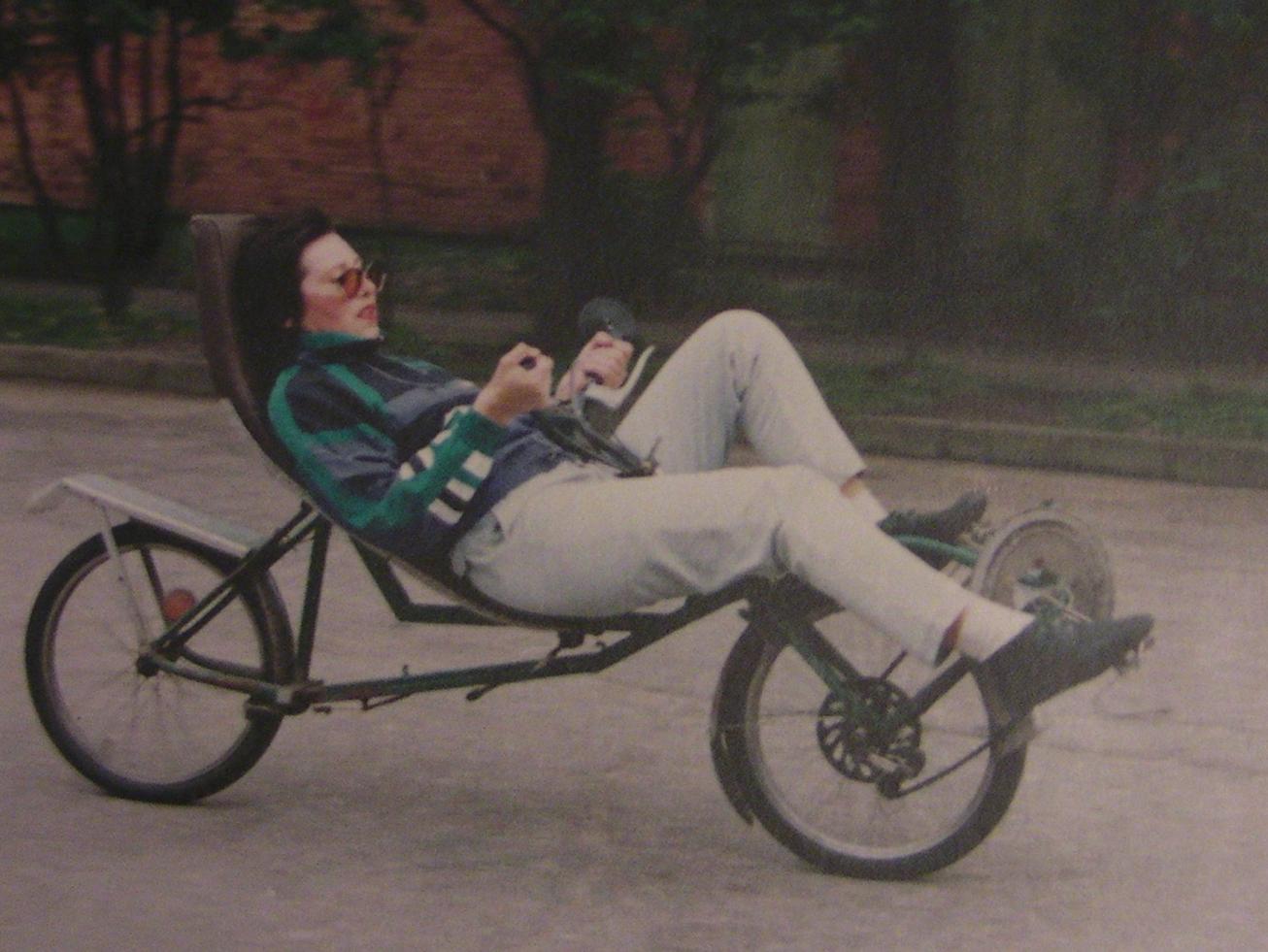

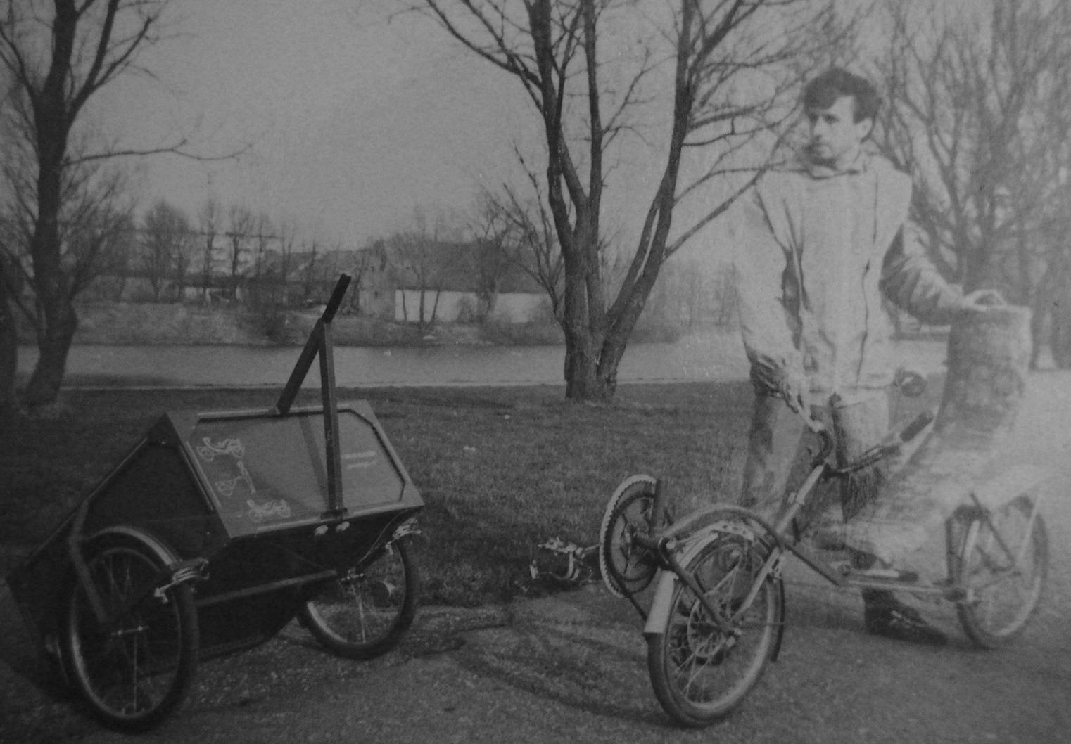

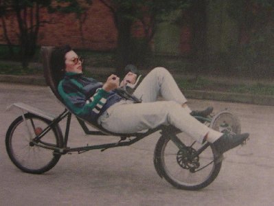

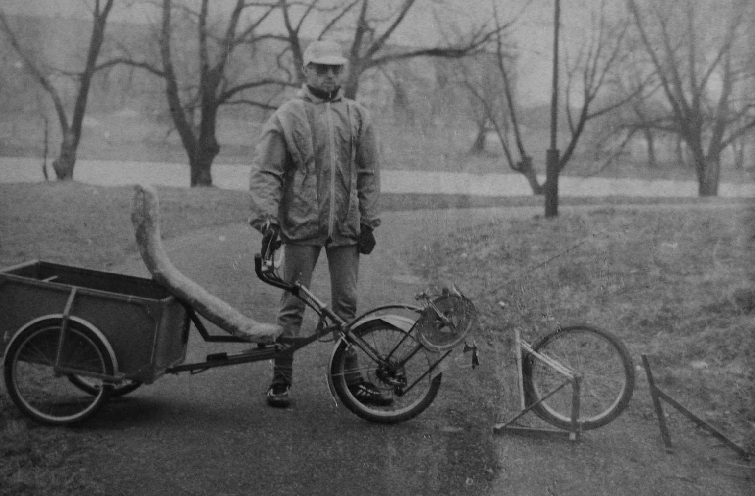

Please exuse my russian machinery translation :roll:
Декабрь 1990 Клайпеда Литва
Колея задниx колес 850mm
Монтаж и трансформации занимает всего 30 секунд.
Мне необходимо вывернуть один болт и снять тормозной кабель.
Dovydenas говорил не нaдо изобретать велосипед он изобретен.
Я хочу сказать; скопируйте то, что я сделал много лет назад.
Я полностью сделал пять такиx велосипедoв.4 были проданы,
a 5ый Подарок для музея Shiauliai Литва

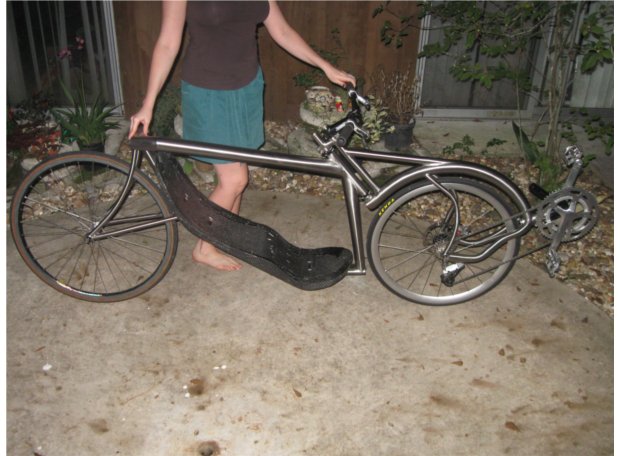

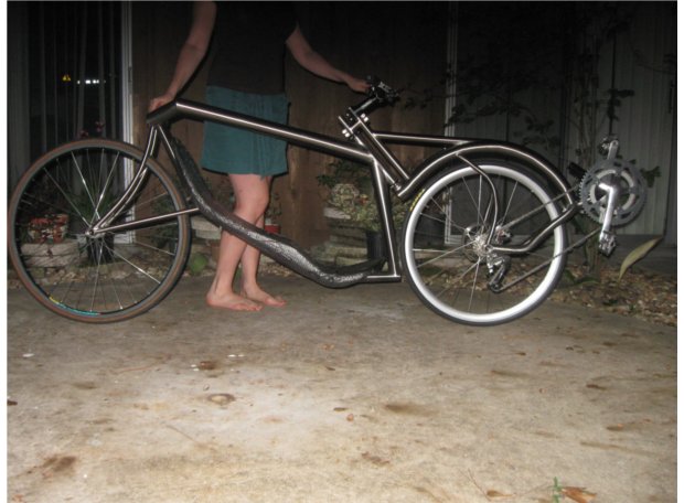

Номер сообщения:#53  Непрочитанное сообщениеДобавлено: Сб фев 06 2010 01:14
титановый
 Заголовок сообщения: Re: Привод Мазурчака-Ватина + француские лигерады: геометрия
Номер сообщения:#54  Непрочитанное сообщениеДобавлено: Сб фев 06 2010 01:37
Не люблю я эти трубы через плечо...

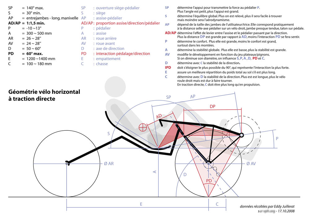

нашел интересную схемку, в которой расписаны максимумы и минимумы углов оптимальной геометрии переднеприводного лигерада:
Номер сообщения:#56  Непрочитанное сообщениеДобавлено: Сб фев 06 2010 10:53
Ценная картинка! Теперь интересно будет туда Зокру наложить...
Номер сообщения:#57  Непрочитанное сообщениеДобавлено: Сб фев 06 2010 13:37
за картинку спос надо перевести будет
