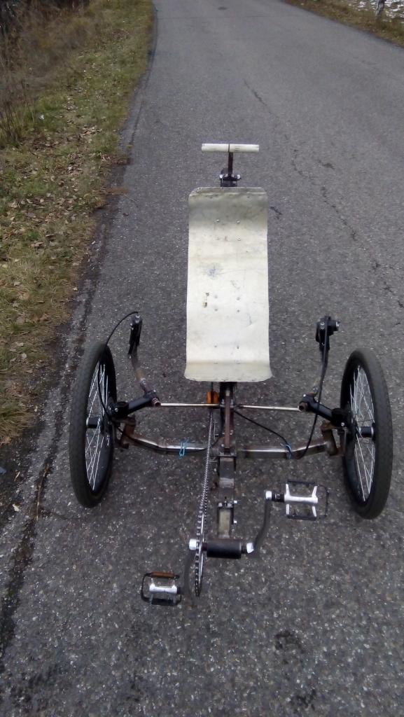

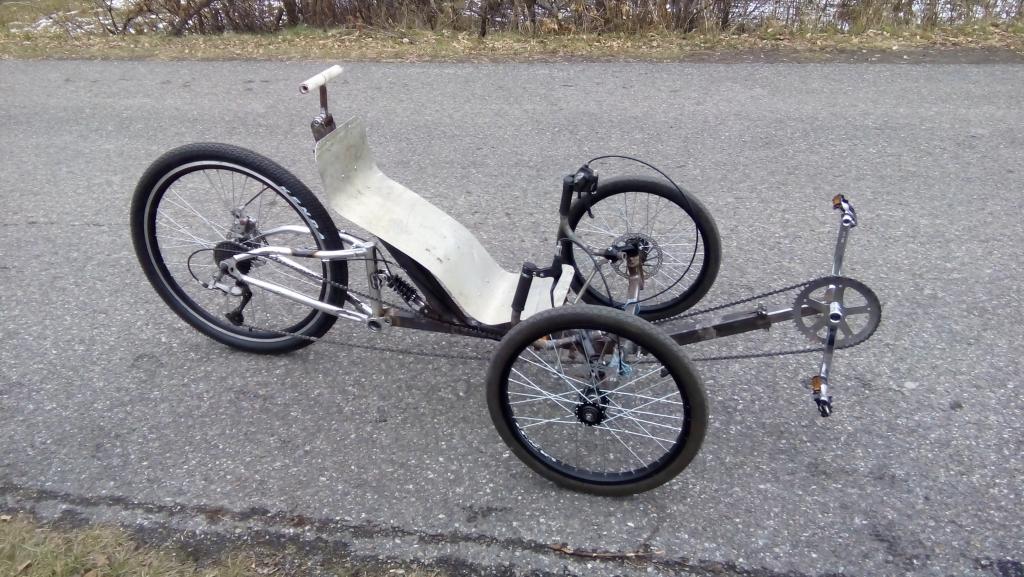

Наконец то у меня появилась возможность провести эксперимент, я уменьшил плечо с 32 до 20 см, результат сказался немедленно, управлять стало проще, правда и усилия возросли, буду искать оптимум И еще- мне показалось или на лежачем трайке приходится прилагать больше усилий на вращение педалей? или просто работают другие группы мышц и это непривычно?
QED.
Помимо других мышц ехать несомненно тяжелее тоже - больше вес, аэродинамика с кокпитом у тебя небось хуже чем у МТБ, и САМОЕ главное - покрыхи!
Я бы очень порекомендовал ими "поиграть" - ноунейм покрыхи, особенно небольшого диаметра могут "некатить" просто фантастически.
Не обольщайся, что у тебя слики - "упругость" компаунда покрых роляет гораздо больше, чем протектор, а без тестов на барабане (или контролируемых заездов на практике) ты никогда не поймёшь, насколько оно катит или нет чисто на вид.
Я бы порекомендовал расщедриться и купить хорошие BMX-покрыхи от Schwalbe ценой не 100 рублей за килограмм.
Ну и очень рекомендую проверять развал схождение (в идеале - нулевое!) - это может дофига тормозить и жрать покрыхи до кучи.

Вчера переставил заднее колесо от стелса покрыха 26 на 1.95 и опять же эффект положительный,сильно проще пошел. На неделе переставлю передние покрышки, хотя, это и не самоцель. Уже сейчас ясно что базу укорачивать надобно сантиметров на 10 как минимум.Процесс идет однако. Соседи прохода не дают - это че такое?
Да, это сделает управление легче в том числе и улучшит сцепление сзади, но понизит устойчивость к перевороту, имейте ввиду.

Возник ещё вопрос, как уже писал у меня база 125 см, крестовина получилась далековато от спинки сиденья, рукам не удобно, 10 см собрался вырезать, а вообще по вашему опыту какая должна быть база? 115 см это мало- много?

Похоже, это будет крайнее сообщение в этой теме. На сегодня: уменьшил базу до 1100мм, тиллер, путем проб установил 170мм. Заменил покрышки, сзади кенда, спереди от простого совковога велика, чудо произошло- крутить стало много, много легче и скорость выше. В общем результатом я очень доволен. Работы, конечно, еще много,обкатка, шпатлевка, окраска, опять же обвесы. Спасибо всем!!!

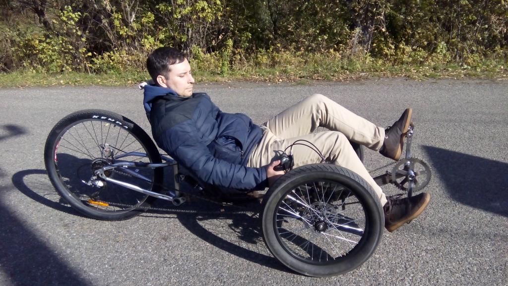

Ради интереса замерил высоту, получилось от грунта до нижней кромки рамы 15см, а до нижней точки сиденья 26.Так же измерил расстояние от точек контакта покрышек, получилось между передними 78см, передней и задней112, сопоставил данные с методой расчета от Windchaser на стр 3 этой переписки, получается что мой аппрат должен быть устойчив, если я что то не учел-плиз поправьте
но имейте ввиду - у вас довольно высокий аппарат, перевернуться на резком манёвре - раз плюнуть.
Эм, пустой-то аппарат может и устойчив, а когда вы на нём сидите? Померяйте высоту ЦТ с райдером в кресле.
Добавлено через 10 минут 53 секунды:
А так, как пример, сравните свой аппарат с, например, Ice VTX:
https://www.recumbenttrikestore.com/product/vtx/
