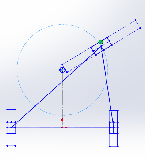

Однако в случае с 3х колёсной машиной я полагаю, что трейл должен быть вот таким:
То есть машина будет стремится ехать прямо, при этом не будет стремиться свернуть в сторону крена
Не получится. Крен создает силу, которая приложена к колесу в точке контакта с дорогой и направлена перпендикулярно плоскости рисунка(верхний рисунок). Центробежная сила действует аналогично. Чтобы эти силы не поворачивали колесо, их момент должен быть равен нулю. Это будет только тогда, когда геометрическая ось рулевой колонки проходит через точку контакта колеса с землей. Тогда плечо равно нулю и момент тоже.

Посмотрел внимательнее на вот этот рисунок:
При такой геометрии он наоборот должен поворачивать не в сторону крена, а в противоположную. А противодействовать этой силе будет вес бОльшей части колеса (ось рулевой проходит ниже центра колеса). То есть при каком-то угле крена эти силы будут равны.

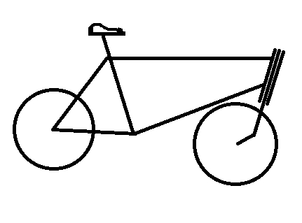

..угол наклона передней вилки?
Здрасти :)
ИХМО конечно, но трайку угол наклона вилки, с выносом пятна контакта колеса относительно точки контакта оси вращения руля с землей вперед, только во вред.
Ибо вынос делался 2-колеснику чтобы при наклоне седока в сторону за ним следовал и руль (если руки отпущены) и выравнивал таким образом траекторию не давая упасть (дин. стабилизация).
ИХМО Трайко строители просто по инерции повторяют углы наклона двух колесников.
