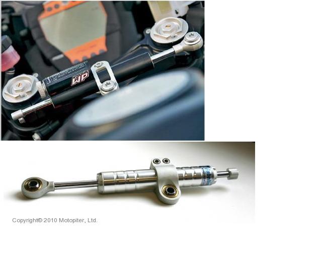

ну дельта трайк имеет недостатки питона, например на спуске скорость не очень любит. чтобы быстро спускаться надо делать доп. стабилизацию рулевой. я например хочу поставить аммотры от барной дверцы, или как они там называются.
Они называются газовые пружины и ничего не амортизируют.

Это принципиально разные вещи. Принцип работы амортизатора заключается в продавливании жидкости через отверстия, при этом кинетическая энергия превращается в тепло. В газовых пружинах не ставится задача гасить колебания, жидкости там нет, это именно пружины, они просто удобнее "классических", ход большой, места мало занимают и т.д.
Второй момент - ресурс и надежность. Например они стоят на задней двери ВАЗ 2108. Сколько раз за поездку открывается задняя дверь? А сколько колебаний совершит за это время амортизатор подвески? И при этом я их постоянно вижу на свалке у гаражей, то есть ломаются они регулярно, при том что почти не работают. Про надежность "мебельных" комплектующих тоже ничего хорошего сказать нельзя, ведь поломка такой пружины не приведет к серьезным последствиям.
То есть с двух сторон на руль будут давить две такие пружины? Если так, то это просто самоубийство. Одна из них когда-нибудь неожиданно умрет, и вторая повернет руль.
Есть же нормальные демпферы руля для мотоциклов, можно купить или сделать по их образцу.
Также на мотоциклах применялся иной принцип, просто регулируемые фрикционные шайбы на рулевой колонке, затрудняющие поворот.
Последний раз редактировалось dim Пт июн 22 2012 12:40, всего редактировалось 1 раз.

amateur писал(а):

EdRymar писал(а):
А вы почитайте как эти пружины переделывают для пневматического оружия. Вваривают заправочный клапан, качают до 150-200 атмосфер.
То есть продлевают ресурс искусственно. Но все равно, это пружины, а не амортизаторы.
EdRymar писал(а):
После падения давления снова подкачивают.
А если это падение произойдет резко и в потоке машин? Если конечно я правильно понял, что хочет сделать amateur.
EdRymar писал(а):
Но я сделал проще - мебельная пружина :) и два болта (посмотрите внимательно на фото в моей недавнешней теме про квадрик для реабилитации)
Это, как я понял, для того, чтобы руль стремился вернуться в среднее положение. А amateur хочет устранить колебания руля на высокой скорости, тут ваше решение ничем не поможет.
И кстати, нормальный демпфер руля можно сделать из той же газовой пружины, если заполнить ее маслом.
именно так я и думаю. но не все же сереты рассказывать :)
