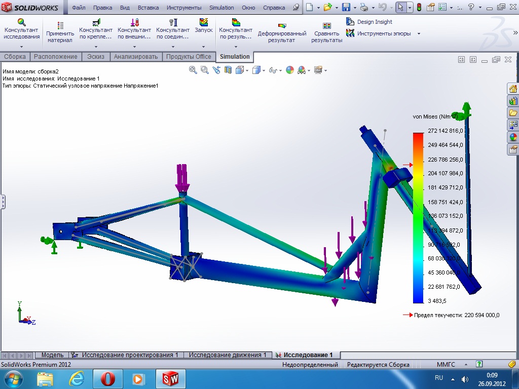

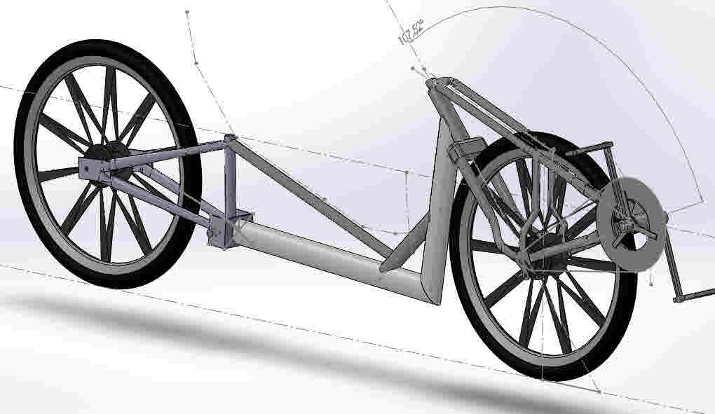

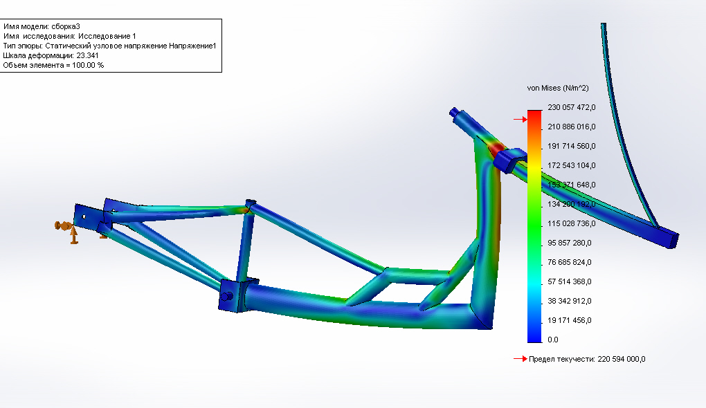

Здравствуйте, хочется спросить совета у профессионалов. Решил построить лигерад с передним приводом, с подвижной кареткой, вот его модель в солиде и даже расчитал основную раму.
1. как вообще конструкция? что-то переделать, упростить.
2. вот расчитал я ее при нагрузке 500 кг на середину рамы, предел текучести металла(обычная углеродистая сталь) достигнут только в точке трубы рулевой колонки. достаточно ли это, и с каким коэффициентом нужно расчитывать прочность? мой вес 70 кг.
3. из каких труб можно сделать? дело в том, что кроме велорам и водопроводных труб у меня ничего нету.
по велосипеду: угол руля 50 град, колеса переднее диам 580, заднее 580 или 680 мм. высота каретки 420, высота сиденья 270. Хоть это и первая моя конструкция, но целью является максимальная скорость.
Комментарий к файлу: Это сборка
Комментарий к файлу: Это расчет (деформированный рез-т) немного измененной конструкции рамы
Комментарий к файлу: Это расчет первоначальной рамы. нагрузки в разные точки заданы и немножко отличаются, но всетаки предыдущая рама явно покрепче

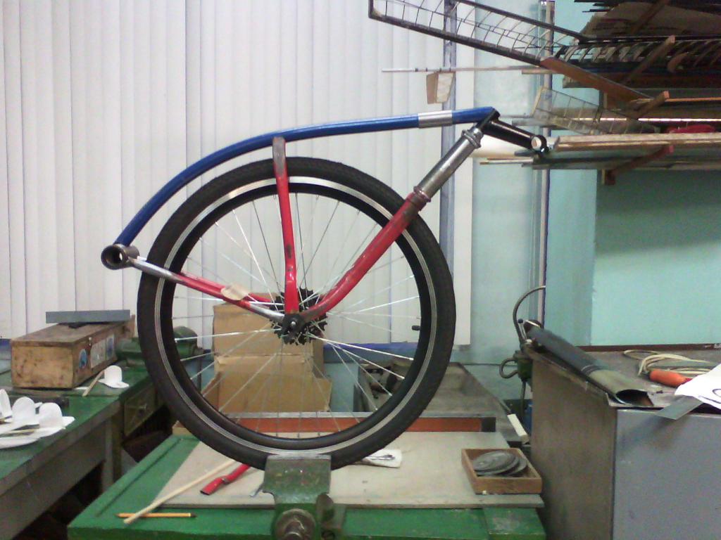

Вот не знаю почему, но как-то этот прямой угол не смотрится.
А не пробовал сделать в солиде раму не с углом, а выгибом ?
Кроме того практически у всех машин, которые я видел, планка от руля идет параллельно колесу.
И смотрится это много красивее.

Black_bird, нарисуй пожалуйста, как от прямого угла избавиться, хотябы на бумаге, или кинь ссылку на аппараты, похожие, но остался еще вопрос с прочностью. вообще от у меня получился похож на зокру.
и что за планка от руля?
