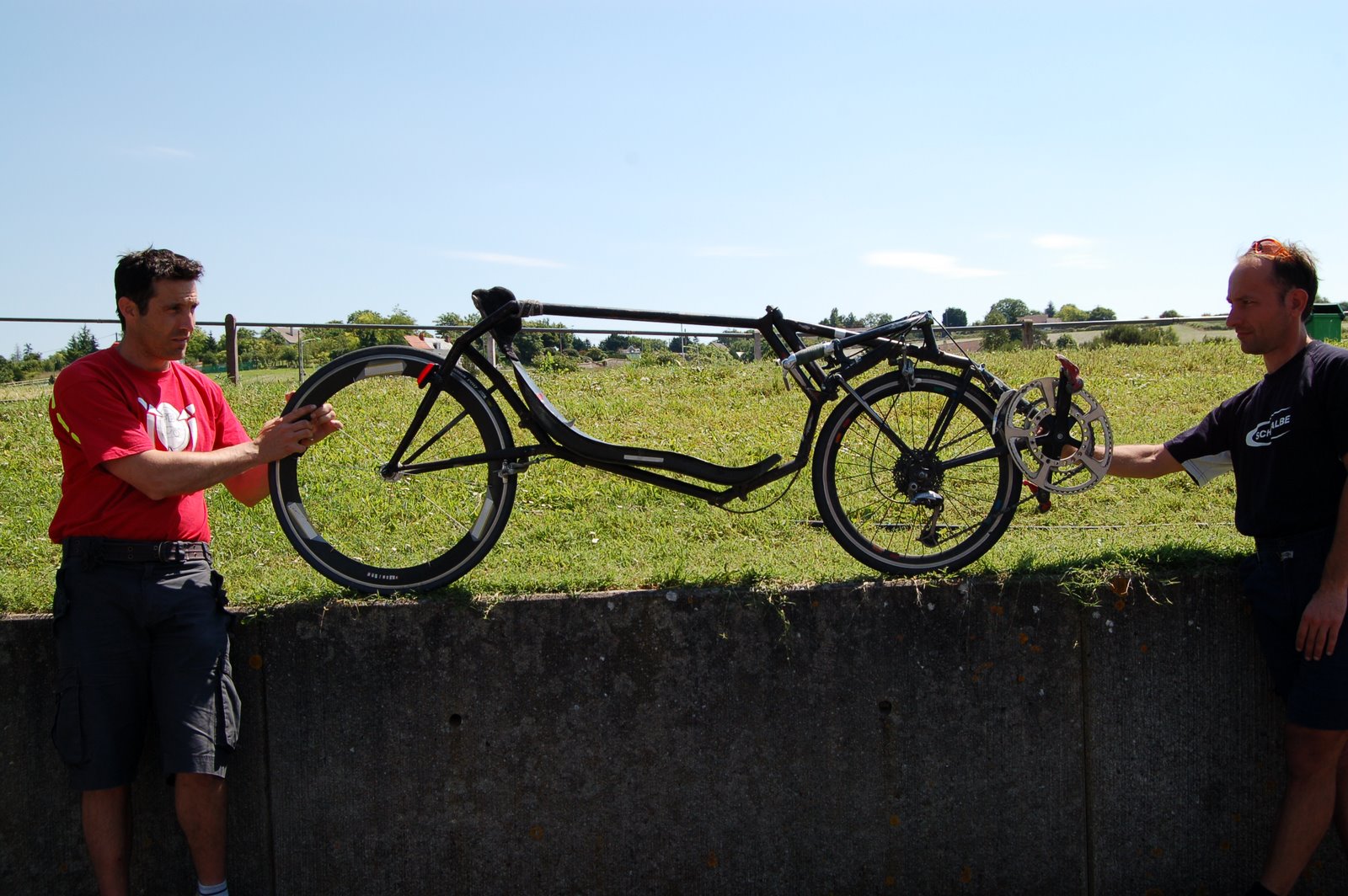

Номер сообщения:#23  Непрочитанное сообщениеДобавлено: Ср июн 17 2009 11:51
Еще один "француз":
Номер сообщения:#24  Непрочитанное сообщениеДобавлено: Ср июн 17 2009 16:12
Халиков Олег писал(а):
Еще один "француз":
Так низко каретка... Они пятками что ли педалят?..

Каретка на высоте каретки обычного велосипеда. Вообще чем угол между рулевой и линией втулка-каретка (а также средним вектором давления на педали) ближе к 180, тем меньше реакция на руль.

Лигерад "Железный Бендер"
Обратите внимание как у зеленой Зокры реализовано крепление верхней (кареточной) трубы к вилке.
Это лучше чем "мазурчак", когда эта труба приваревается снизу рулевой колонки или две тонкие трубы привариваются прямо к перьям вилки сверху? Или просто конструкторский изыск?
Номер сообщения:#27  Непрочитанное сообщениеДобавлено: Чт июн 18 2009 10:59
Сообщения: 14157
Это чисто компоновочное решение. Ну посмотри сам, куда там снизу трубу ставить? Сквозь тормоз?
А если тормоз не клещевой? Или клещевой, но с обратной стороны вилки?
Номер сообщения:#29  Непрочитанное сообщениеДобавлено: Чт июн 18 2009 11:18
Крепление в этом случае, как это ни странно, прочнее, чем у Мазурчака. У Мазурчака - консольное крепление, а здесь - двустороннее.
Номер сообщения:#30  Непрочитанное сообщениеДобавлено: Чт июн 18 2009 13:39
Сообщения: 14157
Кстати да, эффект двухкоронной вилки! А "рама рассчитана"? В вело, помнится, немало копий было сломано на эту тему...
Номер сообщения:#31  Непрочитанное сообщениеДобавлено: Чт июн 18 2009 17:33
Дык на обычном велике пятка не вниз к земле свисает!
Расстояние от пятки до асфальта=400(высота каретки)-150(длина шатуна)-200(расстояние от оси педали до пятки)=50(мм) Низковато...
Номер сообщения:#32  Непрочитанное сообщениеДобавлено: Чт июн 18 2009 18:56
В нижнем положении педали ногу вертикально не поставишь. А в горизонтальном положении считаем:
400-200=200
