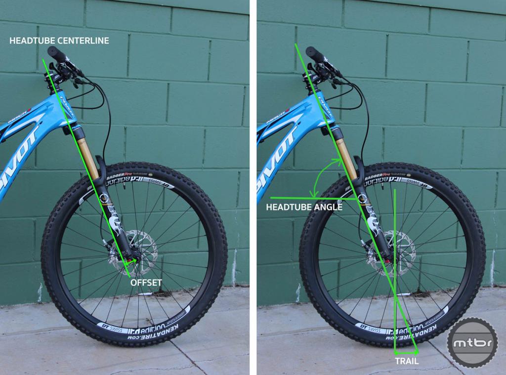

"офсет" на английском и "плечо обкатки" на русском это один и тот же элемент геометрии велосипеда.
это кратчайшее расстояние от оси колеса до виртуальной линии угла наклона рулевой колонки.
теперь по порядку, специально для dim.
кратчайшее расстояние от точки до прямой (плоскости) есть перпендикуляр (угол 90*), проведенный из заданной точки к заданной прямой (плоскости). не горизонтально, а перпендикулярно к прямой.
обрати внимание на фото, левую половину. зеленая линия - линия угла наклона рулевой колонки. та часть линии, которая совпадает с рулевой колонкой - фактическая. её можно потрогать, промерять и т.д. та часть что ниже - виртуальная. её нет. она есть только на чертеже. её можно с имитировать ниткой или линейкой, но её нет. она виртуальная.
вернемся к фото. внимательно посмотри на него и снова скажи:

dim, на автомобилях и веломобилях рулевая колонка находится не в плоскости колеса. на велосипедах и лигерадах рулевая колонка находится в плоскости колеса. именно по этому автомобильная терминология здесь не подходит.
давай рассмотрим определение, которое ты нашел в Википедии.
Таким образом, плечо обката (Scrub Radius) — это расстояние по прямой между точкой, в которой ось поворота колеса пересекается с дорожным полотном, и центром пятна контакта колеса и дороги.
следим по фото справа - ось поворота колеса (АВ), точка, в которой ось поворота колеса пересекается с дорожным полотном (С), и центр пятна контакта колеса и дороги (D). расстояние CD, в геометрии велосипеда, называется ТРЕЙЛ.
теперь задача по сложнее. посмотри на фото слева и найди тот радиус, о котором ты написал
При повороте колесо «обкатывается» вокруг оси своего поворота по этому радиусу.
как называется этот радиус?
не получится - напиши. расскажу, покажу.
Не, давай сначала ты объясни откуда взялось твоё определение. Про "кратчайшее расстояние" и пр. Я вот в википедии нашел, а ты где?
О как, уже трейл появился. Но мы вроде ещё с плечом обкатки разобрались. Или это тебе уже не интересно?
odin писал(а):
расскажу, покажу.
Да показал уже всё. Ссылки-то будут, откуда ты взял такое своеобразное понимание термина "плечо обкатки"? Или всё исключительно из собственной головы?
не, давай сначала ты объясни почему к велосипедам подходишь с автомобильной терминологией. :D

Андрей, на самом деле, наверное, стоит признать, что у двухколесного велосипеда эта величина - не плечо обкатки. На трайк колесо при повороте катится по окружности вокруг некой точки, на двухколесном же это будет некая кривая... или синусоида, если рулить туда-сюда. И уж точно не вокруг какого-либо центра.
То есть это уже я чисто автомобильный термин "плечо обкатки" приплёл к велосипедам? Отлично, что сказать.
В итоге приходится констатировать, что происхождение используемых тобой понятий ты объяснить не можешь. Ну, это уже не первый раз, будем надеяться, что последний.
мои любые объяснения разбиваются о твое не желание понять.
очень легко ничего не делая и не зная критиковать всё. возьми на себя смелость и назови по русски тот параметр, который на английском называется "offset". тогда поговорим.

Оффсет и оффсет. Зачем городить длинные, неудоброваримые и не очень уместные термины вместо простого и уже вовсю здесь употребляемого?
Вроде как "мерчандайзер" вместо "продавец", только наоброт :)
Язык - он просто для передачи концепций, эдакие "ярлыки". Суть вещей от этого не изменится.
Ну спасибо, это я надо полагать, ничего не делаю и не знаю. Заметим впрочем, что я не "критиковал всё", а предъявлял к тебе единственную претензию: неправильное использование одного конкретного термина.
Ты уже неоднократно проявлял подобную смелость, а я вот не хочу таким образом смешить людей.
Кстати, слово "offset" имеет массу значений, поэтому я к нему отношусь крайне отрицательно. Например, первое что находит яндекс:
Оффсет рамы или вилки - это смещение перьев в правую сторону, на 17.5 или 28 миллиметров, таким образом, чтобы средняя точка оси втулки, установленной в эти перья, оказалась смещенной вправо относительно продольной оси рамы.
Оффсет обода - это смещение дырочек под спицы на ободе вправо относительно центральной плоскости обода.
Уже два разных "оффсета", а до того, о чем ты думаешь, ещё и не добрались.
odin писал(а):
тогда поговорим.
Поговорили уже, лично мне больше не хочется.
Ну-ну. Простого и "вовсю" употребляемого.
Да ты философ. А если люди путаются в ярлыках, какие концепции они смогут друг другу передавать?

Номер сообщения:#37  Непрочитанное сообщениеДобавлено: Вт дек 05 2017 18:28
Это не я, это Витгенштейн, концепция "личного языка" :)
Потому что "оффсет" - это "смещение", логично. В русской терминологии абсолютно такая же путаница - ну, не очень мы оборудованы для передачи подобных "геометрических" терминов в естественном языке.
Можно говорить "смещение вилки", или просто "смещение" если контекст позволяет определить о чём конкретно говорится. Мне как-то без разницы.

Еще рейк забыли упомянуть :) Не все ли равно как называть, к тому же с наличием картинок? Наша техника то лигерад, то рикамбент, то лежачий велосипед называется - нормально все понимаем др друга. В многих сферах деятельности часто два-три термина встречаются одного и того же. Единственное что, мы тут малочисленны и тупо можем договориться между собой как удобнее называть.

Вот rake точно многозначный и дурацкий термин - им и смещение вилки обозначают, и сам угол рулёжки (rake angle)...
термин Rake почему-то в среде мотоциклистов часто встречается, на американских/европейских вело сайтах (jamis в частности) тоже его используют в словосочетании fork rake. Главное смысл понять правильно.
Добавлено через 5 минут 18 секунд:
А как иначе? Он будет еще сильно зависеть от распределения массы тела конкретного ездока, но надо же иметь какие-то отправные точки для отчёта? Нижняя часть кресла - довольно чётки маркер, реальный ЦТ обычно чуть подальше к "пупку", но тут уже +- несколько процентов.
А по картинке он как высчитывается? С учетом ездока, правильно? Тогда на ненагруженной конструкции его берем просто условно? Интересует именно сам процесс высчитывания. Причем для Вендетты он указан довольно точно на картинке (встречал такие данные в англоязычных источниках)
