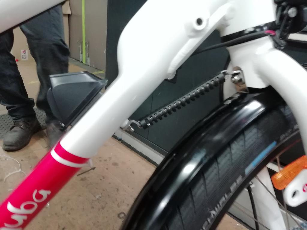

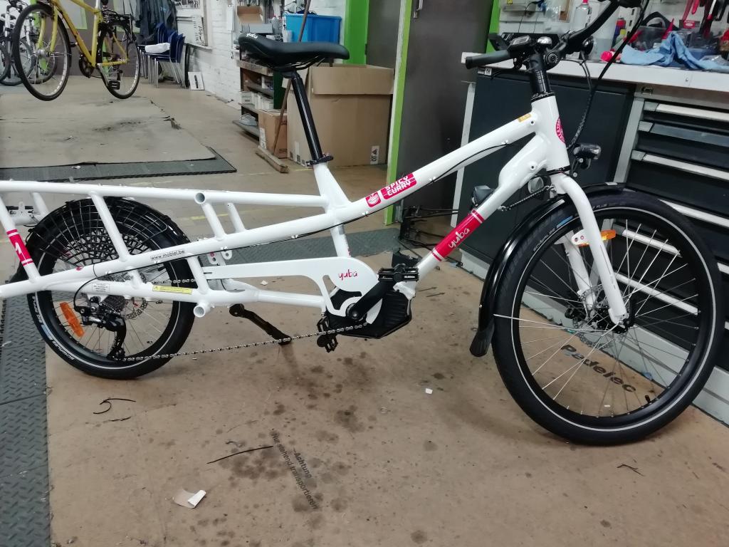

Вот.

Эта пружинка ничего не даст, только чтобы на стоянке руль не падал.
