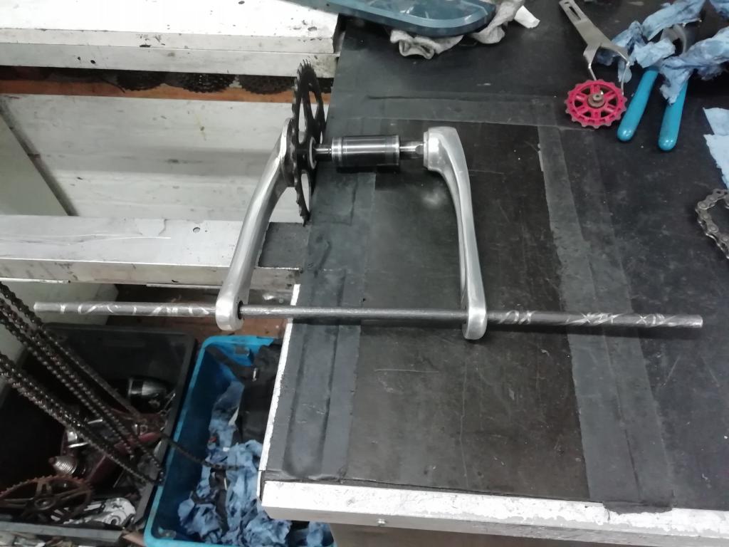

Олег, не проще без Бернули-Коши... Построить закрытый веломобиль для бреветов. Назовём его Ромбоквад. Где боковые колёсики "вписаны" в корпус. Допустим, 16 дюймов из карбона. Имеют три положения фиксации. Бревет (на двух колёсах, колеса подняты), шоссе (колесики наполовину из корпуса выходят на случай заваливания от фуры), третья позиция--фиксированно на стоянке - Перекрёстке.
Вот пример из доступных вело запчастей.
Комментарий к файлу: Пример
 Заголовок сообщения: Re: Стримлайнер, устойчивый к опрокидыванию.
Номер сообщения:#31  СообщениеДобавлено: Пт янв 10 2020 15:44
Сейчас прибежит модулятор и скажет что это его идея :).
