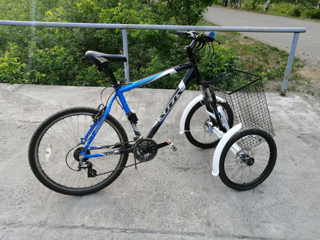

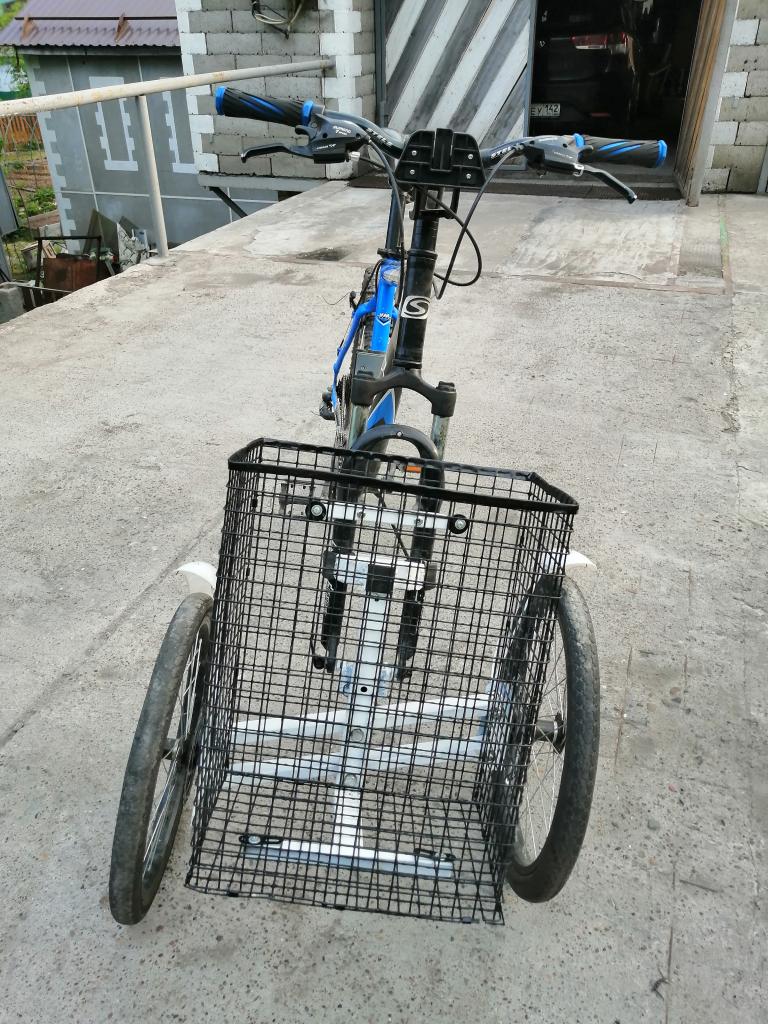

Ну вот, наконец то "Допилил" агрегат, а звать-величать его будут Мул.

Для перевозки рулонов чего-нибудь?

Нет, просто сетка такого размера попалась

Достаточно ограниченный угол наклона выходит...

Специально не замерял, на мой взгляд вполне достаточно. Но проблема действительно есть, заключается она в том, что при 20" колёсах точка крепления вилки колеса к приспособу слишком близка к верхнему горизонтальном рычагу паралелограмм и он, действительно, ограничивает угол наклона, мне пришлось из за этого поднять крепёж вилки вверх выше на 4см чем положено для 26"стандартного колеса этого велика те не 31 а 35см,те перед велика чуть приподнять. При установке 16"колес проблема должна исчезнуть
