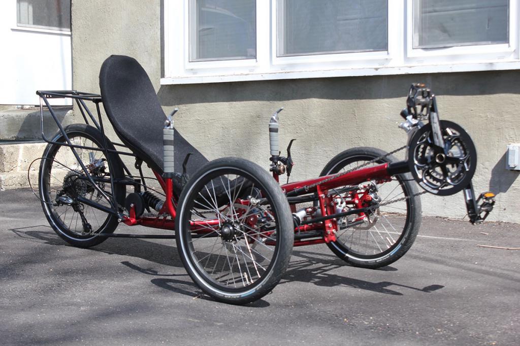

А что можно сказать об этих конструкциях? вроде проще и электроники никакой d7ffcc4b7852f31d158401fedc473d46.jpg
 Заголовок сообщения: Re: Управляемость тедпол-трайка
Номер сообщения:#122  Непрочитанное сообщениеДобавлено: Чт окт 08 2020 16:01
Ни малейшего представления. Вопрос еще в том, какой у них тип управления наклоном - не факт, что "раздельный", а не раздельный имеет много минусов.
Из раздельного управления наклоном и поворотм - Culty дельта-трайк.

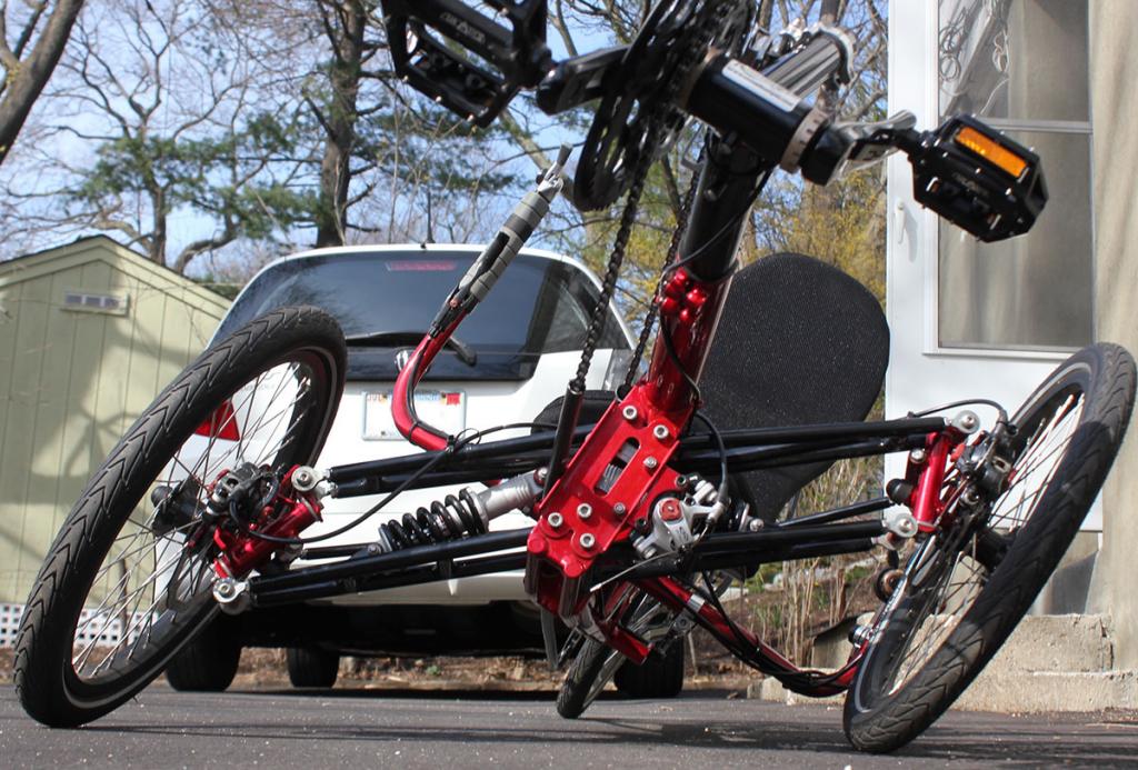

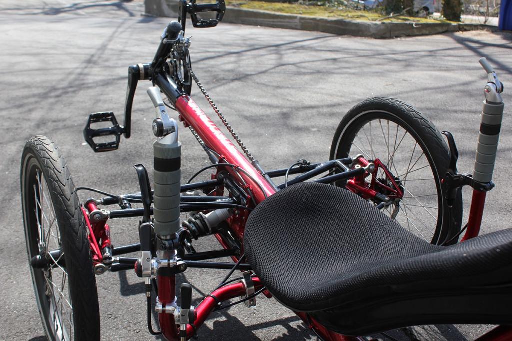

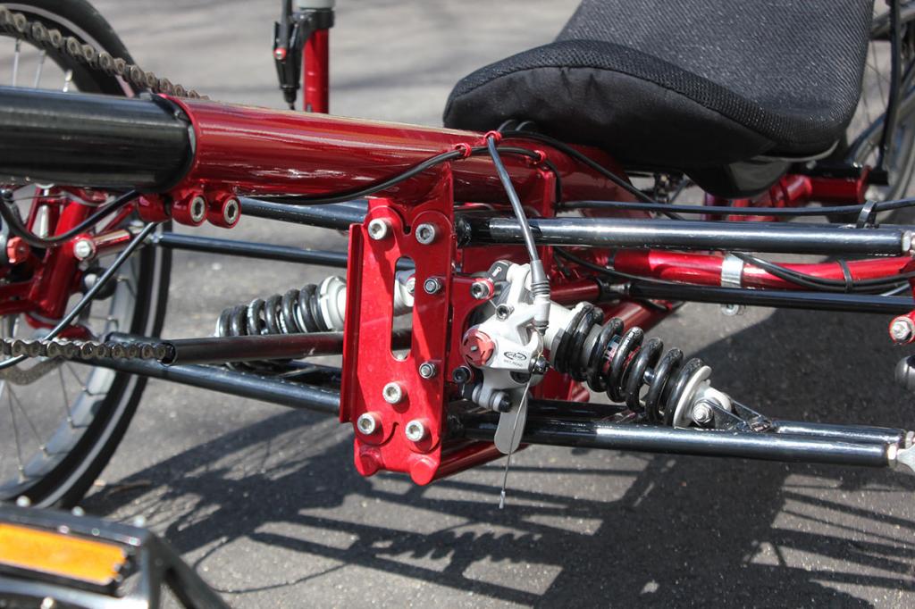

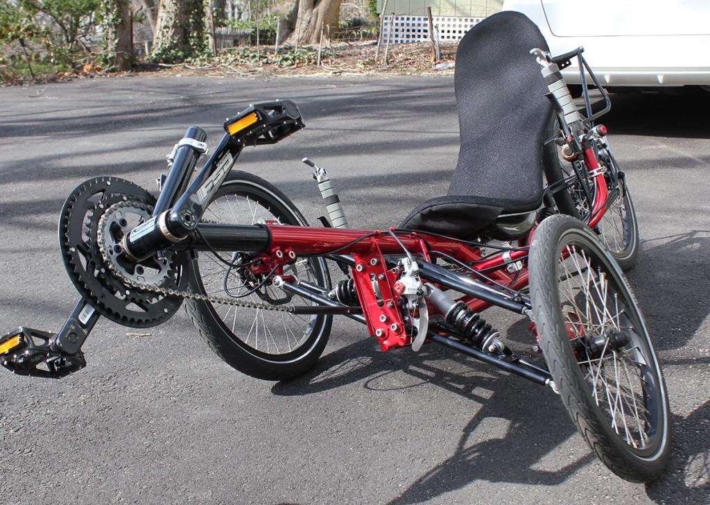

а как вам вот этот экземпляр?
Добавлено через 1 час 7 минут 49 секунд:
http://tiltingvehicles.blogspot.com/sea ... ls%20front
Номер сообщения:#128  Непрочитанное сообщениеДобавлено: Пт окт 23 2020 13:26
На вид свободный тилтер с независимой подвеской + механизм блокировки в виде тормозной машинки.
Только, еще раз - в плане езды это велосипед, трайком он становится исключительно с зажатым тормозом.
С другой стороны, на нём можно проходить повороты наверно на 2+ G, как на формуле 1... если поставить такие же покры :)
