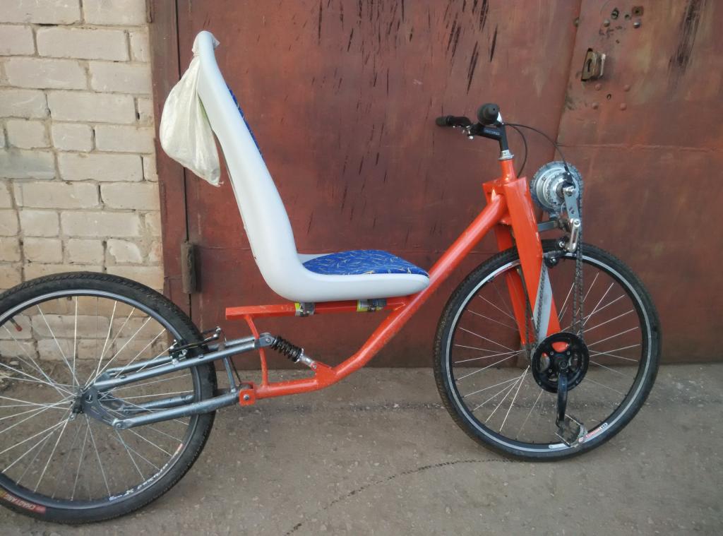

Яснопонятно, просто вариант FWD twist chain, но с кареткой совмещенной со втулкой. Какой максимальный угол поворота, кстати?
Добавлено через 47 секунд:
Кресло кстати шикарное :)) Особенно "ручка для переноски лигерада" :D
Удобное?

по проекту угол 25 влево 25 вправо, первое время думал не хватит, потом выяснилось что вполне достаточно для повседневной эксплуатации.
Кресло шикарное но для автобуса :wink: в лигераде не удобно: длинная сидушка, угол не тот, ковш сковывает движения, и тяжелое- 6кг

Ах воооот оно что! Я был уверен, что тут схема "Биоников" Ульяновского с двумя цепями, а тут переднеприводный вариант схемы Лукьянова! В "Наших конструкциях" есть - дабы не засорять тему про ПОДВИЖНУЮ каретку?

brumin писал(а):
Олег, она неподвижная.
Разве это - неподвижная? Она же поворачивается вместе с вилкой

brumin писал(а):
колесо вместе с педалями отделяется от вела.
Именно так. Вариант Ульяновского.

Вроде уже несколько раз объяснили - каретка - неподвижная, конструкция про патенту Лукьянова, не Ульяновского!!! Еще кому не понятно?

Небольшая серая вилка поворачивается внутри большой оранжевой вилки
Согласен. Внутренняя цепь работает на скручивание. Есть ли компенсатор- натяжитель цепи.

механизм выносим несколько вперёд, чтобы не мешался между ног.
Механизм нежелательно выносить вперед. Цепи слетают. Я вынес вперед и сместил вниз относительно схемы С.Лукянова. от планетарки перед глазами я ушел но нажил проблемы с цепями, которые кое как решил ограничителями, но это неудачно. Думаю нужно уйти от велосипедной рулевой колонки. Вместо нее два подшипника между которыми освободиться место для промежуточного вала хоть из планетарки хоть из втулки МТБ кому как нравиться. Сейчас нет возможности схему нарисовать если будет интересно выложу позже.
