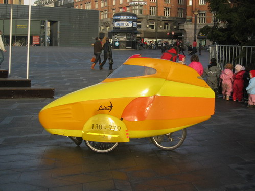

владелец веломобиля Leitra заявлял (мне при встрече на выставке) что любой ветер кроме строго встречного толкает его вперед
Вполне возможно - чем более "камбалаобразная" (повёрнутая на 90 град есс-но) форма, тем больше влияние бокового ветра - как положительное (ускоряет) так и отрицательное (сдувает).
Такой?
Нет, именно рулевой как на самолётах.

А что более подвержено опрокидыванию: Go One
(одно упоминание о котором теперь у меня вызывает панический ужас и каменный вид :| ), или же Лейтра? :?:
Каковы практические отзывы владельца? :?:
или же Лейтра? :?:
у тебя теперь гугл заточен под поиски опрокидываний, вот и покажи нам статистику опрокидываний Лейтры!
