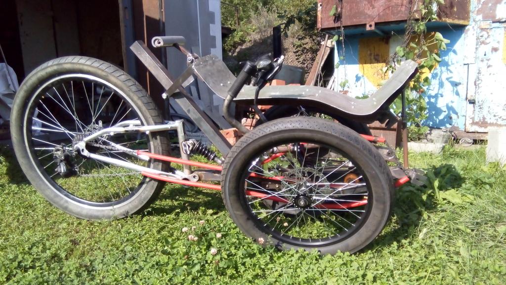

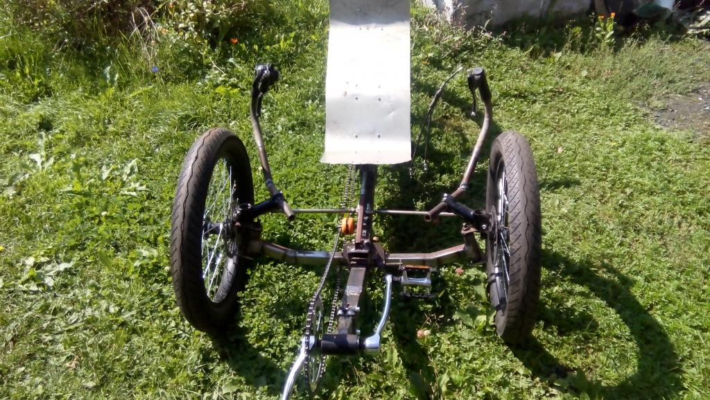

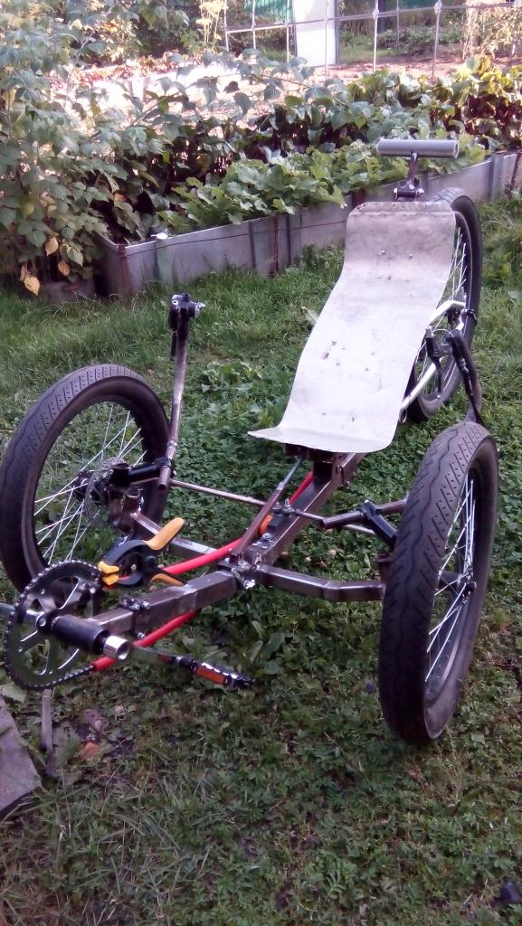

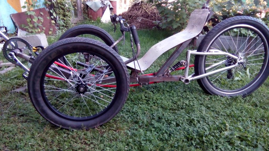

Здравствуйте! Заканчиваю строительство лигерада обратная дельта и уже немножко попробовал прокатиться, возникла проблема-он сильно реагирует на малейшее отклонение ручек управления\ они смонтированы на поворотных кулаках\ Это нормально для данной конструкции? что необходимо изменить что бы улучшить управляемость?

И совсем не понятно какая у тебя геометрия, развесовка, длина ручек, наклоны кулаков, правильно ли выставлен аккерман.... телепаты в отпуске, неплохо бы картинку, а лучше - видео, 21 век на дворе однако.

Судя по фото, развесовка сдвинута ближе к заднему колесу (нагрузка не равномерная на все 3 колеса) это уменьшает сопротивление перевороту и весовую стабилизацию во время рулёжки.
Также (и по этой же причине) очень длинный "тиллер" (расстояние от оси вращения ручек до конца ручек) - хотя вроде бы это увеличивает рычаг, но там хитро и длинный тиллер может приводить к проблемам с управлением (впрочем, мой опыт тут ограничивается двухколёсниками).
Попробуй выдвинуть бум подальше и сдвинут кресло поближе к крестовине.

Главное расстояние от оси вращения до ручек, что диктует момент инерции системы управления (причём по квадрату радиуса), что в свою очередь влияет на управляемость.
Без опыта "вождения" с длинными тиллером управление кажется очень "острым". Потом, скорее всего, адаптируешься - большинство адаптируется - но это не оптимально.
Оптимальное расстояния от оси вращения до ручек 15-20см. Больше требует адаптации как минимум.
Еще с уменьшением тиллера ты сможешь сделать ручки ближе к телу без конфликта их с ногами в повороте - что улучшит аэродинамику, сейчас у тебя руль реально широченный судя по фото.

sergant682 писал(а):
Так точно-прямую держит отлично, резко реагирует. Попробую укоротить ручки, но ,думаю,это не поможет тк если вы сравните фото моего агрегата и бренды по этой схеме, то размеры примерно те же..
Вообще-то у "брендов по этой схеме" ручки как раз 15-20 см, а тебя на вид см. 35 (но картинки не сильно хорошие, если честно, судить сложно).
Т.к. разница растёт по квадрату радиуса, +-5 см могут реально сильно влиять на управляемость - я это проходил на одном из своих аппаратов.
Как вариант: просто подвигай ручками (у тебя они вроде в зажиме и регулируеются, пилить не надо?) без изменения положения кресла, просто сев вертикально. Я так сам экспериментировал.
