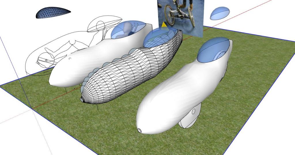

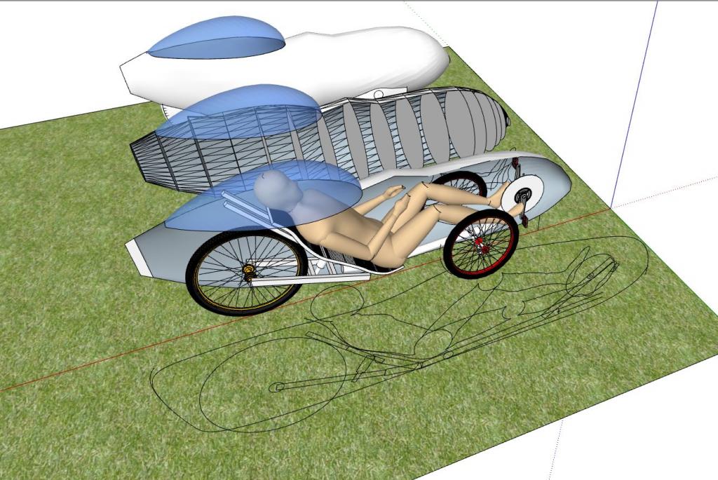

дело было вечером, делать было нечего))) замоделил манекена на трайке с узкой колеей. потом добавился обтекатель по типу того, что я задумал.. тряпочный,надувной, не сковывающий движений.
просто учился тридешить в скечапе... интересно, такую модель можно " продуть" ?
добавилась идея сделать его наклоняемым- пилот держится за штурвал- хомяк. если его крутить- будет поворот колес. если от него отталкиваться вбок ( некий тиллер эффект)
- будет наклон корпуса

Да, мне кажется что управляемый ограниченный тилт с относительно широкой (см. 60, а не 20-30) - лучшее из двух миров.
Можно иметь аппарат, который даже с относительно высоким (не нужно опускать кресло с зазором в несколько см. с зёмлёй, можно см. 30) ЦТ и относительно узкой базой (60 см) позволяет проходить повороты с больше чем 1G и с большим комфортом при этом - т.к. боковыя сила, которая пытается тебя вытолкнуть из кресла, имеет в два раза меньший угол даже если максимальный угол наклона аппарата чуть больше 20 градусов.
А ограниченный угол делать придётся потому, потому силы, которым придётся сопротивлятся вруную (если ты этого захочешь) будут на больших уголах огромными, и ты не можешь иметь рычажность контрольного рычага на контроль наклона большой.
