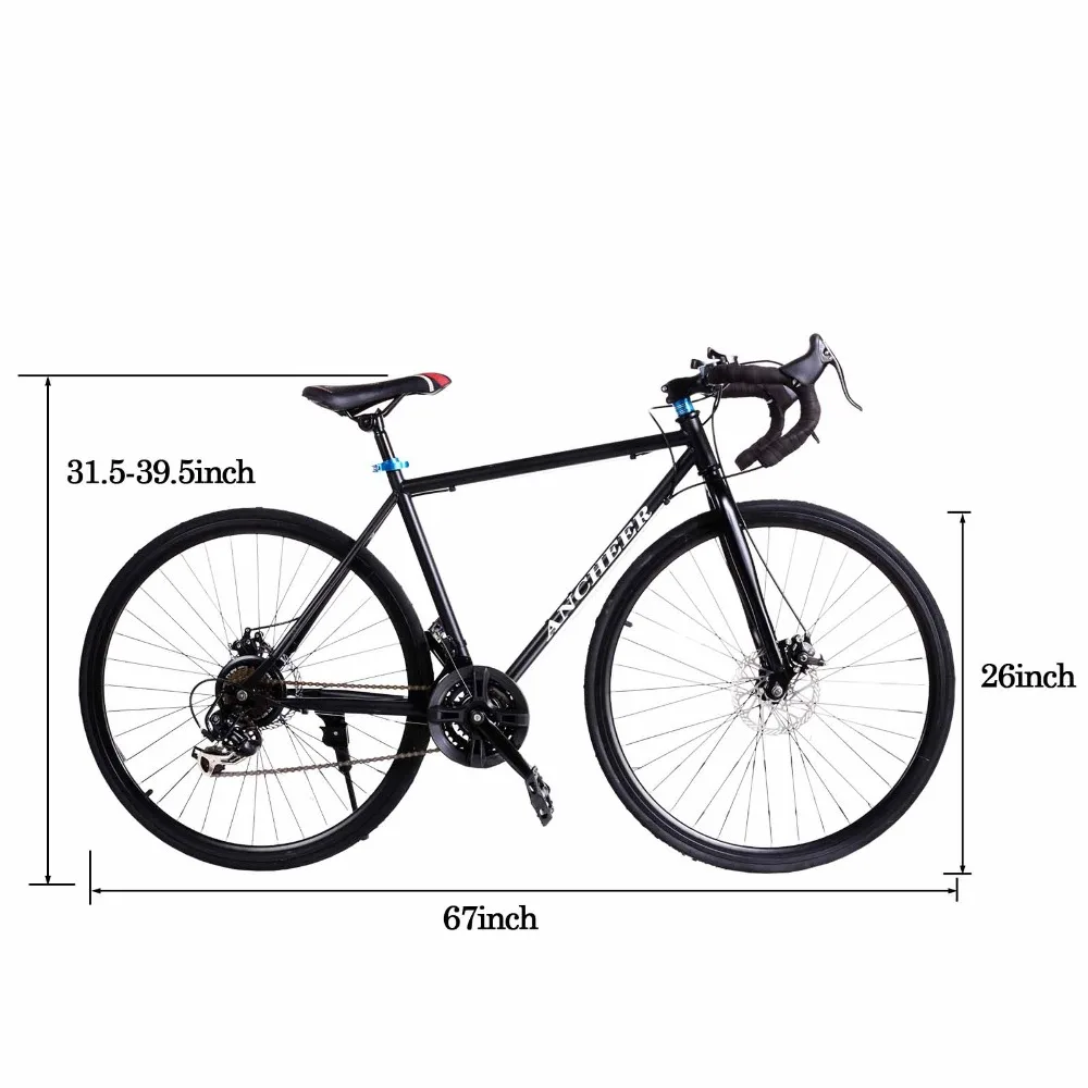

https://ru.aliexpress.com/item/Ancheer- ... 5.html?s=p
Такое ощущение что вилку наоборот воткнули или я ошибаюсь.
Добавлено через 8 минут 13 секунд:
А ну да, америкосы вторглись в али,мало ебея блин :twisted:
 Заголовок сообщения: Re: Геометрия фэтбайков, или о недостатках эволюционного дизайна.
Номер сообщения:#22  Непрочитанное сообщениеДобавлено: Ср сен 13 2017 21:52
velociraptor, у тебя правильное ощущение. тормоз должен работать не на отрыв болтов.
