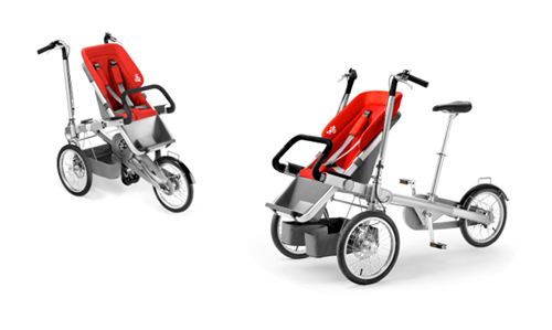

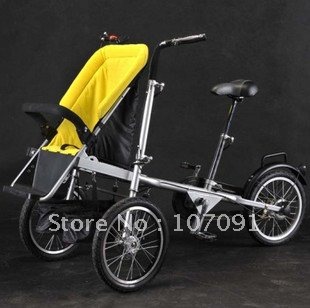

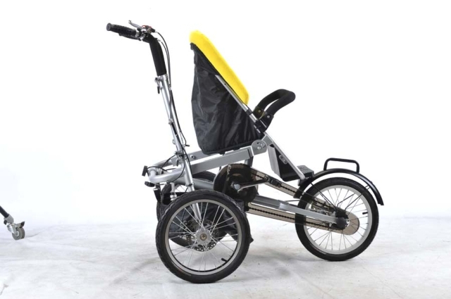

В связи с предстоящим увеличением количества поголовья в отдельно взятой семье ковырял инет и нашел вот такую "красотулю":
в первой трансформации - трехколесная детская коляска.
во второй - коляска с велоприводом и мамой\папой в роли двигателя.
Болше картинок в гугле по запросу
child and mother stroller bike baby & mom bicycle
Вопрос: если "колдовать" на коленке - какие "толстые" места в сей конструкции?
З.Ы. Естественно, замена алю на черняшку "толстым" местом не считается - это не баг, а фича :-)

Я тоже ей интересовался, когда появился ребенок. Нашел, где в маскве продаются, позвонил и больше всего я офигел не от цены а от веса. Менеджер по телефону мне сказал, что она весит 38кг!!!! У меня двухместный четырехколесный веломобиль весит всего на 4кг больше. К тому же она еще и трехколесная, а все трехколесное с вертикальной посадкой - это либо пешеходная скорость по ровной горизонтальной поверхности, либо постоянные "кувыркания".

Короче: идея красивая, но при ближайшем рассмотрении Тага оказалась неуправляемым, кувыркучим говном. При таких габаритах нужен только одноколейник. А если хотите трайк, то нужно либо понижать центр тяжести, либо увеличивать колею и базу.
