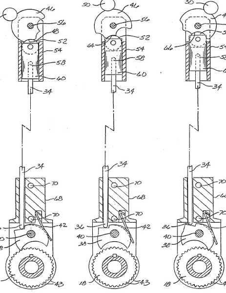

Не совсем то что, нужно, но тоже задний ход:
 Заголовок сообщения: Re: задний ход- реально?
Номер сообщения:#12  Непрочитанное сообщениеДобавлено: Ср июл 27 2011 20:00
Сообщения: 407
Откуда: Красноярский край.
Благодарил (а): 84 раз.
Поблагодарили: 71 раз.
Подробности..., ищим тут по циферкам.
Комментарий к файлу: 4758013
Комментарий к файлу: 4865344

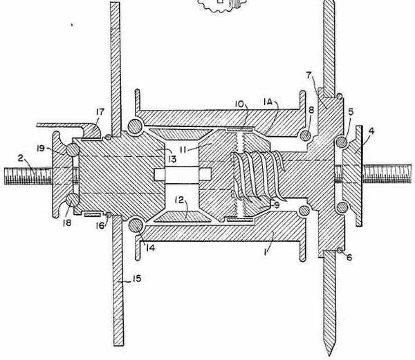

существуют двухсторонние муфты свободного хода. применяються на каких то авто высокой проходимости. видел в книге по автомобилям для вузов. если взять втулку торпедо то немного похоже --отличаеться профиль для поднятия роликов. он симметричен.
Номер сообщения:#16  Непрочитанное сообщениеДобавлено: Пт фев 24 2012 01:09
нет . очень похоже на обгонную втулку в тормозной втулке. просто профиль внутренней втулки симметричен и при заднем ходе ролики тоже выходят в зацепление.

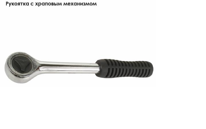

А можно ли интегрировать в трещетку ведущего колеса механизм рукоятки с храповиком для шестигранных насадок?
