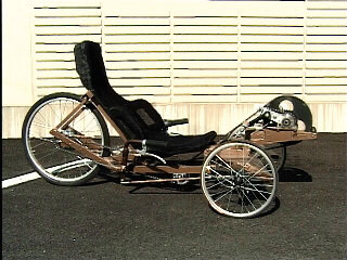

Вот, кстати, линейный привод японца Сабуро Сакумы. Он получил приз от IHPA за его веломобиль с линейным приводом.
Сайт производителя этого японского веломобиля: http://www.stmfr.co.jp/
Saburo Sakuma
Mure 5-6-5, Mitaka
Tokyo,Japan
20 July,1998
Dear Saburo and Teruo;
Enclosed is a copy of "The Bicycle Wheel" by Jobst Brandit the prize and the trophy for Technological Achievement at this year's World Speed Championships. This award is given for the machine best exemplifying innovation and thechical achievement in HPV's. It was the unanimous vote of the three judges (Don Barry, Len Brunkalla, and my-self) that your linear drive bike should receive the award. I hope that both of you are proud of your accomplishment.
                    Sincerely, Garrie L. Hill
Короче комитет IHPA единогласно присудил этому японцу первое место в конкурсе инноваций за его линейный привод в 1998 г.
