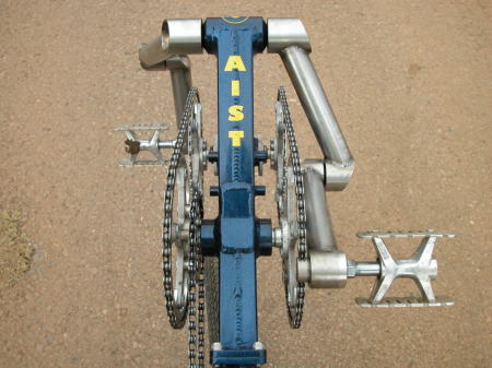

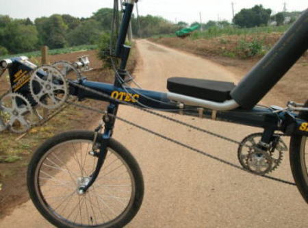

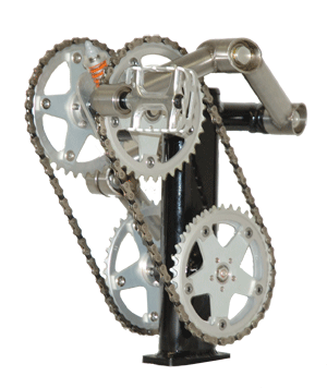

Я долго думал над японским приводом SDV разработанный НИИ "AIST". Суть привода заключается в том чтобы оптимизировать "забор" мощности и увеличить КПД "человек-преобразующий механизм". То есть предварительно были проведены исследования, а потом был разработан привод на основе полученных данных.
Привод SDV оказался действительно более эффективным чем традиционный: согласно исследованиям HUPI, мощность выдаваемая велосипедистом поднялась на 15-30% в зависимости от частоты сердцебиения.
Мне кажется этот привод объединил в себе преимущества обычного и линейного приводов, и наверное является на сегодняшний день самым эффективным.

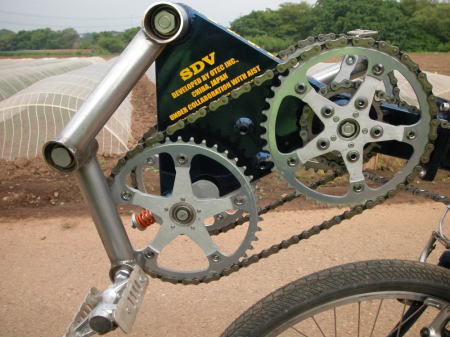

На фото видно как крепится педаль к звену цепи.
Но вот незадача, такой привод сложно сделать "на коленке". У меня есть идея как одновременно упростить его и сделать еще более эффективным.
Смысл привода SDV заключается в том что педали движутся по эллипсной траектории. Педаль присоединяется к звену цепи, а именно между замками. Но это соединение выполняет, как я понимаю, лишь дополнительную функцию-велосипедная цепь не настолько прочная.
Я предлагаю модифицировать привод SDV: использовать мотоциклетные детали (цепь и звездочки от легкого мотоцикла "Минск") вместо велосипедных компонентов. Это, как мне кажется, позволит прикрепить педали к мотоциклетной цепи и отказаться от сложной системы аля "нога терминатора" использованной в SDV.
Вы скажете что мотоциклетная цепь и звездочки тяжелее велосипедных аналогов. Ну и что? Использование мотодеталей позволит кардинально упростить привод и вместе с тем увеличить его эффективность, ведь уменьшается количество подшипников на 3-4 штуки!
Как вам моя идея? :dance:

Дома с вывешенным колесом еще сможешь педалировать. А в реальности педали обязательно будет заваливать.
Смысл этой "ноги" именно в том, что все нагрузки, стремящиеся перекосить педаль она берет на себя, цепь только как направляющая.

Я так не думаю. Мотоциклетные цепи выдерживают до 200 л.с. :)
Смысл моей идеи как раз в том чтобы мощная мотоциклетная цепь взяла на себя всю нагрузку. Я на 99% уверен что прав. Очень жаль что пока нет возможности собрать такой привод и продемонстрировать свою правоту.

Так это на разрыв. А педаль-то нагружать будет на изгиб.

А я на 99% уверен, что если прикрепить педаль прямо к цепи то она, мало того, что переносится, так ещё и развалится через пару минут, по тому что педаль будет действовать как лом. Цепь не держит боковых нагрузок. Её вообще в технической литературе называют "гибкой связью".
Японцы наверняка проработали множество вариантов, прежде чем пришли к нынешнему. Я не вижу как его можно упросить. Может быть и не нужно, вероятно что сделать эти "ноги" не так и трудно. Главное - иметь стаканы и оси для подшипников. Если есть токарный станок то всё реально сделать. Мне только не понятно, как именно педаль крепится к цепи. Там, похоже, нет звена. Вместо него какая-то заглушка, видимо в этой заглушке есть место для зуба звёздочки. Хорошо бы это место крупным планом...
