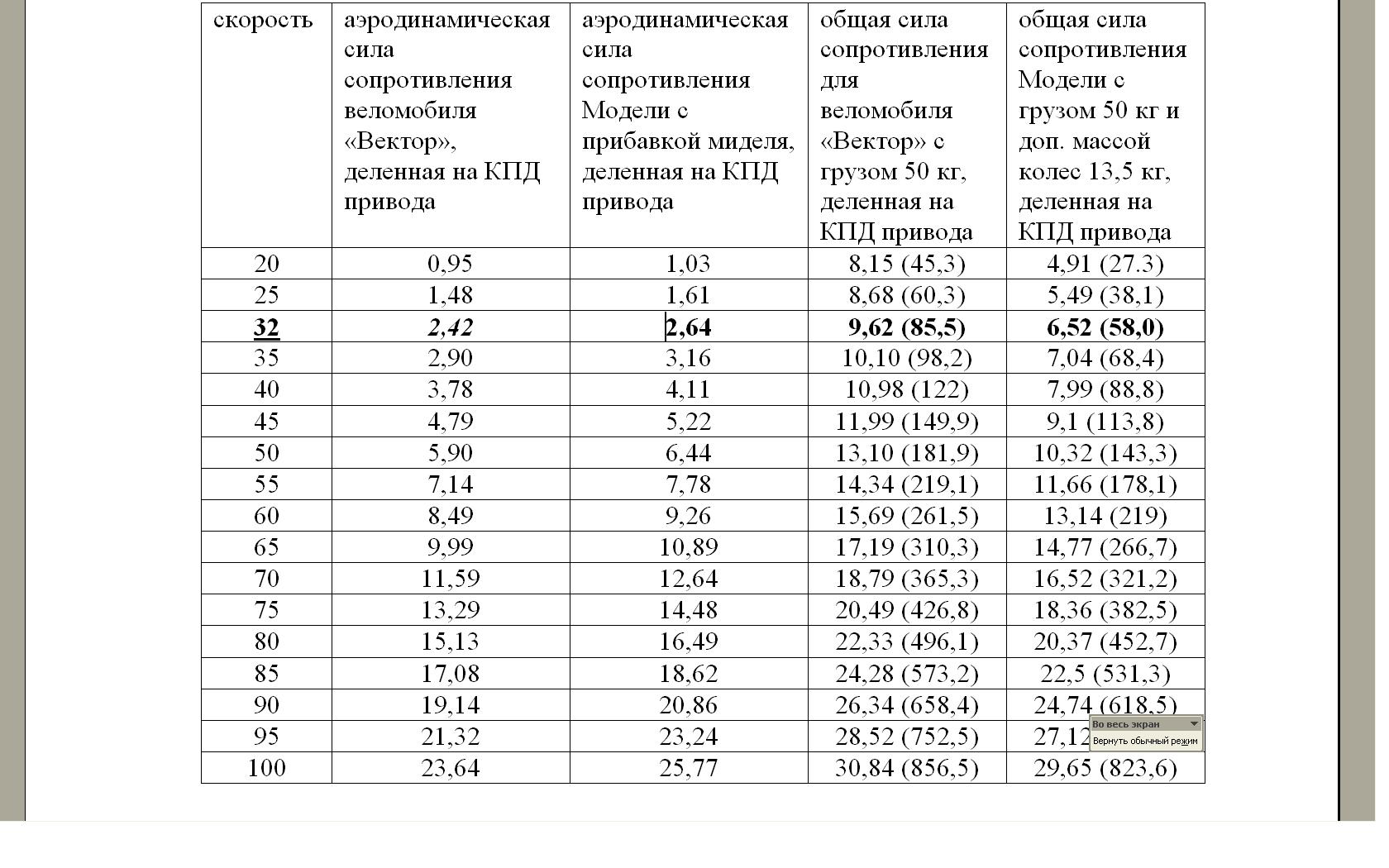

В отличии от велосипеда, для веломобиля весьма важной характеристикой яляется сопротивление качению и чем более совершенным является веломобиль по аэродинамике, тем большую часть в его общем сопротивлении составляет сопротивление качению. По данным книги Довиденаса на гоночный веломобиль "Вектор" на скорости 32 км/час оказывает действие аэродинамическая сила сопротивления в 2,3 ньтона и сила сопротивления качению в 4,6 ньютон. Таким образом на скорости 50 км/час на веломобиль "Вектор" воздействует аэродинамическая сила в 5,6 ньютона и всё та же сила сопротивления качению в 4,6 ньютона. Как оказывается, не только о аэродинамике следует думать при проэктировании веломобиля. Кроме того, и для велосипеда показатель сопротивления качению играет очень важную роль, если речь идет о использовании его на пересеченной местности.
Как известно, очень простым способом уменьшить сопротивление качению является увеличение диаметра колеса - увеличение диаметра в 2 раза уменьшит показатель сопротивление качению в 2 раза. Взяв за основу данные из книги Довиденаса, я попытался рассчитать силы сопротивротивления, действующие на туристический веломобиль, при увеличении диаметра его колес в два раза.
Для сравнения я взял:
- реальный веломобиль "Вектор" массой 30,8 кг, который приводится в движением спортсменом массой 72 кг, диаметр колес 0,6 м, но везущий груз 50 кг И
- "Модель" - такой же веломобиль с таким же спортсменом, но с колесами диаметром 1,2 м и с таким же по массе полезным грузом.
Масса "Вектора" с полезным грузом составляет 30,8 кг + 72 кг + 50 кг = 152,8 кг
Масса виртуальной модели составит 30,8 + 72 + 50 + 13,5 = 164,8 кг (дополнительные 13,5 кг обусловлены увеличением массы колес)
Я предположил, что масса одного колеса у "Вектора" 1,5 кг, тогда общая масса колес "Вектора" 4,5 кг. Расчетная масса одного колеса из трех у Модели 6 кг, масса трех 18 кг. Таким образом, по сравнению с "Вектором", масса колес увеличится на 13,5 кг.

В модели не учтено что:
1) увеличенные колеса несколько изменят аэродинамический коэффициент даже если рассматривать их как невращающиеся;
2) вращаются колеса увеличенного диаметра, что может повлиять на аэродин. коэффициент;
3) возможны компановочные изменения корпуса, связанные с увеличенным диаметром колес, которые могут повлиять на аэродин. коэффициент;
4) на "Векторе" не предусмотрен отсек для груза и действительная величина аэродин. сопротивления у него с отсеком для груза может быть больше, что может более или менее нивелировать вклад уменьшенного сопротивления качению (уменьшенного за счет увел. диаметра колес).
В модели учтен прирост миделя Модели из-за увеличения миделя колес:
мидель "Вектора" 0,4 квадр. метра;
мидель Модели 0,4 + 0,036 (взята минимальная ширина покрышек 0,02 м на высоту непокрытого обтекатем колеса 0,6 м на количество колес)

Интересно, а при каких условиях задавался этот средний коэффициент сопротивления качению (я имею в виду асфальт или грунт и на сколько хороший, и какие покрышки, на сколько накачаны)? Просто интерсно, на сколько у сликов сопротивление меньше чем у полусликов и у шипастых?

Вероятно это был хороший асфальт. Коефициент был 0,004...0,006 вроде (книга пропала с сайта). Для сравнения 0,003 это рельсовая дорога - минимум который может быть

К сожалению, я сделал ошибку, когда сравнивал силы. Сравнение мощности дает прирост скорости всего около 5 км/час на мощности 150 ватт (рассчитывал получить 10 км/час - это как мне кажется было бы неплохо). Таким образом, модель себя не оправдывает. Большие колеса возможно будут оправданы только для грузового веломобиля. Разве что если полезный груз увеличить по массе до 100 кг и выше, но зачем столько возить с собой в туристич. веломобиле...
