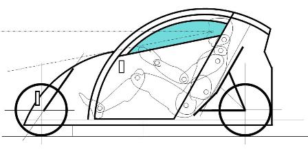

Нарисовал вид сбоку. Вот доигрались картинку не добавить...
Получилось...

Не знаю, где можно вставить фанеру в таком примерно кузове. Придется эпоксидку на пене использовать однозначно! А сам кузов советую начинать проектировать "от пластикового стула"-танцевать от табуретки говорят. Будут видны места креплений подвески, рулевого, каретки.
Комментарий к файлу: а такой кузовок тоже рассчитывается???

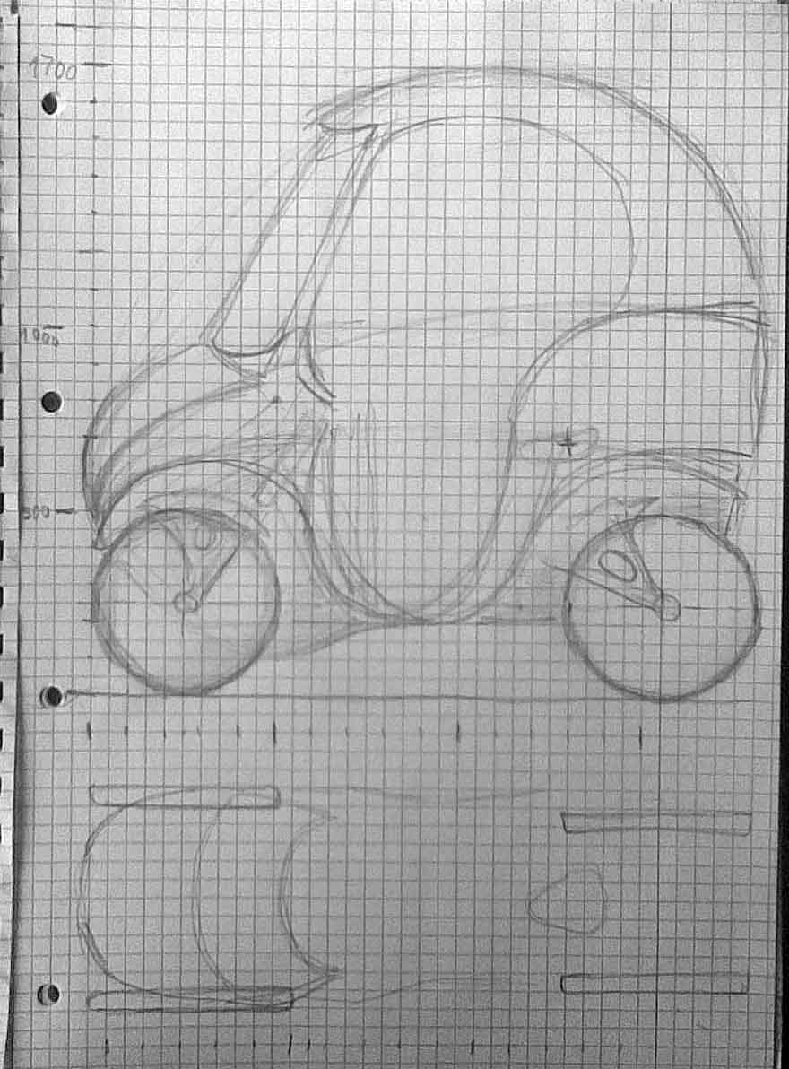

Сходные мысли о кузовном варианте тоже переодически посещают.... И испаряются. Последняя идея была сделать раму из тонкого листового алюминия на заклепках. По плану это был не трех, а двухколесник, рама представляла бы собой частичный обтекатель. Дальше набросков дело не пошло, т.к. по расчетам массы получалось больше чем стальной из труб. Плюс только от обтекателя был бы.
