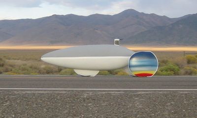

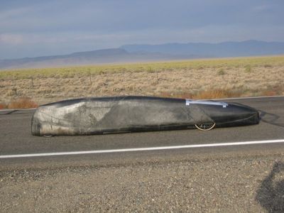

Кстати, такой трайк уже был, участвовал в скоростных заездах в Неваде. И скорость у него была больше сотни км\ч...

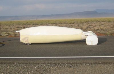

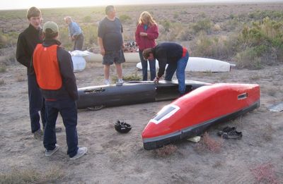

Антикрыло не надо. Пользы от него никакой, а мощность будет потреблять из ног гонщика. У нас только один источник энергии. Обтекатель должен быть как можно более нейтральным.Короче - крыло должно иметь выпуклость и обеих сторон, чтобы в разрезе быть каплевидным. В идеале может даже снизу давление будет и выше из-за близости земли, но я уверен, что ловить этих "блох" пока рано.
Но на тех же гонках был и трайк с наклоненными колёсами, разогнался больше тоже больше сотни. Значит сопротивление очень незначительное.
Вот фото с прошлогодних заездов. Думаю, что все их и так видели, но пусть будут в теме:

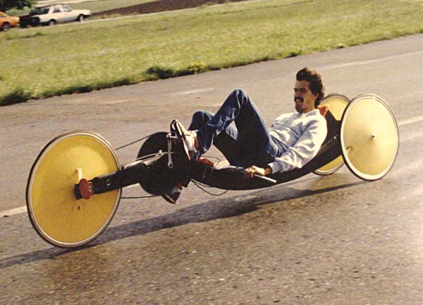

Вот... не мазурчак:
:whistle: Triplex 1986
(Liegende Position des Fahrers)
Gewicht: 21 kg
erreichte Geschwindigkeit: 93 km/h :shifty:

О, Триплекс! У него скорость была почти 100 км\ч

 Заголовок сообщения: Re: Проект рекордного веломобиля-трайка
Номер сообщения:#12  Непрочитанное сообщениеДобавлено: Вс ноя 22 2009 01:27
Клевое сиденье! высота - 0.

Номер сообщения:#13  Непрочитанное сообщениеДобавлено: Вс ноя 22 2009 01:43
Классный аппарат! Правда совсем не трайк :)

Да, примерно такой привод я и хотел бы использовать.
