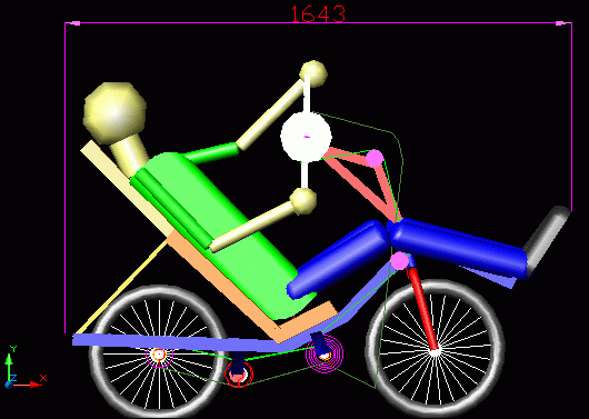

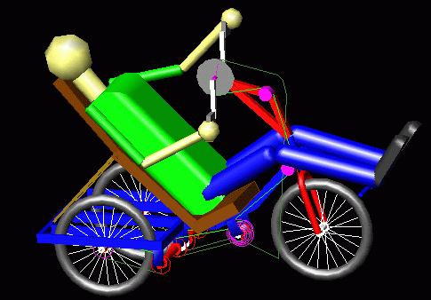

Вот начертил такую штуку по просьбе Jovanni

Здорово, у меня была та же идея, но в более громоздком исполнении.
Теперь хватило бы сил у рук это бы всё провернуть...
Кстати, "ручники" сидят иначе. Надо спинные мышцы задействовать.
Номер сообщения:#3  Непрочитанное сообщениеДобавлено: Чт сен 10 2009 09:34
Да, теперь вижу. Нужно спинку делать регулируемой, чтобы можно было работать спиной. Спасибо.
Если будет заказчик то я с удовольствием сделаю этот аппарат в металле.
Номер сообщения:#4  Непрочитанное сообщениеДобавлено: Чт сен 10 2009 09:40
Сообщения: 14157
И ещё посмотри - они ручки ставят не как педали, а в одну сторону, и широко - так, чтобы ноги внутри проходили. Чтобы спиной работать. Продумай, как разместить на том же руле шифреты и тормозные ручки.
