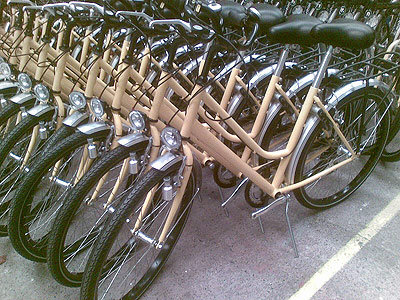

ТЕНДЕНЦИЯ, ОДНАКО! Следуя за тех. прогрессом, но исходя из разумного, получили целую партию городских велов с колесами 26"х1,75. Переход на 26дюмов "пошел"! Прочнее, легче, резину от "слика" до "ортопеда"... Давление 4-4,5 бар. 28" становятся анахронизмом. На подходе 24 дюйма. От которых многие в свое время при проектировании "НАРОДНОГО" фыркали.
Номер сообщения:#18  Непрочитанное сообщениеДобавлено: Сб май 16 2009 16:17
кто фыркал а кто говорил нефиг выпендриватся а для города и 20" хватит ну если конечно надвами не весит груз ответствености за рекорд скорости :lol:
А для городских компакт байков вообще самые ходовые 16" больше просто ненужно....
