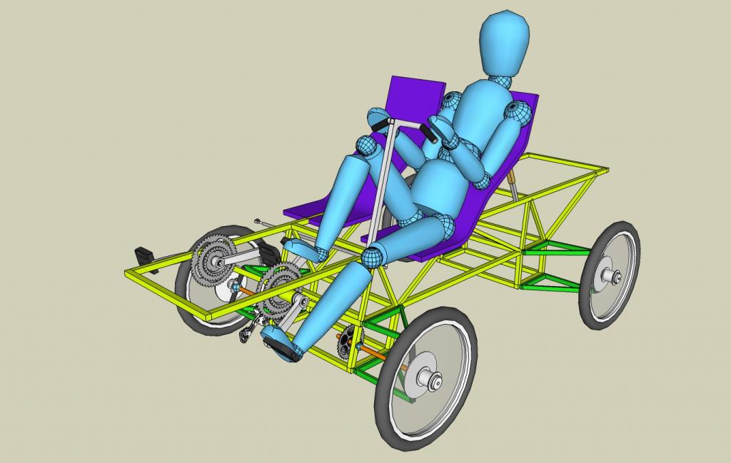

ВВВВ: на двухместном четырехколеснике с передними ведущими и управляемыми колесами, с независимым приводом на левое и правое колесо, веломобиль будет стремиться свернуть с прямолинейной траектории при педалировании одним пилотом. Я прав?
Комментарий к файлу: Эскиз

tttw писал(а):
Я прав?
Нет. Рулевые колеса стоят параллельно, а какое ведущее - на наших скоростях не так важно. На дельта трайках и взрослых трехколесных велосипедах часто делают ведущим ОДНО заднее колесо

С задним ведущим всё ясно, а вот в случае с передним (на фото выше), которое будет и поворачивать, и рулить, никак не пойму до конца. Неужели если привод будет на переднее левое колесо, при педалировании не будет тянуть веломобиль вправо? Неужели противодействия правого колеса и кастора будет достаточно для сохранения прямолинейности?
Будет, однако, при относительно небольшой колее, и небольшой мощности движителя, этим можно принебречь. И попробовать на натуральном ходовом макете.
(ну какая разница, когда авто выталкивают- слева или справа давят)

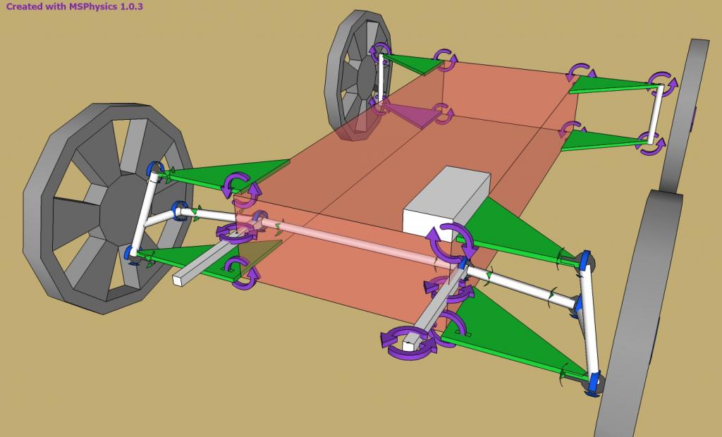

Сам постараюсь дополнить ответ на свой же вопрос.
После тестов на виртуальном макете веломобиля обозначенной схемы
(привод независимый на переднее колесо, которое является и управляемым) были получены конкретные значения увода вправо. Все критические массово-габаритные и физические характеристики макета учтены.
На макете один пилот весом 80 кг в пустом веломобиле, трогается, разгоняется до 8км/ч и поддерживает указанную скорость. Для сохранения прямолинейной траектории пилоту необходимо приложить усилие около 66Н (6,6 кг) на конце руля или по 3,3 кг на каждую руку. Погрешность не более 10%.
Мне кажется, что это много. Решение: привод на заднее колесо либо привод через дифференциал на оба передних колеса.
Строить ничего не собираюсь, просто досуг.
