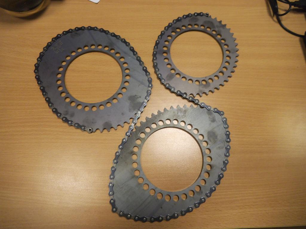

Нашел добровольца для испытания.

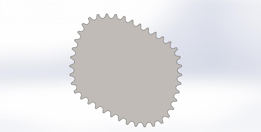

Овальная с модели из ГрабКад
Овальная моя модель
Копия с фото Осиметрика

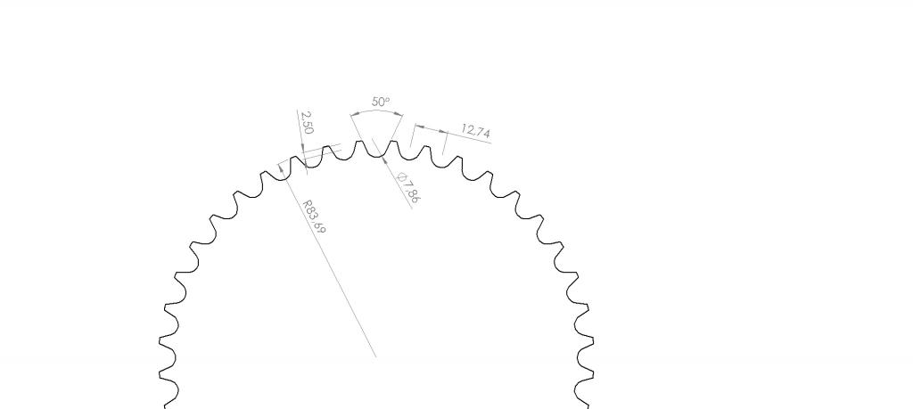

Номер сообщения:#83  Непрочитанное сообщениеДобавлено: Пт ноя 08 2013 11:13
Первая попытка получилась не удачная, теоретические размеры в натуре не подошли, на одной звезде шаг получиляс меньше а на др. больше нужного, пришлось подбирать геометрию методом подбора.
С третьей попытки звезда получилась довольно хорошо, вот параметры зуба, если кто решиться экспериментировать.
Пока не проверено на ходу, шаг может быть с 12.71 (чуть свободно) до 12.74(думаю это макс возможный).

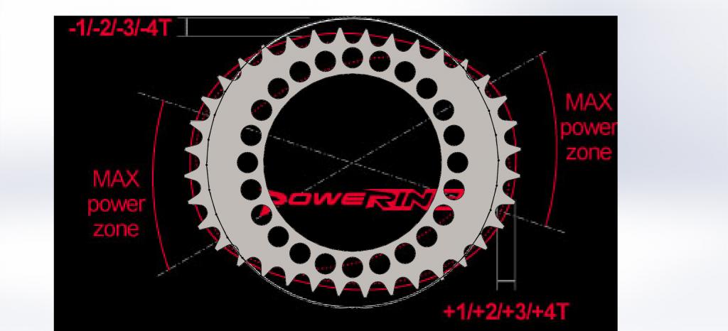

Номер сообщения:#85  Непрочитанное сообщениеДобавлено: Сб ноя 09 2013 00:20
Indiсtа Саusа писал(а):
Чего мелочиться, берите готовое.
http://www.ebay.co.uk/itm/271312979305
http://www.ebay.co.uk/itm/290984956048
Кстати многие пишут, что у каждого индивидуальные идеальные углы, поэтому думается идеально тестить на звезде как по первой ссылке, когда можно смещать угол на небольшой сектор и так подобрать решения для себя.
DOROGOVATO dla eksperimentov
Комментарий к файлу: mojo

Проверил цепью, вроде все ок. Отдам парнишке на тест. Посмотрим что скажет.

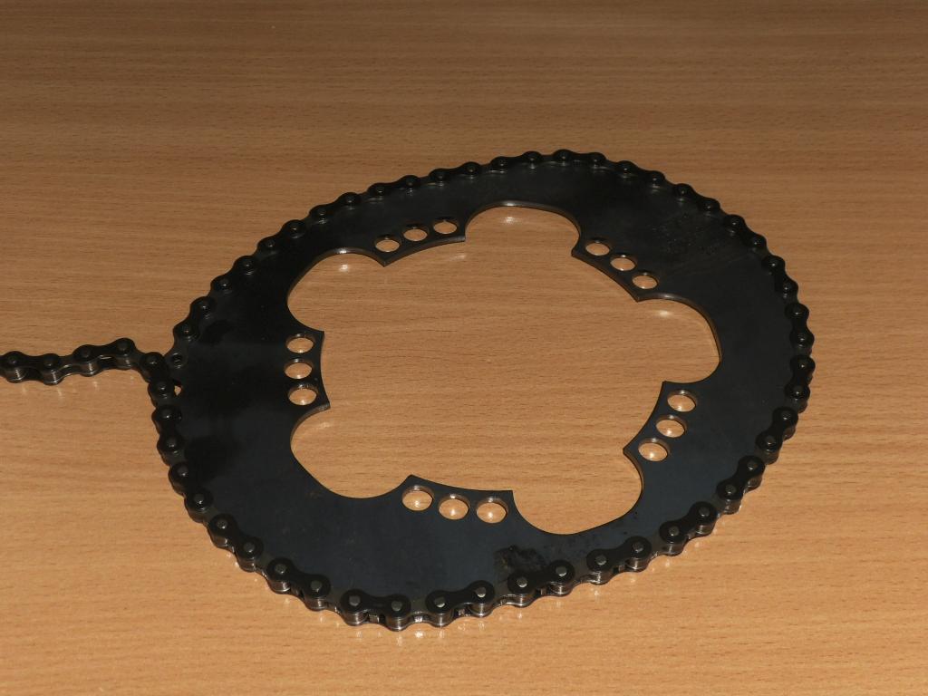

блин, оказалось то парнишке нужна присоединительная окружность 130 а вырезал на 135.
пришлось перерезать
заодно опробуем еще 2 контура

Парнишка начал обкатывать, сравнивать. Пока ничего конкретного не говорит.

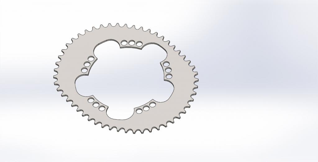

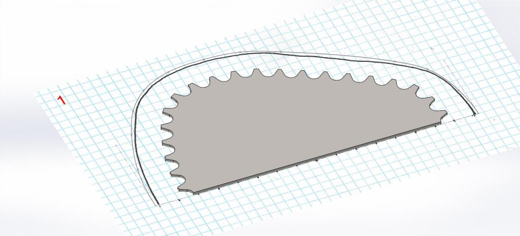

А тем временем я отшлифовал способ рисовать звезду по любому контуру с любм количеством зубьев.
Комментарий к файлу: контур от руки на бумаге задал
За это сообщение автора Voolodja поблагодарил: botas (Ср дек 04 2013 17:28)
Номер сообщения:#91  Непрочитанное сообщениеДобавлено: Ср дек 04 2013 17:57
Массив, управляемый кривой использовал?
Номер сообщения:#92  Непрочитанное сообщениеДобавлено: Ср дек 04 2013 18:01
Массив управляемый кривой в SW не работает. Вернее - работает, НО расстояние между роликами не сохраняется константное. Даже представитель SW не смог найти способ автоматически такое сделать.
Пришлось рожать свою технологию.
Номер сообщения:#93  Непрочитанное сообщениеДобавлено: Ср дек 04 2013 18:31
Точно, он же расстояние вдоль кривой сохраняет постоянным, а не прямое расстояние между центрами роликов.
Попробую сам придумать способ, а потом интересно будет сравнить :)

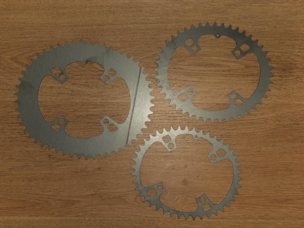

Парнишка покатался на моих разных звездах. Первый его вывод такой: при тяговой езде на малом каденсе - да, есть смысл в овальных и прочих звездах. При нормальном (высоком) каденсе - нет смысла с ними заморачиваться. Не думаю что он знаком с иследованиями в этой области, могу допустить его мнение как независимое и, оно совпадает с иследованиями.
Он предпологает что овальные звезды особо хорошо могут показать себя на односкоростных велосипедах.

Еще одна форма, еще один у меня желающий потестировать нашелся, вырежу на след. недели, отдам ему, посмотрим что скажет.

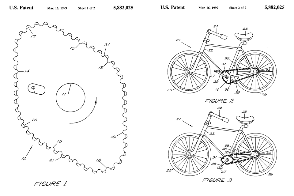

Ромбоид
Bicycle with rhombus-like gear with circularly curved apexes
