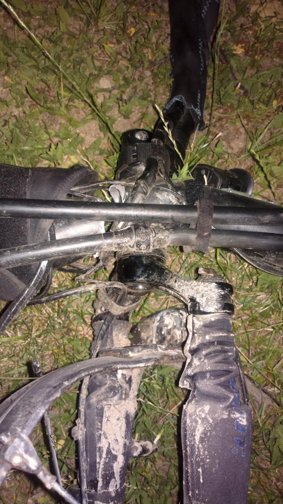

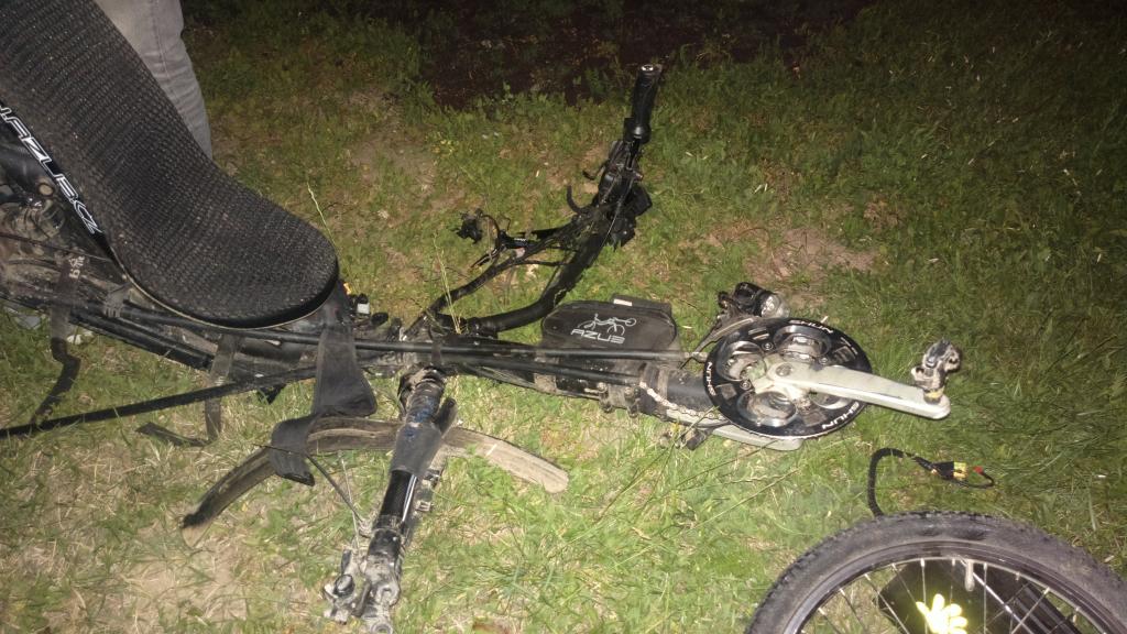

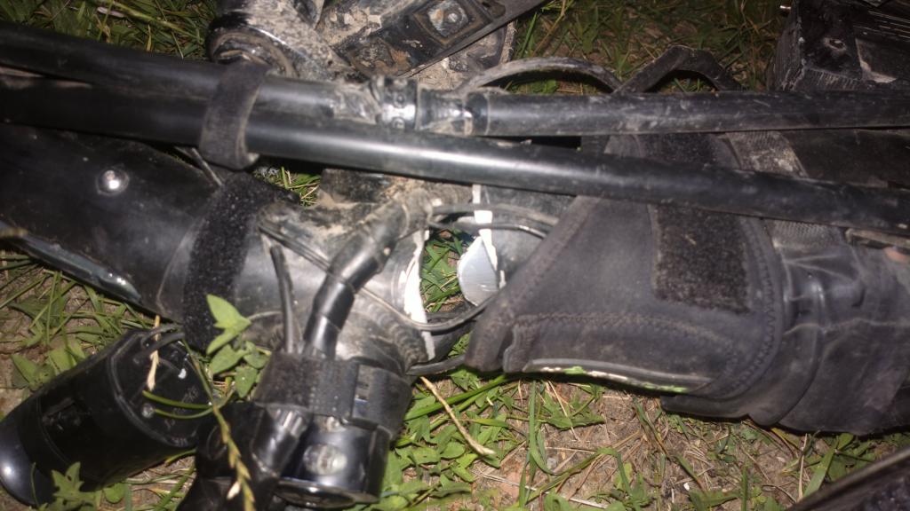

Атас! Новый кошмар Модулятора.
Это-ж как они его так ушатали?
Хают вот меня, некоторые тиеоретики, хают, что я некрасиво сверхусиливаю рамы косынками.
Нее. На раскосынивании я тебя переплюнул. Ещё некрасивее и ещё бесполезнее.
Всё у тебя отлично, не бери в голову.
 Заголовок сообщения: Re: Мультиопрос о выборе наиболее востребованного лигерада
Номер сообщения:#100  Непрочитанное сообщениеДобавлено: Вт авг 11 2015 11:47
Сообщения: 13758
Нда :? ... Значит, я вовремя успел перестать на нём ездить :roll: ...
Ответ, конечно, вряд-ли последует, но я всё равно спрошу:
чей это лигерад и при каких условиях сломан? :?:
Как понимаю, кто-то из москвичей.
Что ж: до сего случая считал азубовские рамы одним
из эталонов хорошего исполнения и прочности.
Если рама сломалась от столкновения лигерада на полном ходу с бетонной стеной - то продолжу так считать и дальше.
Ну а если нет - то очень всё печально. :(
