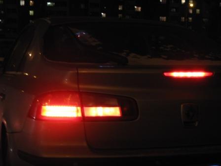

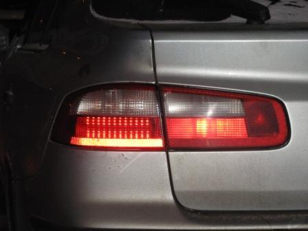

На скутерах есть электроника как на 12v так и на 5v переключатель поворотов продается отдельно. вообще спаять ее пара пустяков погуглите схема реле переключателя указателей поворотов для скутера... лампы накаливания заменяюется сверх яркими светодиодами элементарно. В свое время мы даже фары делали как у бехи с ободом. Схем немеряно как для 5V так и 12v. у мну где то валяется налобник с диодами который фигачит аж на 50 метров.
Вот пример с машины 7 вольтовые сверх яркие диоды...
