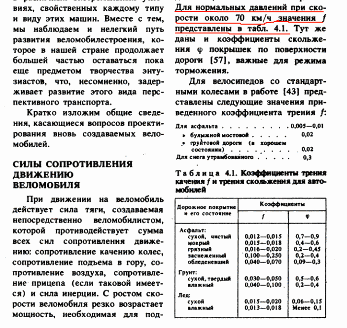

А здесь: Fr=fк*9,81*M скорость никак не учитывется. И если бы наш велосипед ехал по плоскости в вакууме, то Fq и Fx равны нулю. Остаётся только Fr, которая, по этой формуле, с возрастанием скорости не увеличивается.
Если (из примера с подъёмом на Одесской Сотке) Fr = 8.2 н, то при силе тяги, меньшей этого значения велосипед не двигался бы с места. А при превышении этого значения начинал бы двигаться с постоянным ускорением.
Добавлено через 19 минут 18 секунд:
А вот и ответ (кажется).
У Довиденаса тоже нет скорости в этой формуле, но зато указана скорость при измерениях.
Значит ли это, что полученные силы сопротивления справедливы только для скорости 70 км\ч? Ведь не может быть сила сопротивления качению 8 ньютонов на скорости 2 км\ч и оставаться такой же на скорости 40 км\ч.
