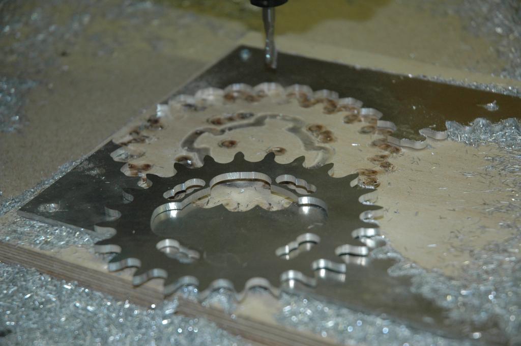

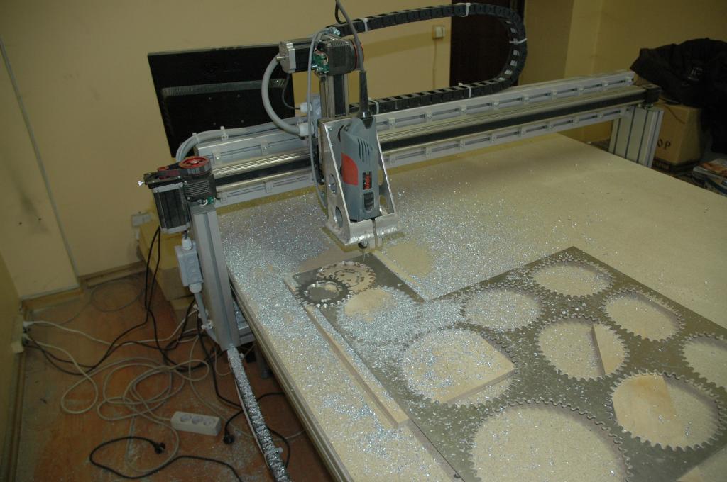

попробовал фрезировать своим самодельным станком - вроде все ок

Володя, прикольный чпу. за одно и о себе напомню.
Номер сообщения:#413  Непрочитанное сообщениеДобавлено: Сб янв 16 2016 00:28
Пылесос бы к нему добавить. А то кажется что и потолок стружкой засыпан.
Володя, освоил ли ты технологию изготовления звёзд с обточенными по бокам зубами, а также с заходами и штифтами-звеньеподъёмниками для
переключения? :?:
На лигераде, с его длинной цепью, может и всё нормально, а вот на велосипеде, таким толстым зубьям, при перекосе цепи, в звеньях становится тесно.
Обтачивать надобно... А то годится разве что для езды на планетарке :? ...
переключения? :?:
освоил, но поверь - тебе оно не надо как и остальным 99%
Номер сообщения:#420  Непрочитанное сообщениеДобавлено: Сб янв 16 2016 22:11
Это к чему?
Хочешь сказать, что при наборе цепь не полирует безнадёжно звезду, а накидывается только от одной лишь эллиптичности? :?:
И сбрасывается нормально без надрезов?
