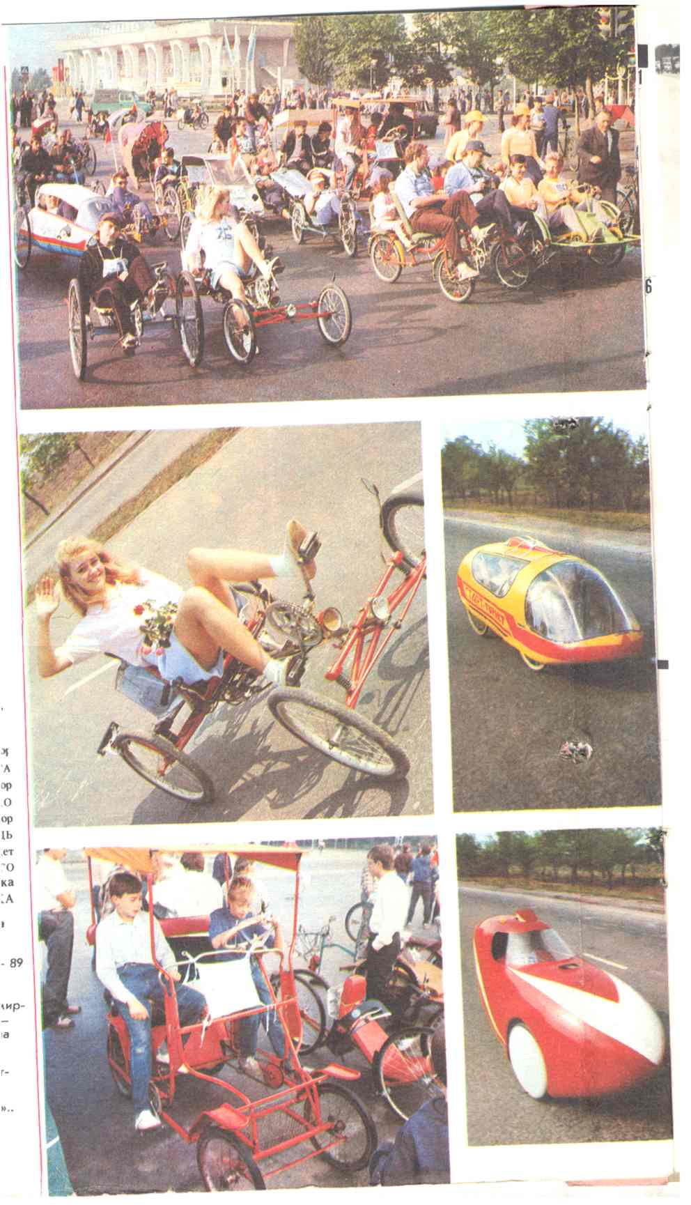

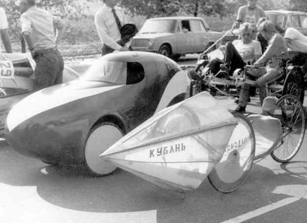

На вм с кузовом из стеклоткани я ездил. (вм Смирнова). Грохочет знатно. Но Володя делал болван одноразовый из пенопласта и говорил, что если не срезать пенопласт со стеклоткани, то решается проблема со звукоизоляцией. То же и на авто, обклеил звукопоглащающими матами и порядок. Это не проблема.
Пример "Лейтры" это пример. Я привел для примера. Вот пример городского вм. Сделали москвичи. Полноподвес. Передняя часть (с колпаком) откидывается вперед. Ооосень понравилось.
Жаль, что это единственная фото .

Московский веломобиль интересный, но это тоже самое что и Квест, Лейтра и т.д. Нужно уходить от этого дизайна и концепции. Такой подход не прижился. Еврпейские производители пытаются его навязать но безуспешно: в мире продают лишь пару десятков веломобилей с таким дизайном.
