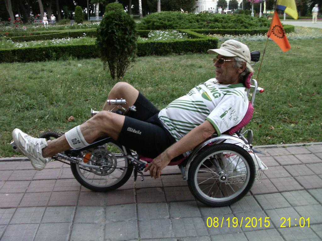

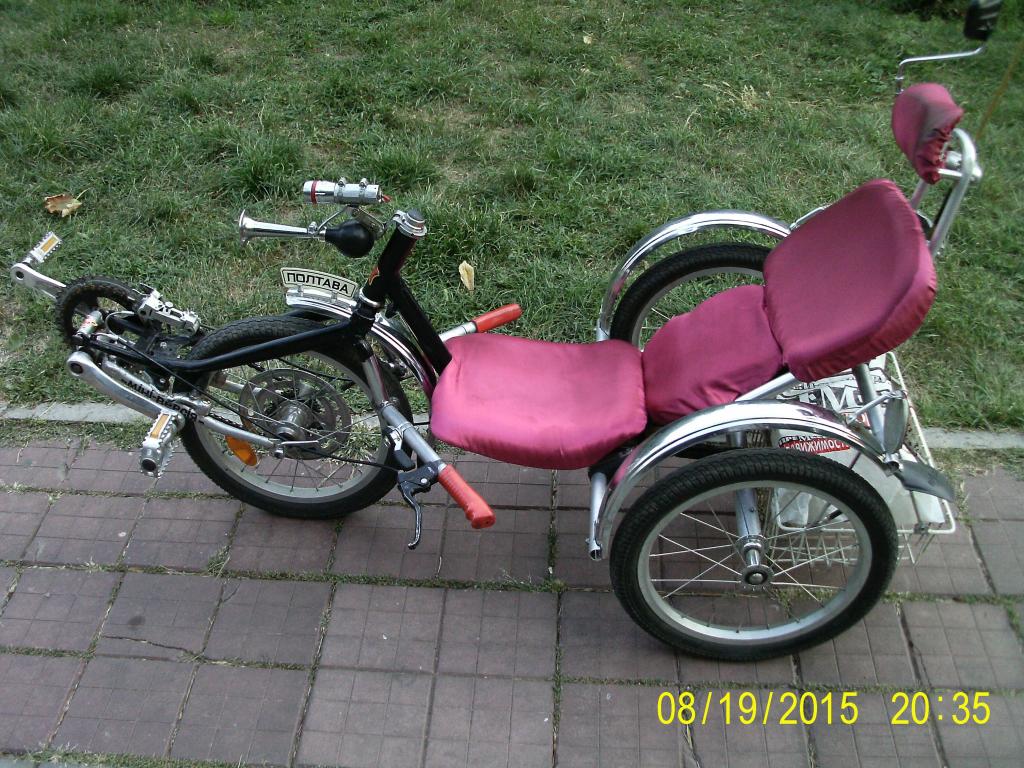

Есть, аватар, который закреплен снизу к вилке, напрямую без рулевой тяги
Мой "аватар" (для меня название не приемлемо) на "Мини-версии" есть прямым рулём, состоящим из двух прямых алюм. трубчастых частей, закреплённых на коронке вилки посредством двух удлинителей (роги руля).
Особенность руля в том, что его части находятся под сидением в одной плоскости, а поэтому аэродинамичны.
Добавлено через 18 минут 15 секунд:
И, что еще подумал:
Очень хитро настроенным электромоторчиком-MID-drive, который будет идеально настроенными импульсами компенсировать мёртвые зоны до "общего уровня", тем самым идеально выравнивая подачу энергии!
Более того, т.к. работать он должен совсем немного (исключительно в мёртвых зонах) - он может быть очень маленьким, лёгким, и тратить совсем немного
В Полтаве витают идеи вспоможения незаметным электроприводом. Что Вы имеете в виду? Плиз.
Комментарий к файлу: трайк с нижним рулём
Комментарий к файлу: Нужен привод вспоможения
