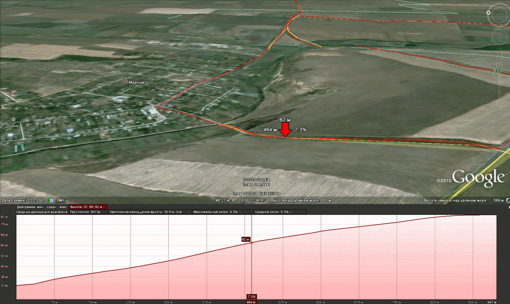

Вот ещё один пример задачки. Данные для неё я взял из своей видеозаписи "Одсесской Сотки" 2013.
Подъём после первого КП. Набор высоты около 56 метров, дистанция - почти километр. Уклон 5.5% Я потратил 7 с половиной минут для заезда на вершину. Меня там обогнали практически все велосипедисты, которые ехали сзади, даже "фикседы". Если кому интересно - могу выложить видео этого кусочка и метку на карте Гогл с этим участком. Среднюю скорость узнал из времени проезда участка (с видеозаписи) и расстояния (с Гогла). В общем, вот что получается:
m=90 кг (мой вес - 60+26 кг лигерад+ 4 кг багажа (в т.ч аккумулятор 2.5 кг для этой камеры, которая всё и засняла))
V=2.08 мc (7.5 кмч)
Угол подъёма 5.5% (3 градуса, sin=0,052335956242943832722118629609078) (угол наклона средний, взятый из Гогл-Земля)
температура 20 градусов
Ветер отсутствует
Аппарат едет по асфальту
Найти мощность
P=?
Fq=m*9.81*sinQ
90*9.81*0,052335956242943832722118629609078= 46.2 Н - сопротивление, созданное углом подъёма
Fr=fк*9,81*M = 0.01*9.81*90 = 8.2 н - сопротивление качению
Fx=Cx*p*V"2"*S/2= 0.77*1,1644*4,3264*0.352=0.67 Н - сопротивление воздуха. Очень малнькое, обтекатель на такой скорости - только лишний груз
Fдв=Fr+Fx+Fq = 46.2+8.2+0.67= 55,07 Н - суммарное сопротивление
P=(2.08*55,07)0.95= 120 Вт
Получается всего 120 Ватт... :cry: Теперь понятно, почему я не могу догнать даже средненьких спортсменов. Те 120 ватт были в тот момент где-то 85% моей максимальной силы.
Но, холмов у меня много, так что в скором времени смогу провести больше тестов с целью проверки своей мощности по этим формулам.
Добавлено через 3 минуты 37 секунд:
Похоже, что есть глюк к сопротивлением качению. Там не учитывается скорость. Сопротивление качению одинаковое на любой скорости, а такого не может быть. Даже на графиках показывают прямолинейное возрастание сопротивления качению, в зависимости от скорости.
Значит формула для Fr не верна.
Добавил картинку с подъёмом
Последний раз редактировалось Алексей Вт янв 21 2014 18:18, всего редактировалось 2 раз(а).
