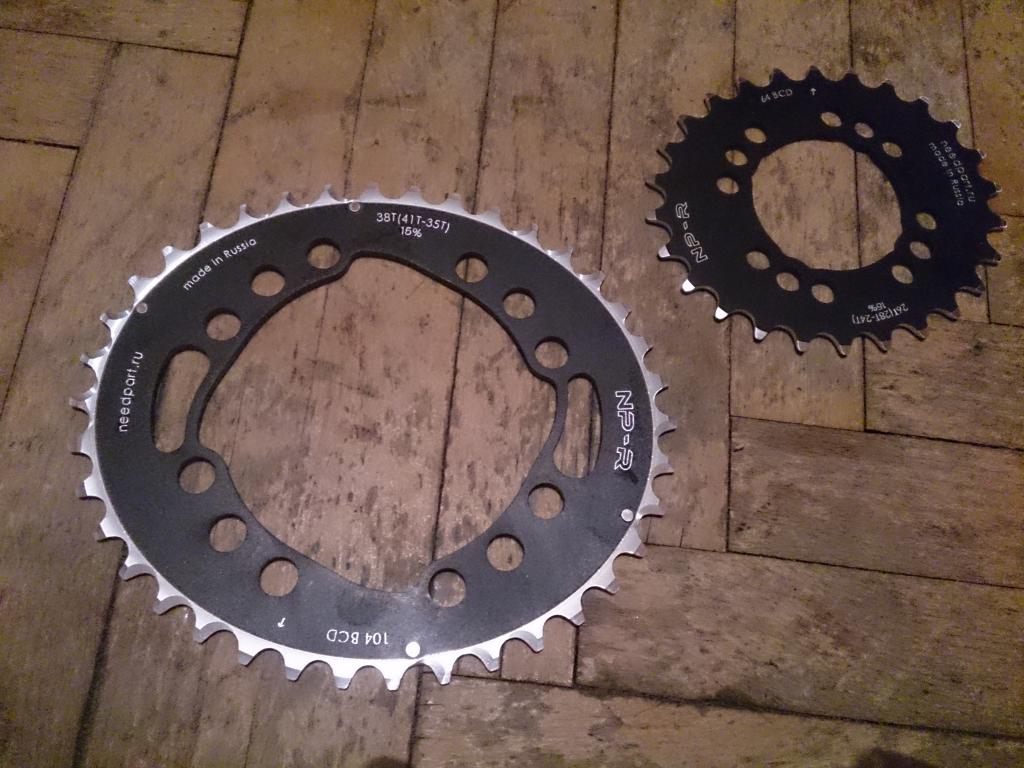

Сегодня созванивался с фирмой, и прояснил текущую ситуацию по звёздам.
На сей момент, они могут изготавливать звёзды только под МТБ четырёхлапки.
Хорошо осведомлены по части разных BCD.
Пока что имеются в наличии готовые звёзды (и возможность изготовления)
только до 38 зубов. Пока что испытывают трудности
с изготовлением звёзд более 42 зубов.
Для себя пока решил приобрести две звёздочки: 26 и 38 зубьев.
3-ю большую на системе пока оставлю круглую - для спусков и попутного ветра...

Номер сообщения:#395  Непрочитанное сообщениеДобавлено: Пт ноя 27 2015 00:19
Сообщения: 13784
Красота - страшная сила! :handgestures-thumbupleft:
Жаль, что точить придётся: у системы Sram x7 посадочный диаметр паука под 2-ю звезду чуть
отличается от стандартного...
Мог бы у них заказать нужные посадочные размеры. Куда теперь тебе спешить то в наступившей зиме ?
Номер сообщения:#397  Непрочитанное сообщениеДобавлено: Пт ноя 27 2015 16:11
Сообщения: 13784
Мне предлагали они расточить на оборудовании, но с условием, что ждать - неделю.
Я отказался: несложно и самому аккуратно эти 2,5мм снять.

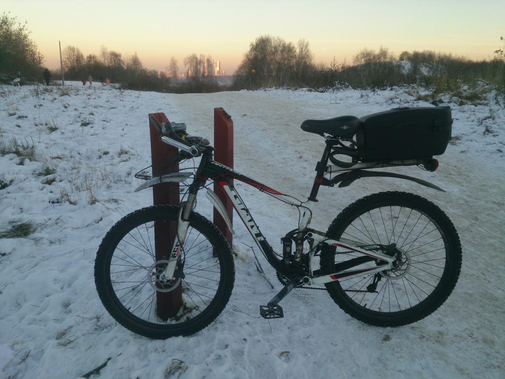

Вчера поздно вечером установил звёзды и
с удовольствием провёл первые ходовые испытания:
18км по ночному снежному парку с рельефом.
Звёзды обе установил сначала в положение "2".
:arrow: http://needpart.ru/install.htm
Первые ощущения, - педалировать стало легче и удобнее.
Велосипед, при провороте шатунов, не стремится
сжать подвеску, напрячь колени и поясницу, оставаясь на месте, - а в большей степени отзывчиво продвигается вперёд. Уверенно едет, с жадностью поглощая переменчивый бугристый рельеф замёрзших лесных тропинок...
С обычными круглыми звёздами, каждый такой бугорок обычно вызывает ощутимое повышение нагрузки на педалях, с напряжением коленей при проходе мёртвых точек, а тут, ногам намного легче проворачивать шатуны.
Боялся негативного эффекта от проскока шатунов при высоком каденсе, так этого нет!
И подвеска реально меньше качается, благодаря более оптимпльному распределению усилия на педалях!
Когда стал проводить горные испытания как на асфальтовых, так и на снежно-ледяных подъёмах парка, с уклоном от 7 до 18%, обнаружил, что ехать стало комфортнее, несмотря на возросшие передаточные отношения. Раньше низшая была 22:34, а теперь 26:34 плюс увеличившийся диаметр колёс, засчёт зимней резины.

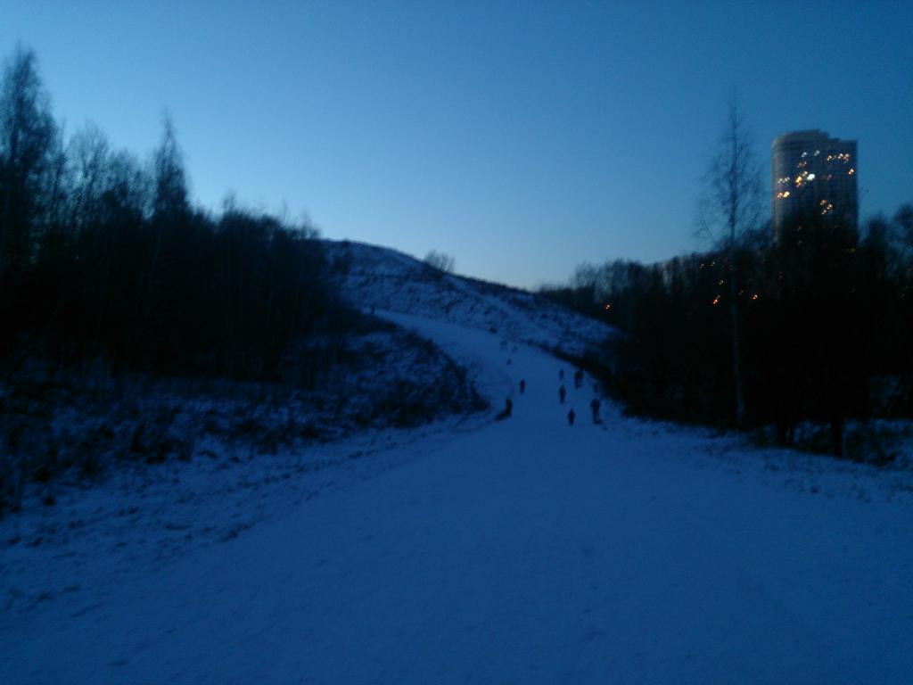

Что ж: впереди самый крутой подъем трассы, с преобладающим уклоном 16-18%.
Его облюбовала детвора, катаясь на санках.
При подходе было волнение: вдруг не возьму, ведь передача увеличена! Раньше на всём его протяжении у меня стояла 22:34, что летом, что зимой, и безо всякого желания установить что-то больше.
Но я успешно на него выбрался, на соотношении 26:34, и почти не проскальзывая. Каденс правда в самом крутом месте упал, но ожидаемой перегрузки коленей не произошло! Так, двигался со скоростью 4км/ч, со скрипом прорезая снег, под яркие пульсации генераторного света, ввиду малой скорости.
