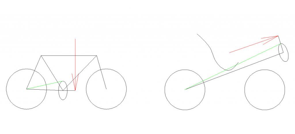

ОСТОРОЖНО!!!
овальные звезды от велосипеда на лигерад не подходят, разница угла устанвки порядка 90 град.
:think: :think: :think: :think: :think: :?: не понял объясните
Виман
Ушмунен
модель в переработке
велотехника работчая
Номер сообщения:#368  Непрочитанное сообщениеДобавлено: Вт сен 22 2015 16:43
myratov писал(а):
ОСТОРОЖНО!!!
ну как то так

ну как то так
Не совсем. Ссылку не читал? Или это именно что "как-то"?
Номер сообщения:#372  Непрочитанное сообщениеДобавлено: Вт сен 22 2015 21:09
ну как то так
не читал, теорию оставлю теоретикам
