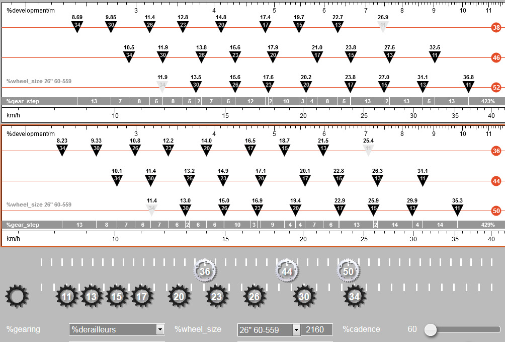

вот мечусь между 38,46,52 и 36,42,50
BCD 104 - стандартная мтб
ок, под лигерад или обычный? или универсальный вариант?
38,46,52 думаю будет ок
46 и 52 BCD 104, 4 болта диам 10
38 по моемому BCD отличается?

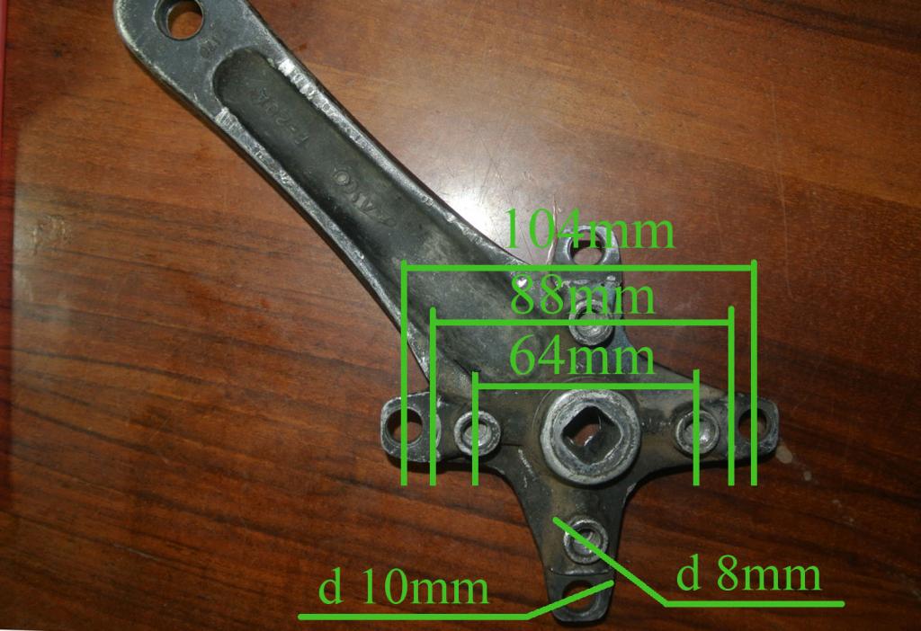

Володя, я , всё ещё, хочу попробовать овальные звёзды и, теперь, у меня есть конкретные шатуны куда их можно прикрутить. шатуны "LASCO F-20A".
вопросы:
можешь ли ты сделать три звезды.
какую овальность и количество зубов можешь порекомендовать.
что требуется от меня (информационно, финансово и т.д.)
заранее спасибо.

мне надо знать BCD (диаметр на ктором расположены болты крепления звезды)
могу три
овальность около 30%
количество зубов: какое у тебя заднее колесо и местность гористая или плоская?

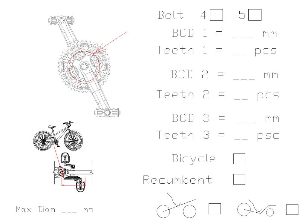

вообще у меня есть такая стандартная форма заказа

размеры на фото. надеюсь промерял правильно.
колесо 28", местность гористая.
Номер сообщения:#352  Непрочитанное сообщениеДобавлено: Чт сен 03 2015 16:55
для гористой при 28 заднем можно звездочки 44; 32; 22
звезды для лигерада или обычного вела?

для трайка.
