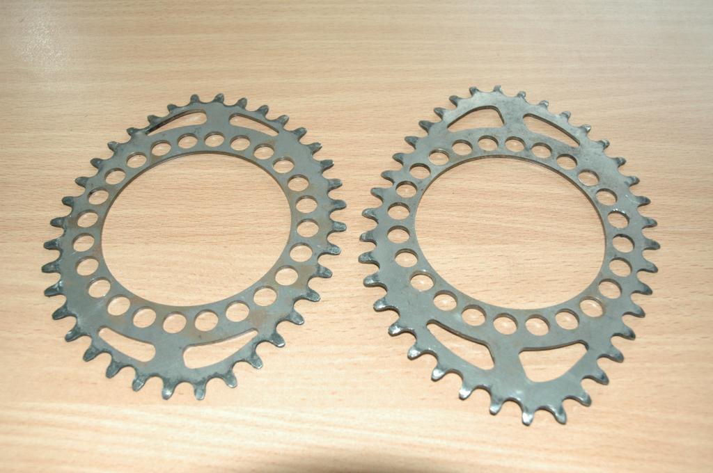

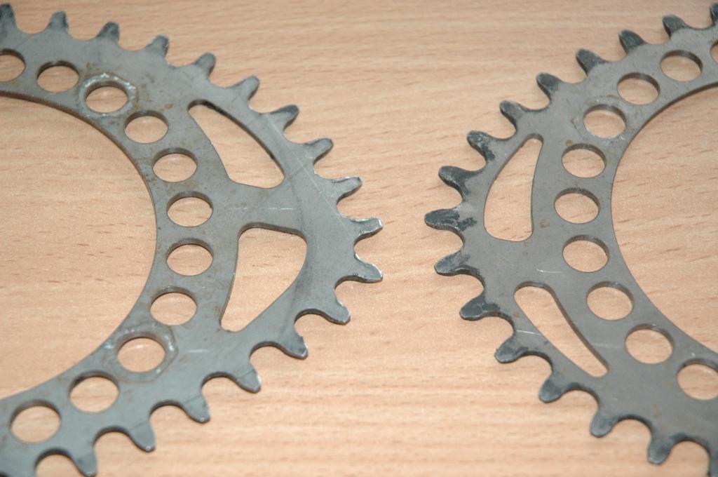

Мой тестер был на соревнованиях в Польше, очень гористая трасса. Звезды из обычного 2мм железа у него переодически за гонку гнулись. Ему приходилось останавливаться и их выпрямлять, но в командном зачете они все равно заняли призовое место.

Дал своему тестеру, тому что погнул звезды, звезду из 7075 2мм, он ее на выходних пробовал погнуть, катался целый день в горку с горки, говорит: Не гнется и даже от варварского переключения скоростей на ней даже царапин не остается.
Для его каденса только говорит что овальность большая, надо чуть поменьше, ну это поправить вообще не проблема.
Еще один парнишка стал тестить мои звезды и подтвердил изначальное предположение: овальные дают приемущество на относительно невысоком каденсе (в горку на пример).
