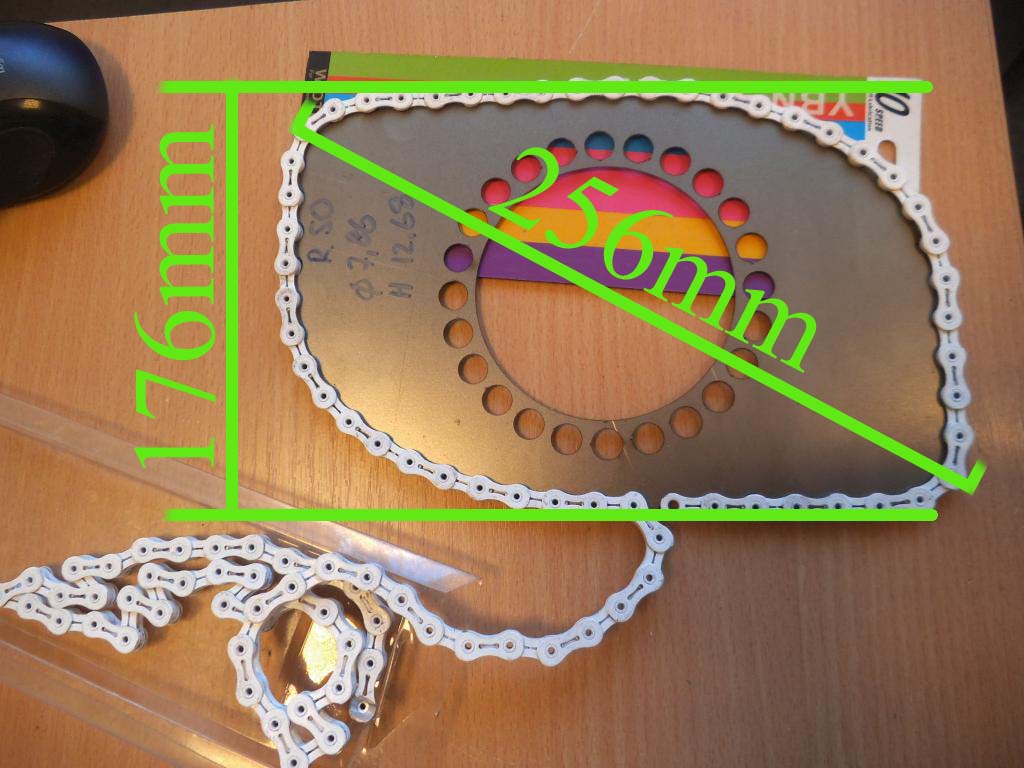

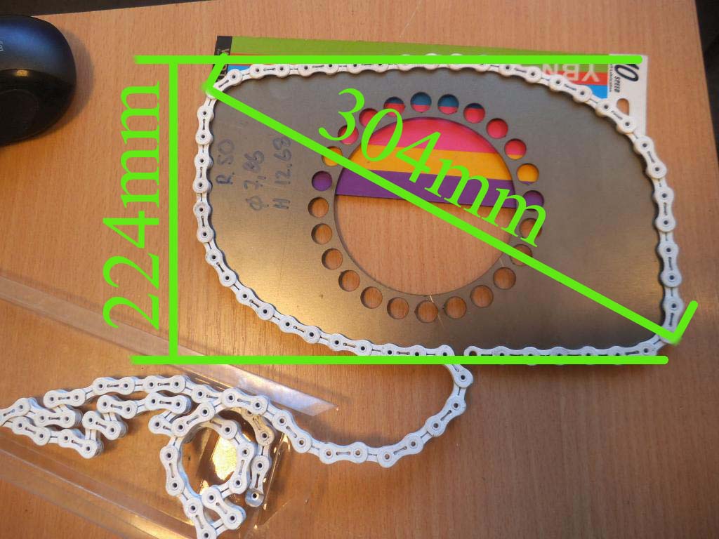

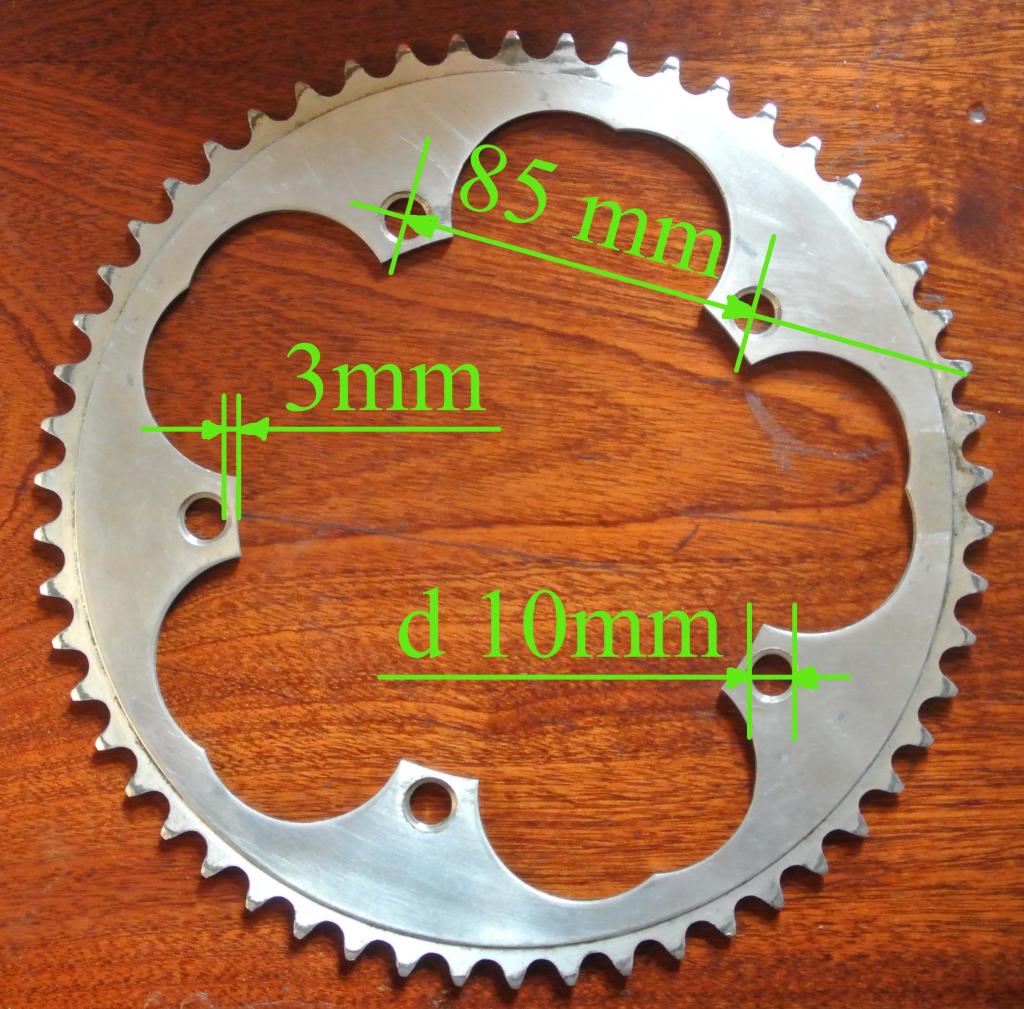

Володя, меня заинтересовала овальная звезда из сообщения №169. Хотелось бы её попробовать, протестировать. Сможешь ли ты сделать чертёж двух звезд под пятилапку. Фирмы не знаю, размеры крепления звезды на фото. Один овал 176Х256 по верхней точке зуба. Второй овал 224Х304 по верхней точке зуба.
заранее спасибо.

Да, могу, но ... профиль что на фото - оказался не удобным из-за большой разницы длинны радиусов. Теперь этот профиль доработан и проходит многосторонние испытания. В том числе и на официальном соревновании. По предварительным отзывам он оказался лучше любых других. Сам я его тоже попробовал на шоссейнике парнишки-тестера, странно но овальности как бы не заметил, только на большом каденсе почувствовал провалы, но он сказал что это из-за отсутствия привычки.
Давай подождем еще 1-2 недели.

5 Bolt Chainrings
Bolt Circle
Diameter Hole to Hole Cntr to Cntr
56mm 32.9mm
58mm 34.3mm
94mm 55.4mm
74mm 43.5mm
110mm 64.7mm
130mm 76.4mm
135mm 79.5mm
144mm 84.6mm
4 Bolt Chainrings
58mm 41.0mm
64mm 45.3mm
68mm 48.1mm
104mm 73.6mm
112mm 79.2mm
у тебя скорее всего посадочный диаметр болтов 144

Перемерял расстояние между центрами болтов пятилапки. Действительно 84,6 мм.

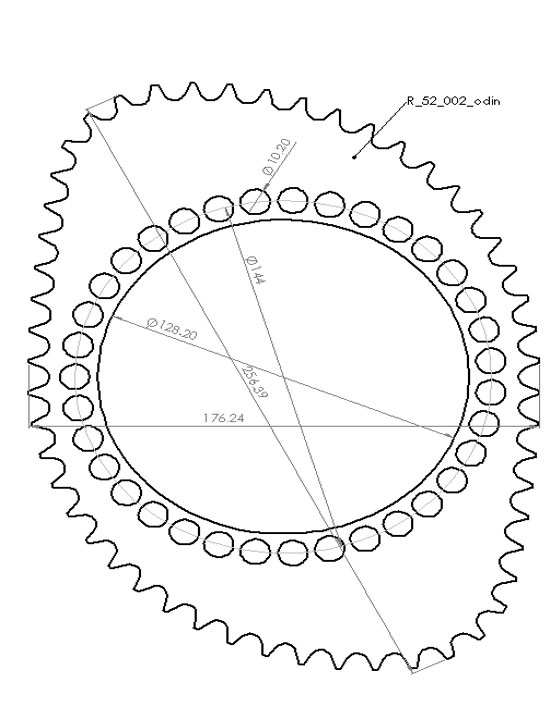

А хоть сколько зубов получается по тем размерам, которые меня интересуют?
Номер сообщения:#236  Непрочитанное сообщениеДобавлено: Пт апр 04 2014 19:02
Количество зубов зависит от профиля или на оборот: скажи сколько зубов надо и соотношение наибольшего к наименьшему размеру (для чисто овальных это называют овальностью)

Ну где-то так.
Номер сообщения:#238  Непрочитанное сообщениеДобавлено: Сб апр 05 2014 07:27
52 зуба
большая овальность, может быть не комфортно

Спасибо. Классно. Мне очень нравится.
А если вот так?
