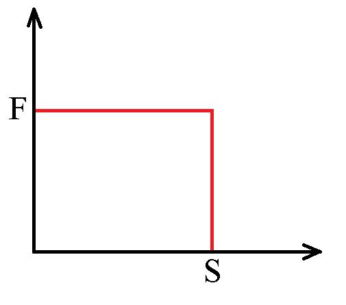

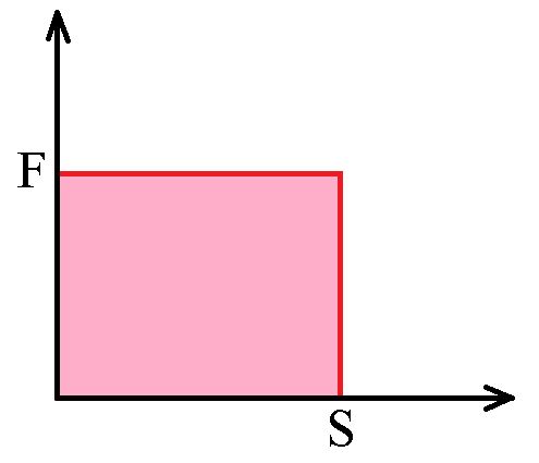

Постоянная сила F при перемещении на расстояние S совершает работу F*S.
Эта работа численно равна площади красного прямоугольника.

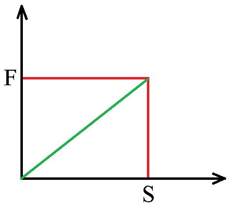

У идеальной пружины сила линейно связана с перемещением по формуле F=K*S. Эта зависимость показана зелёной линией.
Если к пружине приложить силу F, то она сожмется на величину S. Работа, выполняемая пружиной(или над пружиной) при сжатии равна площади зелёного треугольника.

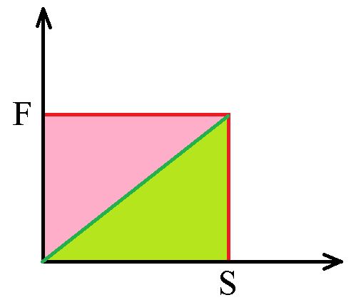

А эта площадь как раз определяется формулой F*S/2. Вместо F подставляем K*S и получаем твою формулу (K*S^2)/2.
Понятно, что красная площадь тут вдвое больше, чем зелёная?
Вижу! Спасибо, сразу бы так. Ща, постараюсь это хорошо усвоить.
