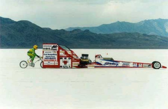

Номер сообщения:#205  Непрочитанное сообщениеДобавлено: Вт фев 04 2014 11:56
serbey писал(а):
А влияние воздуха при движении со скоростью 20-40 км \ч за лидером просто мизерно.
За лидером средняя 38, без лидера средняя 34. Проверено без формул.
А какже 230 км \ч? У него трос к машине привязан... Я оказываеться ошибся там уже не 230 км http://velo-dni.ru/fred-rompelberg-i-mi ... elosipede/ http://velo-dni.ru/fred-rompelberg-i-mi ... elosipede/
Номер сообщения:#206  Непрочитанное сообщениеДобавлено: Вт фев 04 2014 12:42
Я видел это ужасное видео когда он на скорости 220 км/ч рассыпается об поверхность соляного озера.
