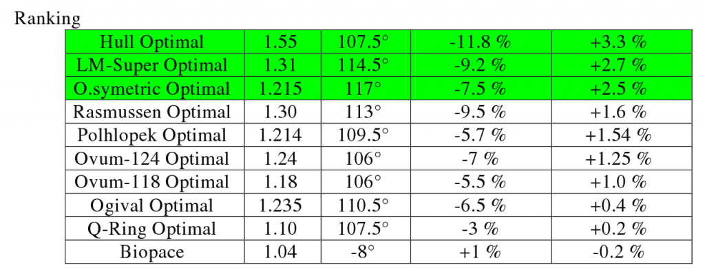

По теме исследования.
Критерии, которые они использовали для сравнения эффективности овальных звезд с круглой.
Критерий 1:
Для одинакового профиля (функции, графика) мощности на шатуне вдоль всего цикла подсчитывается профиль мощности в коленном и тазовом шарнирах для круглой и овальной звезды.
Критерий 2:
Для одинаковых профилей (функций, графиков) моментов в шарнирах подсчитывается профиль мощности на шатуне вдоль всего цикла для круглой и овальной звезды.
Далее, даются графики мощностей на шатуне, а также на коленном и тазовом шарнирах как для стандартного положения шатуна относительно звезды, так и для “оптимального”.
Выводы:
1. Для повышения мощности на шатуне необходима некоторая минимальная овальность звезды. Существует положительная корреляция между величиной овальности и достижимой прибавкой к мощности на шатуне.
2. Пиковые нагрузки на суставах и мощность на шатуне могут быть адаптированы изменением положения шатуна относительно звезды.
3. Для всех овальных звезд оптимальный диапазон углов [шатун-большая ось] лежит в диапазоне 110 - 120 градусов.
Hull Oval - лучший по их исследованию. Он строился изходя из гипотезы, что некоторый профиль относительных угловых скоростей способствует уменьшению внутренней работы (видимо, имеется ввиду внутренняя мышечная работа или внутреннее мышечное трение). Но, он обладает большой овальностью, что может создать проблемы взаимодействия с передним переключателем. [Форма его в этом исследовании не описана. Попробую найти в списке литературы.]
O.Symmetric - лучший (по их мнению) коммерчески доступный вариант, но с установкой шатуна в оптимальном диапазоне углов. Ее форма строилась довольно просто: радиус звезды пропорционален моменту на шатуне (в зависимости от угла).
В таблице столбцы:
1. Форма звезды
2. Коэффициент овальности (большая ось/малая ось)
3. Угол между шатуном и большой осью (против часовой стрелки)
4. Пиковая мощность в разгибателе колена в сравнении с круглой звездой
5. Мощность на шатуне в сравнении с круглой звездой (для одинаковых моментов в шарнирах)
Важное замечание! Они для сравнения эффективности звезд берут график мощности (на одном полном цикле вращения шатуна), который был измерен для круглой звезды (в другой работе). Для получения сравнительных результатов это нормально. Но, как мне кажется, в реальности, после длительного использования овальной звезды, график мощности изменится.
Добавлено через 20 часов 34 минуты 44 секунды:
