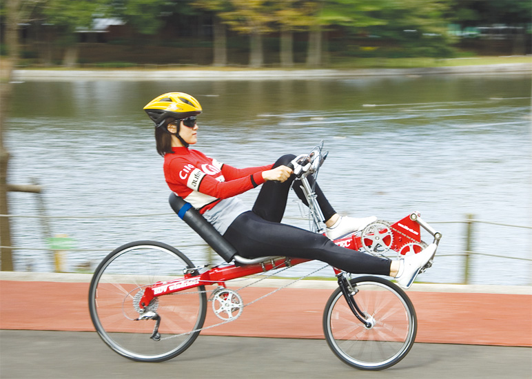

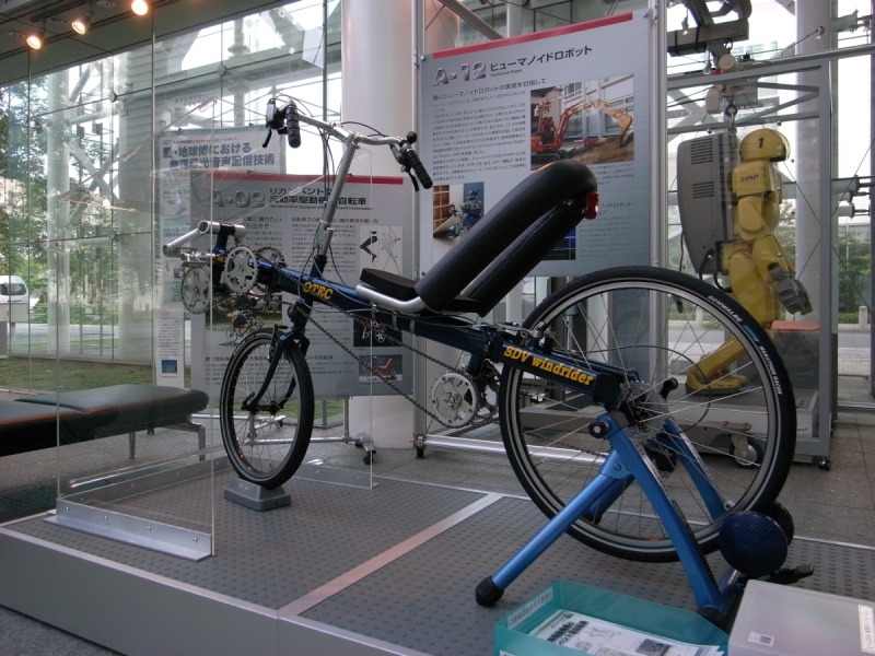

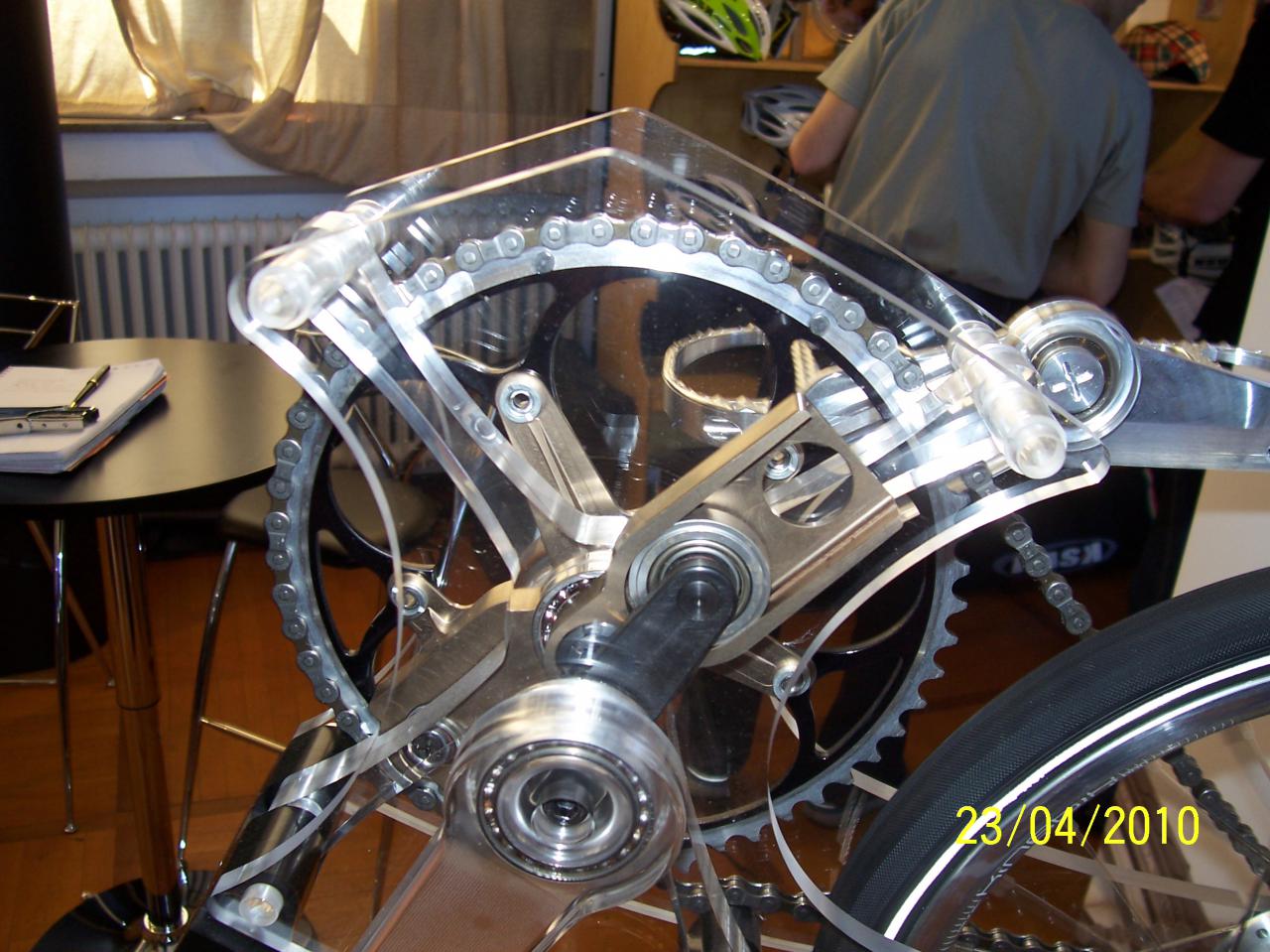

Вот еще две фотки лигерада с приводом СДВ

Если етот привод настолько ефективен,то может действительно попробуем коллективно разработать технологию самодельного изготовления?Разобьем по отдельным узлам,что из чего и как можна сделать?Из фоток я вижу,что каретки со звездами приварены к раме намертво.Ето не есть гуд,ведь цепи то со временем надо будет натягивать!Я бы сделал две каретки на хомутах,чтоб можна было привод регулировать и по длине ног,и цепи натягивать.Шатуны можна бы использовать левые байковские 4 штуки.Оси педалей обрезать,подобрать промы с нужным внутренним диаметром,за наружным диаметром рассверлить толстую часть шатуна.Интересует меня конструкция третьей каретки,ведь шатуны двигаются независимо друг от друга.И мне кажется,что если поставить звезды поменьше,чем на фото (например,шатуны с 12'),то привод станет более линейным,зона мертвых точек еще более уменьшится.

http://www7a.biglobe.ne.jp/~otec/
Я думаю, нужно жестко закрепить вал третьей каретки, а шатуны одеть на подшипниках.

Главная проблема - это невозможность надежного закрепления педали на цепи. Всё остальное сделать довольно просто.
Идея этого привода в том, что педали движутся по овальной траектории. Я задумался над реализацией этой траектории без использования цепи. Пока в голову приходит только двигатель Ванкеля.
А что если попробовать реализовать конструкцию на основе треугольника Рело?
Траектория там, конечно, не чисто овальная, но похожа.

Представим, что в точке А у нас крепятся педали.
Ну, как?

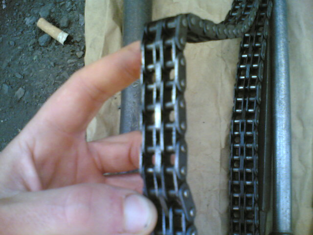

Банданщик,твоя идея может быть реализована,если использовать по 4 звезды и 2 мотоцепи на каждую педаль.Цепи чтоб шли паралельно где то 5см друг от друга,консоль с педалью крепилась бы к двум цепям одновременно.Тогда нагрузка шла б не столько на изгиб,сколько на растяжение двух цепей.Или использовать такую жигулевскую:

Номер сообщения:#29  Непрочитанное сообщениеДобавлено: Вс авг 29 2010 23:13
У меня ни чего не вышло уже при внимательном рассмотрении теоретической модели такой "гусеницы". Да, да, траектория здесь не элиптическая, а "гусеничная". Интересная идея с двигателем Ванкеля, но боюсь, что это только усложнит изготовление. Про 4 цепи Jozefа тоже думал: мало реально и непредсказуемо оправдано технически при использовании стандартных цепей. Основной принцип в том, что исследования подтвердили эффективность данной траектории приложения усилий и надо повторить то же, но наиболее просто в тех.исполнении, не зацикливаясь на велосипедных и подобных компонентах. Интересно. Думаю... Сложилось внечатление, что проще уж такие "рычаги" изготовить :lol:
Добавлено через 11 часов 11 минут 22 секунды:
А может быть использовать перископические штанги для крепления педалей? Ну что-то вроде ног амортизационной вилки, на концах этих ног закреплены педали, f другие концы ног стоят на качающихся вверх-вниз шарнирах перед самим приводом. Ну а педали внутренними сторонами прикреплены к звеньям, как в оригинале.
Похоже, что на данный момент это самое интересное предложение, однако штанга не должна вращаться в "рубашке", что сделать в общем-то можно и в общем-то не сложно. Основное достоинство - простота изготовления: штанга представляет из себя шток либо трубу, которая может совершать возвратно-поступательные движения в другой трубе и зафиксирована относительно последней от вращательных движений. Надо только продумать фиксацию, что обычно решается продольным прорезом в одной трубе и штифтом (болтом) в другой....
Возможно, недостатком будет трение штока о рубашку и трение в фиксирующем механизме, однако в плане веса системы рычагов японцев можно смело "заткнуть за пояс". Механизм крепления педали к цепи Jozef предложил не плохой (если не принимать во внимание, что придется нарезать в детале левую резьбу под педаль), но в данном случае я бы закрепил его не мудрствуя на куске шатуна, т.е. часть шатуна с отверстием будет являться завершением штока, к которому и можно закрепить механизм фиксации цепи. Надо рисовать...

Всё это слишком сложно.
Гораздо проще получить близкую к эллиптической траекторию движения педалей с помощью всего двух рычагов, как в приводе ВМ, который уже был на этом форуме.
Главное, что здесь может быть несколько регулировок.
Наклон большой оси эллипса к горизонту будет зависеть от положения переднего конца продольного рычага относительно каретки, а величина большой оси будет зависеть от точки крепления кривошипа к поперечному рычагу, на верхнем конце которого закреплена педаль. Кривошипы можно использовать даже не 150, а меньше 100 мм.
И комплектация, по сравнению с японским "чудом", всего-то ничего: два штока и три подшипника (на каждую педаль).

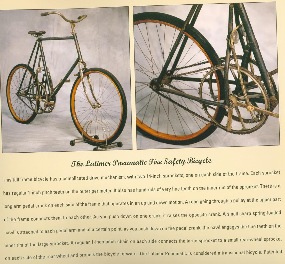

ещё один из вариантов http://www.youtube.com/watch?v=2XM4utsZ ... =endscreen и фото старинного велосипеда

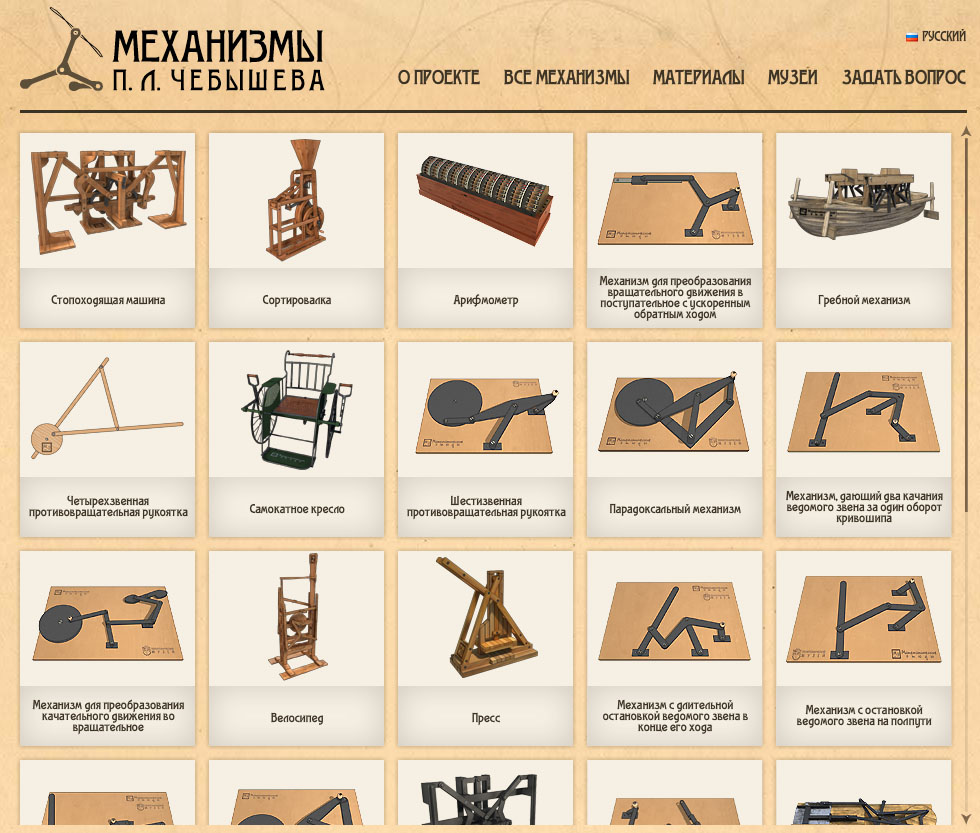

http://tcheb.ru/ или механизмы Чебышева
Куча вариантов преобразования поступательного движения во вращательное и на оборот соответственно.

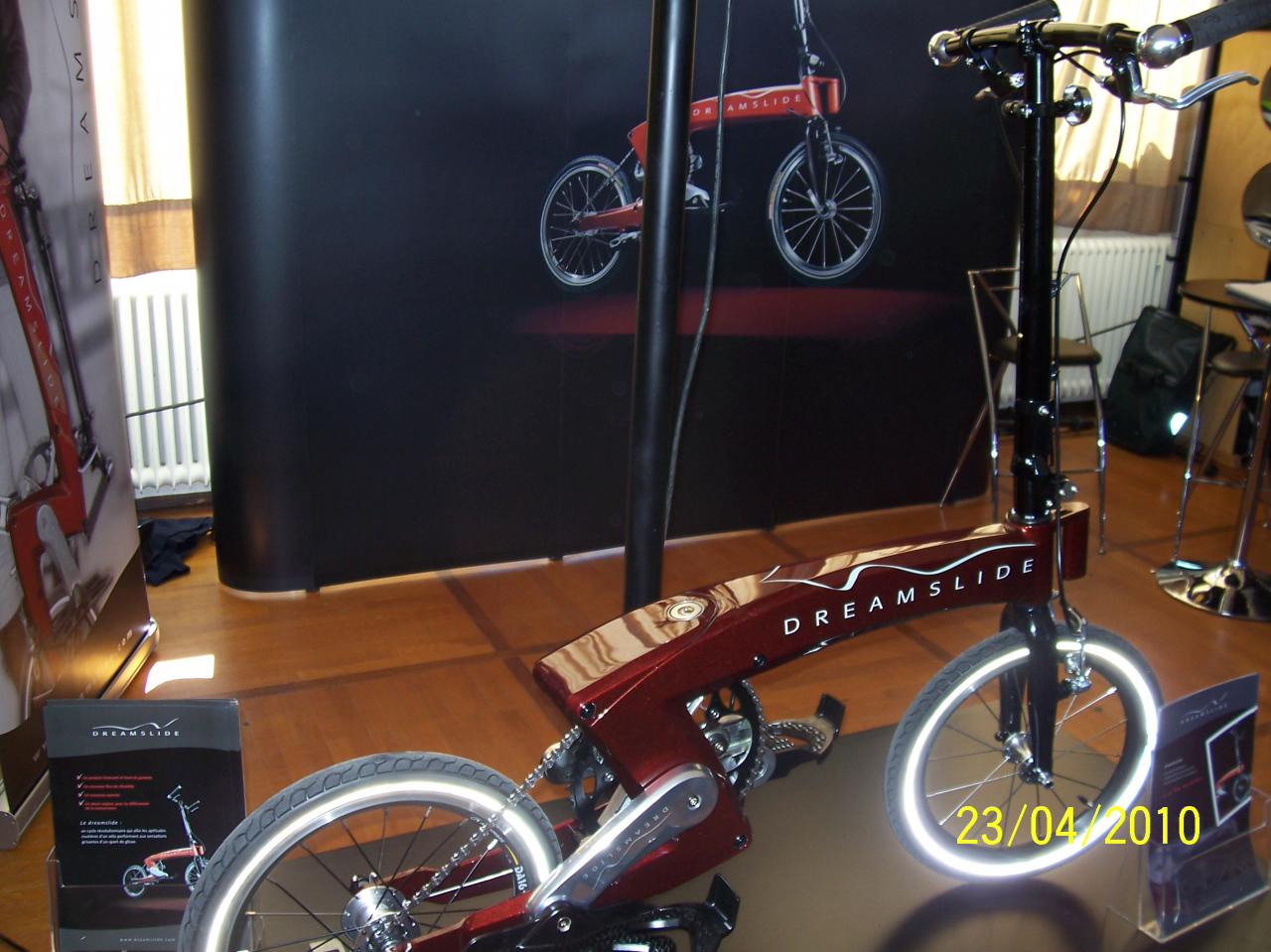

Еще в 2010 на SPEZI были чудики предлогавшие такой привод.
Я даже пробовал на нем прокатиться, первое впечатление - не особо, надо привыкать давить долго а назад ногу поднимать быстро. Не скажу что и разгоняться было легко.
Главное: на следующий год я их больше не видел на выставке.
