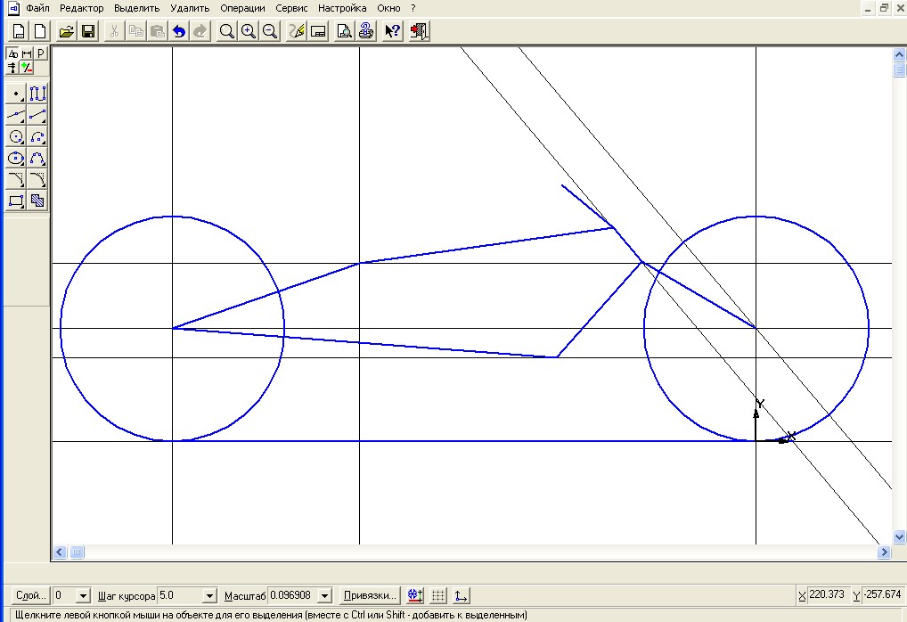

Спасибо, покажите на своём примере, заменив первую ручную графику от руки.
Сейчас я ищу графический редактор в своих архивах.

Номер сообщения:#26  Непрочитанное сообщениеДобавлено: Сб янв 04 2020 13:56
Дальше все нужные параметры измеряются средствами редактора. При желании вокруг этих точек можно построить полный чертёж.
Ну, а дальше, потрудись:
-перенеси на первую страницу, устранив рукопись,
-твоя тема, ты и рулюй, но углами с "Зокры",
-у тебя был чоппер с "хорошим рулением", образмер его здесь, мне интересен он,
-зачем мозги наши дополнительно грузить, любишь ребусы.

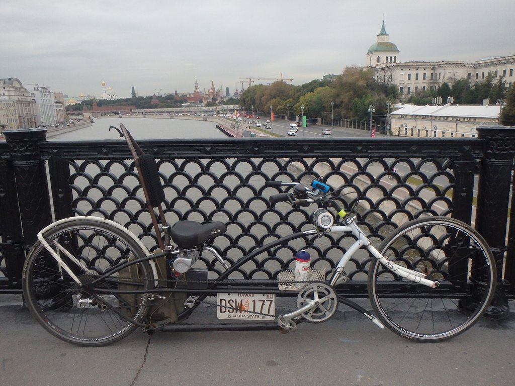

Обмерьте этот "Чоппер", выделив его графикой.

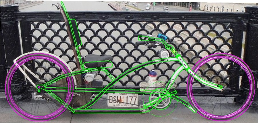

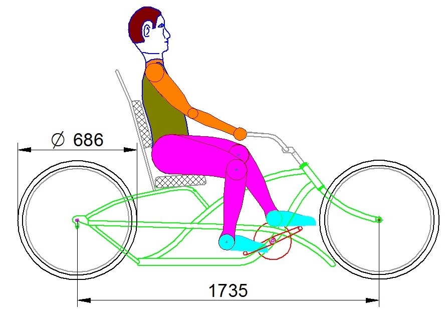

Ради тренировки.
Обвёл фото. Получился предварительный чертёж. Его можно редактировать в зависимости от наличия материалов, комплектующих и фантазии автора, после чего можно вычертить оригинальные детали.

Ну и что это, размеры-то где? База и всё?
Графика содержит все размеры сборки. Какие показать?
