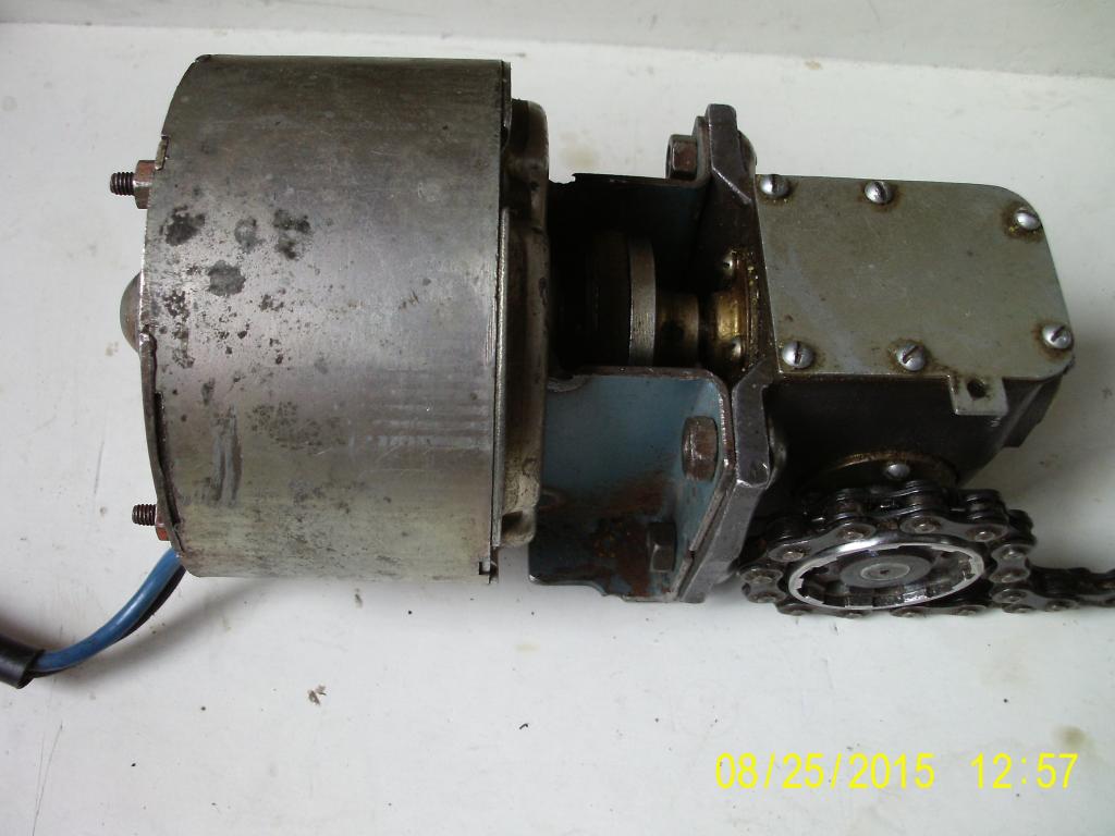

Есть электро мотор вентилятора от Жигулей: 12В, 110Вт, Imax=10A n=2600 об/мин,
фколеса 20", i =3, n=60 об/мин и разогнать велосипед указ. оборотами;
Какая редукция от злектро мотора на планетарку при прямой передаче, если прямо воткнуть мотор на все 12В.

Электро мотор подключён к компактному алюм. понижающему редуктору c i=15.
Ну тогда до колеса надо обратно в два раза повышать.
Вообще говоря, если у Вас есть такой замечательный компактный редуктор, лучше бы поискать другой двигатель с большими рабочими оборотами. С большой вероятностью у него все характеристики (КПД, вес на единицу мощности) должны бы быть лучше. Жалко такой редуктор соединять с в общем-то не очень хорошим двигателем. Мне вот под руку не попадался действительно компактный и лёгкий редуктор со столь большим передаточным отношением.

Это авиа редуктор, уже давно в блоке система и красиво пдпрыгивает, когда включаешь. Пока на окне. К Вам- рассчитайте скорость формулой, а не текстом. А блоком похвастаюсь после формулы.
Если прямая передача от редуктора к колесу, то: (3.6км*с/(ч*м))*0.5м*Pi*(2600об/60с)/15 = 16.34 км/ч
Как раз примерно в два раза меньше, чем для посчитанного мной выше редуктора. Так достаточно?

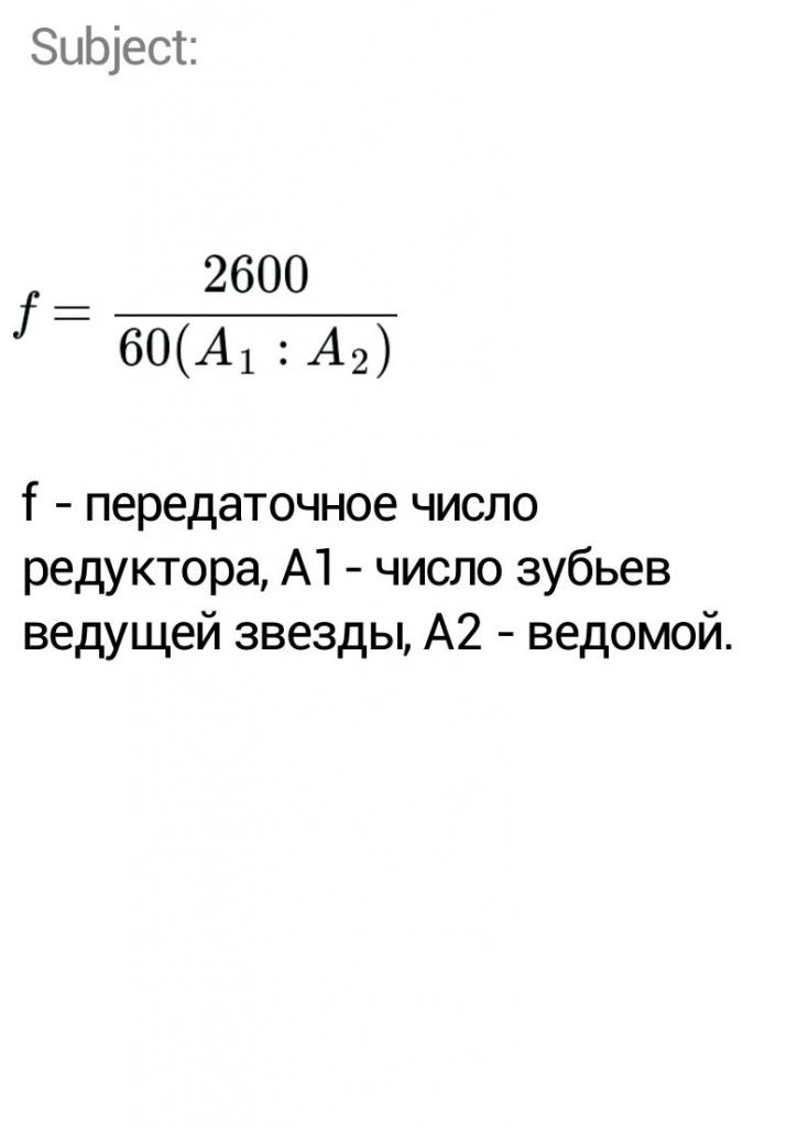

Задачка в посте №21. Перессчитать чистой формулой, потом подставить данные. Редукция на понижение 1:15, на выходе может быть фривил. Он там не нужен, тк цепной привод использует планетарку самостоятельно.

Mazur4ak, ваш редуктор вполне можно подключать напрямую к планетарке, по моим подсчетам от двигателя к планетарке как раз и должно быть соотношение 1:15

Расчёт СКОРОСТИ ВЕЛОСИПЕДА при каденсе 60 об/мин
формула: V=P x D x I x 60 об/мин х 60 / 1000
Где: V км/ час; Р=3,14; D=0,5 м ф колеса; I=3 пер. число; 60 перевод в часы; 1000 перевод в км;
Подставляем данные: V=3,14 х 0,5 х 3 х 60 х 60 / 1000 = 17 км/час
V=3,14 х D х I х 60 х 60/ 1000 = 11,3 х D x I = км/мин (каденс 60 об/мин)- упрощённая формула -моё
Добавлено через 11 минут 28 секунд:
Исправление- км/час...
Добавлено через 42 минуты 22 секунды:
Исправленная формула V= 11,3 x D x I = км/час (каденс 60 об/мин)
Расчёт цепного редуктора N колеса=4,71 об/сек при (3.14 х 0,5 х 3)
N кол/мин=4,71 х 60 = 282,6 об/мин
Редуктор об/мин= 2600 : 15 = 173 об/мин
Цепной редуктор 282,6 : 173 = 1,63
На планетарке Z2 = 17 Z1 = 17 X 1,63 = 27,7 Принимаем 28 (зубьев)
Спасибо за помощь.
Можно подключить на полуось веломобиля "Дагональ", там одно колесо опорное (через фривил).
Рассчитай скорость на колесо ф=0,5 м при таком включении.

При оборотах двигателя 2600 об/мин, редукции 1:15 и диаметре колеса полметра скорость получается 16,3 км/ч

V=11,3xdxi км/час
Спасибо за формулу в цвете.

Добавлено через 4 часа 43 минуты 13 секунд:
Электропривод на заднее колесо своими руками
Добавлено через 38 секунд:
Комментарий к файлу: Жигулёвский с редуктором
 Заголовок сообщения: Re: Велосипедная математика. Моя статья 1999 г.
Номер сообщения:#40  Непрочитанное сообщениеДобавлено: Пт сен 04 2015 17:58
Ваша формула: V = 3.6 x 3.14 x D x Nk = 11.3 х 0.5 х 4.71 = 26.6
Ничего подобного я не писал. У меня в формуле Nколеса [об/с] - число оборотов колеса в секунду.
где Nk = 3.14 х 0.5 х 3 = 4.71, обороты колеса/сек
Это как? Это что? Я здесь вижу три длины окружности колеса. И к чему это? Как это связано с оборотами колеса в секунду.
Ещё раз спрошу, какую зависимость Вы хотите посчитать? Что в зависимости от чего считаем? Что подставляем в формулу, что хотим получить? Что является значением функции, а что аргументами? Дайте конкретную формулировку Вашей задачи. Иначе это разговор ни о чём.
